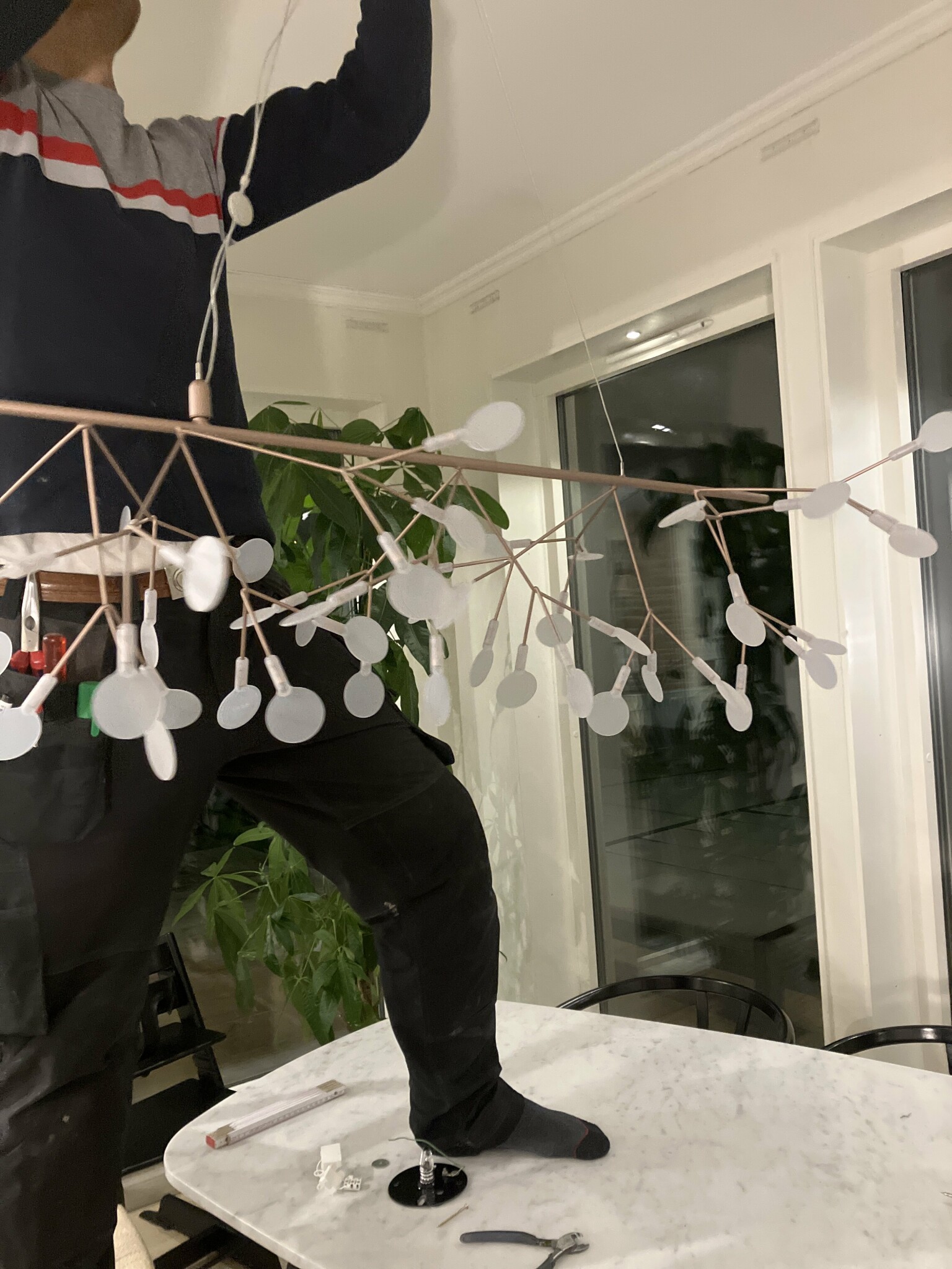

Du behöver ge oss någon mer att jobba med.
  • Vad är det för lampa (bild kan underlätta)
  • Är det att lampan inte går att tända som är problemet?
  • Fungerar något annat i det uttaget?
  • Fungerar lampan i något annat uttag?
  • Är det verkligen en elektriker som inte kan klura ut det, är något uppmätt och isåfall vad?
Det är en moooi lampa som ska gå att tända med dimmer kontakten. Det finns el i kontakten och även om det är fel på dimmer han försökte att ta bort dimmer och använda direkt till uttaget men det verkar inte finns el i själva lampan

Var i landet finns lampan? Kanske kan du få en rekommendation på en firma som kan laga lampan (om det nu är den som är trasig) om du anger det.
Hur ser lamputtaget i taket ut?
Hur ser anslutningen på lampan ut?
Med en multimeter kan du enkelt testa om ledaren i lampan är trasig. Bara mäta motståndet mellan lampsockel och kontakt med lampan helt frånkopplad.
En ledare kan vara avsliten inne i isoleringen.
Har du komtakt med båda ledarna, är det mer troligen ljuskällan som spökar eller att den inte når in helt i sockeln.
När jag läser databladet för en sådan lampa så ser det ut som den har inbyggd dimmer. Som kan styras på diverse olika sätt. Bla. fjädrande knapp.
Har lampan fungerat tidigare?
Fairlane Fairlane skrev:
Då låter det väl som att lampan är trasig?
Fungerar den i något annat uttag?
Hej! Lampan var inte trasig och felet berodde på dimmer uttaget. Tydligen det behövs en annan typ av dummer till den här lampan. Tack för alla svar
