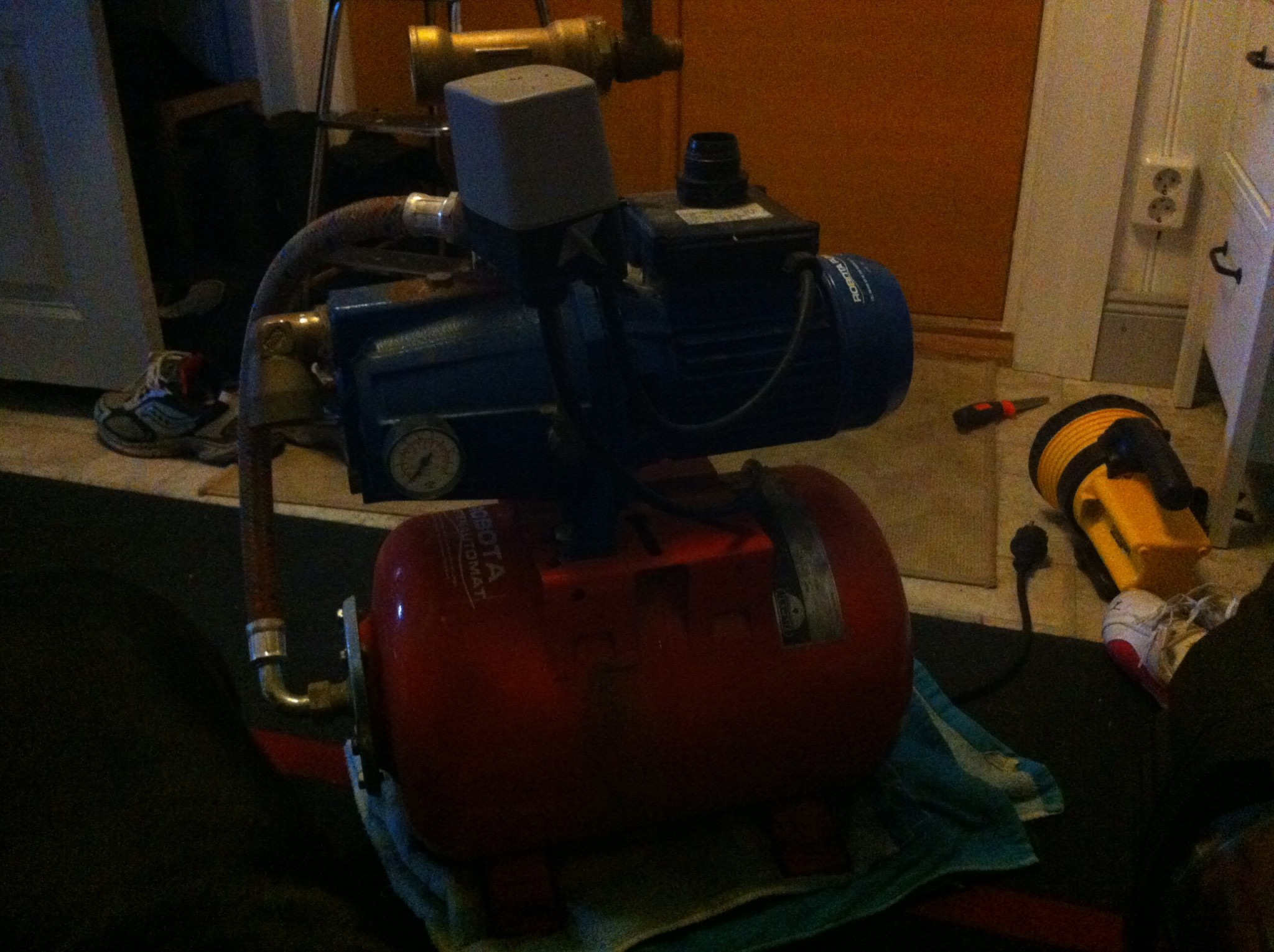

På julafton slutade det rinna i kranarna hemma. Pumpen gick men kom inte upp i tryck och när man stängde av den läckte den i kopplingarna både från brunnen och in i huset.
Pumpen gick torr i somras då vatten nivån var för låg men det kom igång igen och har funkat fint under hösten.
Vad kan det vara för fel nu då???
Robota AGA 100M
Har du åtgärdat läckagen, hur ser det ut i brunnen med sil och backventil?
Mvh
Ett scenario jag har råkat ut för: bottenventilen i brunnen sluter inte tätt vilket gjorde att pumpen gick länge, hela pumpen var riktigt het och värmen gjorde att flertalet kopplingar började läcka..
En sak, det är inte rekommenderat att använda PRK-kopplingar på den sidan som suger upp vattnet, då dessa kan dra luft.
