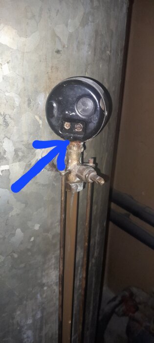

Har en läckande koppling vid tryckmätaren.
Behöver jag byta tryckmätaren också och vart köper jag en som passar?
Är det enkelt att byta?

Normalt så är det en ratt på ventilen under, sitter nog en ventil nertill med, för att stänga nivåröret. Ventilen stänger mot tanken, skruva loss manometern och sätt dit en ny, inte fel att se trycket. Vill du vara riktigt säker så stäng ventilerna och se om det slutar läcka, annars tappa ur tanken och byt trycklöst.
