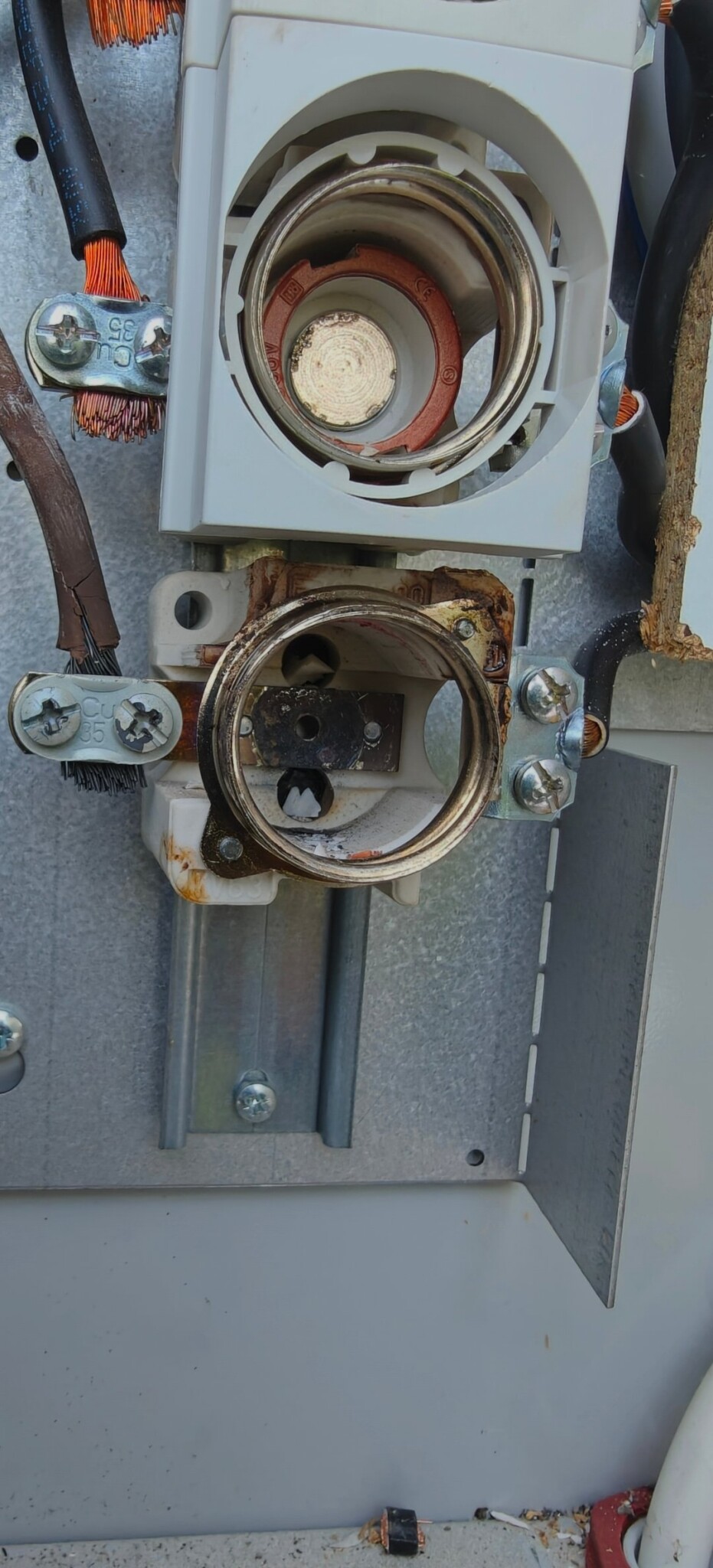

Hej, måste vända mig till forumet med hjälp med felsökning,
Jag är inte hemma och fick igår natt avisering i telefon att Unify, Shelly och Nibes enheter var offline + lite annat.
Larmet gick fortfarande. Kollade snabbt driftstörningarna hos ISPn och nätägaren. Inga störningar.
Kunde se på larmet att spänning och internet försvann tidigare under natten så jag misstänkte spänningsborfall på anläggningen.
Fick SEOM kolla upp mätaren och dom kunde se att en fas hade fallit bort och erbjöd sig att åka dit och skruva i en ny, vilket hjälpte. Allt gick online igen. Ringer en polare som är hemma och han åker förbi och kollar säkringsskåpet, inget har löst ut. Inget onormalt i huset.
Samma sak händer igen nu i natt. Allt är offline utom larmet som visar spänningsbortfall och internettbortfall.
Jag kommer åka hem för att felsöka idag.
Men jag kan inte fatta vad det är som trippar huvudsäkringen. Ingen dvärg eller JFB har löst. Ingen tung förbrukare är på.
Kan en Diazed bli gammal? men den nya som nätägaren satta i har ju löst igen (har dock inte verifierat detta).
Tipps och erfarenheter som kan hjälpa önskas.

Hos mig gick en fas för ett tag sedan och det såg man inte i säkringen innan man skruvade ut den och skakade lite. Så det första är väl att verkligen se om säkringen verkligen är hel.

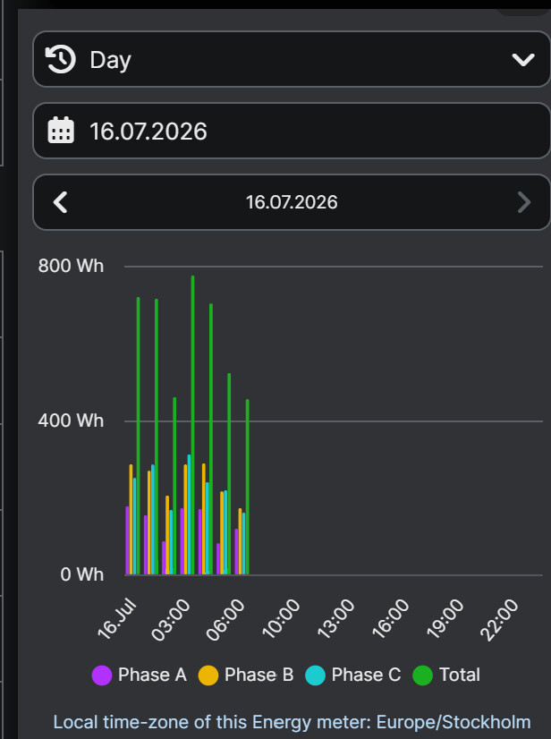

Även om du tror att det inte är någon tung förbrukning igång så kan det vara värt att dubbelkolla det spåret. Kyl och frys går ju på intervaller, kombineras det med pool, ac, bevattning i trädgården och annat som kan tänkas ligga på samma fas och allt råkar ha en cykel så det startar samtidigt så blir det en del ampere.

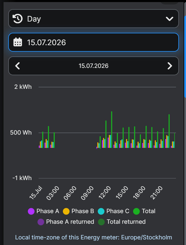

För att trippa en 25a så måste man ju nå 30+A. Kanske mer.
Skulle förbrukningen ligga på >25A i ett par timmar kan den också lösa. Men då skulle det synas i grafen ovan.

Kanske dålig kontakt, eller dåligt kabel i skåpet (under säkringen). Då kan det blir varmt.D dannan skrev:Huvudsäkring på 25A

Mät spänningen mellan faserna och mellan fas och nolla (för varje fas). Det var en gång ett fasfel i närmaste transformatorstation som jag upptäckte genom en sådan mätning. Vattenfall kom och bytte ut stationen (en så där som sitter monterad uppe i en stolpe) nästa dag (en lördag).
Verkar vara nått knas mellan mätarsäkringarna och nån av centralen i huset eller garaget.

Ja återkoppla gärna. Det låter som det kan vara något av det som föreslagits redan eller något som kan orsaka intermittent kortslutning. Belastningsmässigt verkar det ju inte vara något bekymmer.

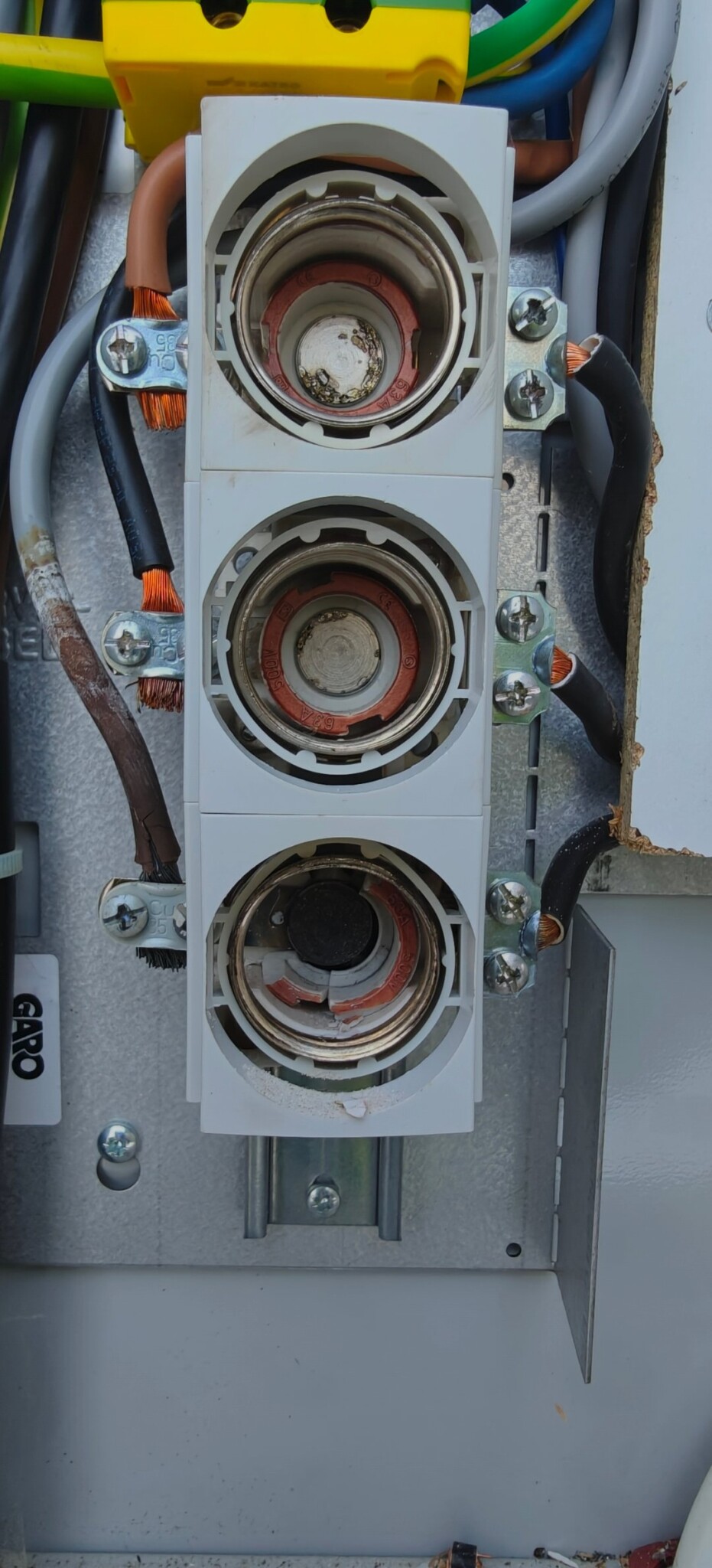

Man kan även inspektera bottendelarna nere i säkringshålen så det ser blankt och fint ut där.
Låter som att det skulle kunna vara dålig kontakt. Den här 63A säkringen löste ut under 50A, blev så varm att den svetsades fast i passdel
Perfekt bild för att illustrera det. Även de 2 andra passdelarna bör bytas ut där. Man ser att det varit dåligt åtdragna propphuvar även i de platserna då det svetsat i botten.
Man behöver inte dra åt propphuvar för kung och fosterland men bara lite lätt med fingrarna så man känner att det sitter ordentligt.
