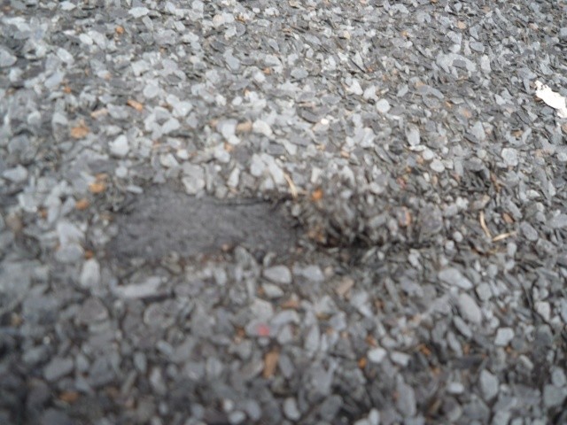

Då är frågan hur åtgärdas takpapp där "fjällen" skavts av, lappa de över med nya fyrkanter, likt en byxbot? Hur bra blir det eller finns det andra lösningar?
Var nämligen nyss upp och kikade igen, hittar då märken i pappen längs med hela grannens husvägg. Dessutom ligger det en stege permament, minst en vecka på carporten som hade derformerat pappen, hur farligt är detta?

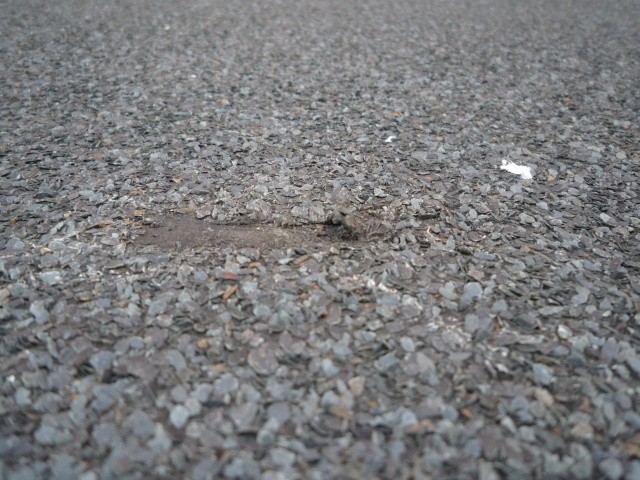

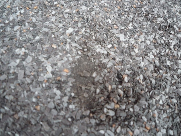

Här kommer lite bilder.
Skulle uppskatta om någon kan avgöra om det är risk för läckage eller om åtgärd behövs, i så fall vad?
Det dår hade jag inte släppt. Jag tycker att den hantverkare som en gång lagt taket ska komma och fixa till det i form av en ny våd ovanpå den som är skadad. Fakturan bör grannen ta hand om och vidarebefodra till den entreprenör som slarvat.

Jo har inte stommen i pappen tagit skada kan man göra så. ta kontakt med en takläggare. i det fallet värmer man i asfalt från baksidan av en bit papp som man sedan spacklar i med en slev och sedan häller man på nytt granulat.

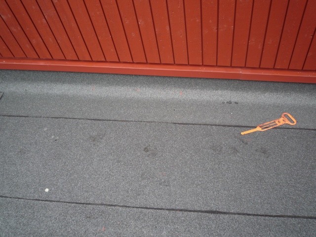

Men som vanligt tar det längre tid än lovat och nu har de varit och målat midjeplåten igen. Då flyttade de soptunnan när båda våra bilar står i carporten, det har vi aldrig lyckats med innan sopbilen ska komma och de ställde stegen minimalt från min framskärm på bilen för att komma upp på carporten.
Jag gick upp och öppna badrumsfönstret som är ut mot carporten lagom besviken och bad dem säga till nästa gång så kan jag flytta bilarna. Dessutom måla de utan att täcka av så jag frågade dem om de inte brukar täcka av längre och sa, du ser ju hur pappen ser ut nu.
När jag tittar ut nästa gång genom fönstret så har de täckt av men samtigt ser jag att de försökt gnugga bort färgfläckarna med något som inte ser klokt ut och hängrännan är full av granulat, detta gör mig ledsen

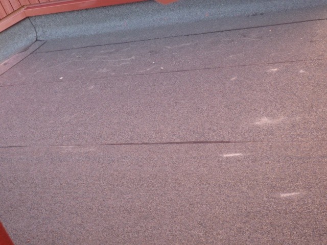

Nu har de varit här och tittat och som vanligt så var ju detta ingenting om man skulle tyda deras kroppsspråk. Vad skulle de göra åt detta?
Färgstänken och försök till slip skulle gå bort med tiden. Revan och bortskavet av granulat skulle hålla minst 15 år. När jag visat revan så gick pappkillen dit och bara sparkade loss det upprivna lite nonschalant och påstod det var ingen fara, det fanns många lager.
Mitt argument att det var inte så innan några hantverkare varit här och pappen är i betydligt sämre skick tog de med en nypa salt.
