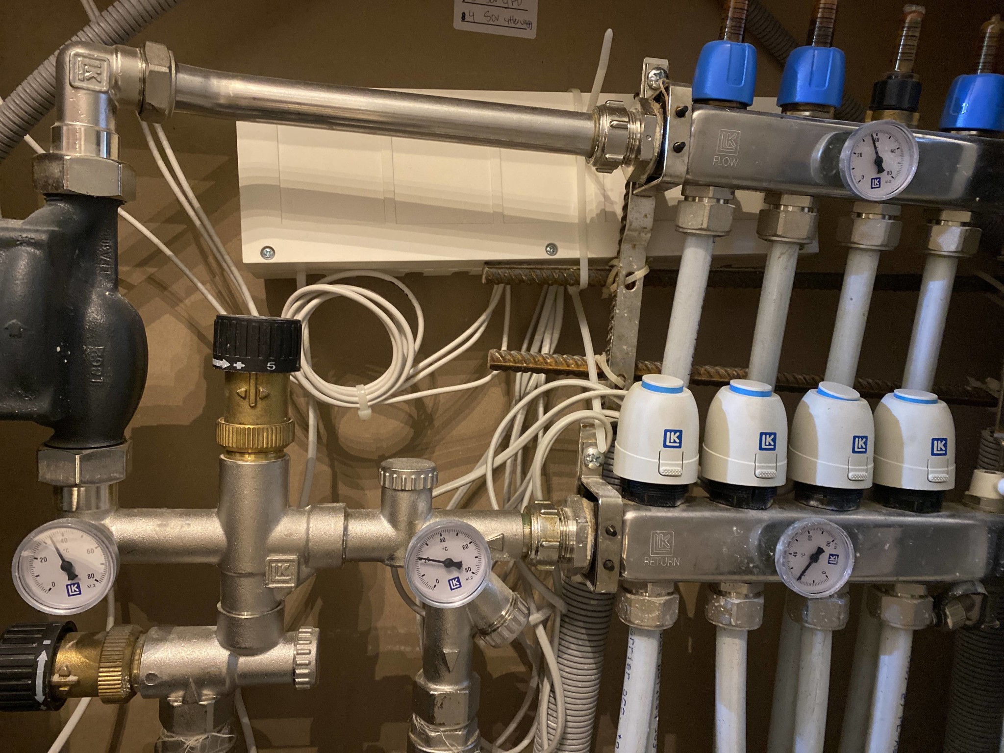

Vi har 3 stycken rum med LK golvvärme varav två stycken inte får någon värmetillförsel. Vardagsrummet som får värmetillförsel genom slinga 1 och 2 medan de två andra rummen är iskalla även när termostaten är på 35 grader. Tacksam om någon skulle kunna hjälpa oss med hur man kan fixa detta!

Har du motionerat ventilerna under ställdonen?
Har du flera plan med golvvärme på övre plan, i så fall, hur är det med systemtrycket?
Har du provat att ta bort ställdonen?
Har du provat att sänka helt i det rum det fungerar och se om det gör skillnad i de kalla rummen?
Nej
Nej
Nej
Ja det gör ingen skillnad. Ställdonerna till det varma rummet stängdes men det fortsatte vara varmt i rummet. De två kalla rummen blev oförändrade.
Hur länge väntade du efter justering? Kan ta upp till 24h innan du märker skillnad.

Eftersom det inte blev någon temperaturskillnad lät jag det vara så flera veckor.

Okej, har det fungerat tidigare vintrar, kan ha med injustering att göra också. Svarta rattarna under flödesmätarna (om man tar bort blåa ringen), hur är dessa inställda, någon skruvad i botten? Toppen? Eller alla på samma nivå?
Börja med att plocka av ställdonen samt motionera ventilerna innan du rör injusteringen!

Självklart skall TS börja med dom första stegen jag skrev, ta dom i ordning. (y)

Tittar du på ställdon 2&3 så ser du att 2ans "topp" hamnat lite snett! Lirka lite på den så lossnar den och lägger sig rätt. 3an ser ut att vara på väg mot stängt läge.
Prova att göra som tidigare post rekomenderar, bryt sedan strömmen till reglercentralen då att du startar om den.

Jag fick det att funka nu, tack för hjälpen!
Du får gärna förklara vad som löste problemet, det kan hjälpa någon annan i framtiden.
