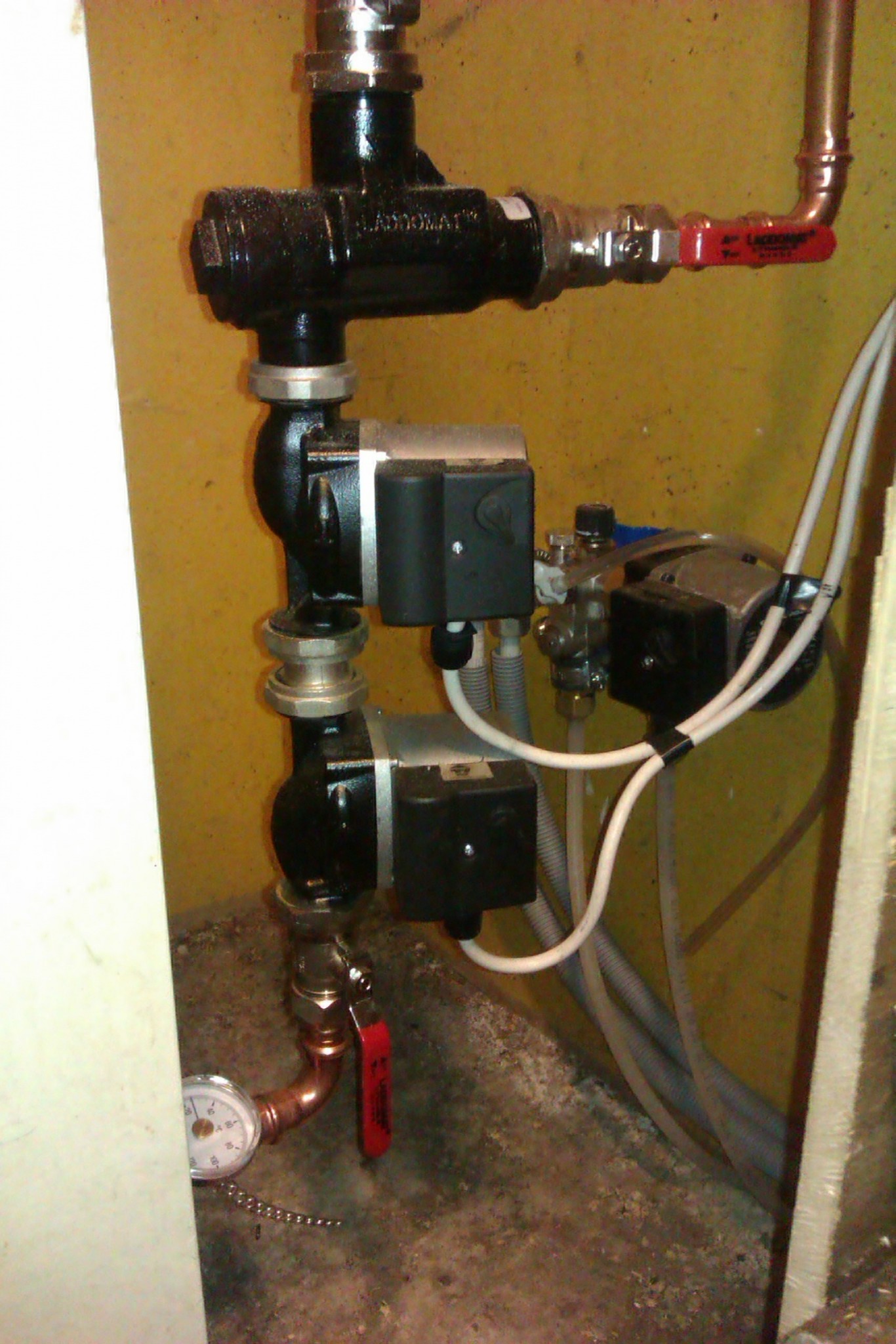

Jag har nyss låtit montera en Laddomat 4030 för att styra laddningen på ett bra sätt. (Tidigare ägare hade bara kört en separat cirk-pump till tanken)
Problemet är att när jag nu äntligen efter väldigt mkt luftande fått laddningen med laddomaten att fungera så får jag andra problem istället.
Jag får väldigt olika temp i toppen på el-pannan och i ved-pannan.
När jag shuntar manuellt ut max till elementen och laddningen går för fullt mot acktanken... och el-pannan ligger runt 60-70 grader, då KOKAR vedpannan!?! (Står och "studsar" på 100-120grader)

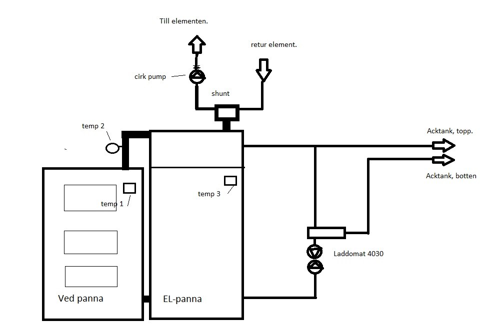

Jag inser att jag det är svårt exakt vad jag menar. Kastade ihop en skisss lite snabbt, hade tänkt rita upp det i 3d på lunchen men har inte haft tid. I vilket fall... det som är konstigt är att jag får laddomaten att fungera, verkar det som. Men tillsammans med cirk-pumpen så händer något konstigt. Temp 1 kan stå på 100-120 grader, medans temp 2 och 3 kan visa rätt så lika världen ca 70 grader. Vedpannan står alltså och kokar medans laddomaten laddar för fullt samtidigt som shunten shuntar ut max.... det ska vara helt omöjligt? Har fixat fler tempgivare och hoppas kunna reda ut detta snart. Tack alla som kikat och kommenterat, det ger mig hopp om att lösa detta!
Tveksam till att det är felkopplat, men ska naturligtvis dubbelkolla. Bilder kommer så fort jag har möjlighet. Det känns mer som att cirkulationen går runt runt, utan att få med sig värmen från pannan? Osäker på hur rören går i själva el-panne-delen...

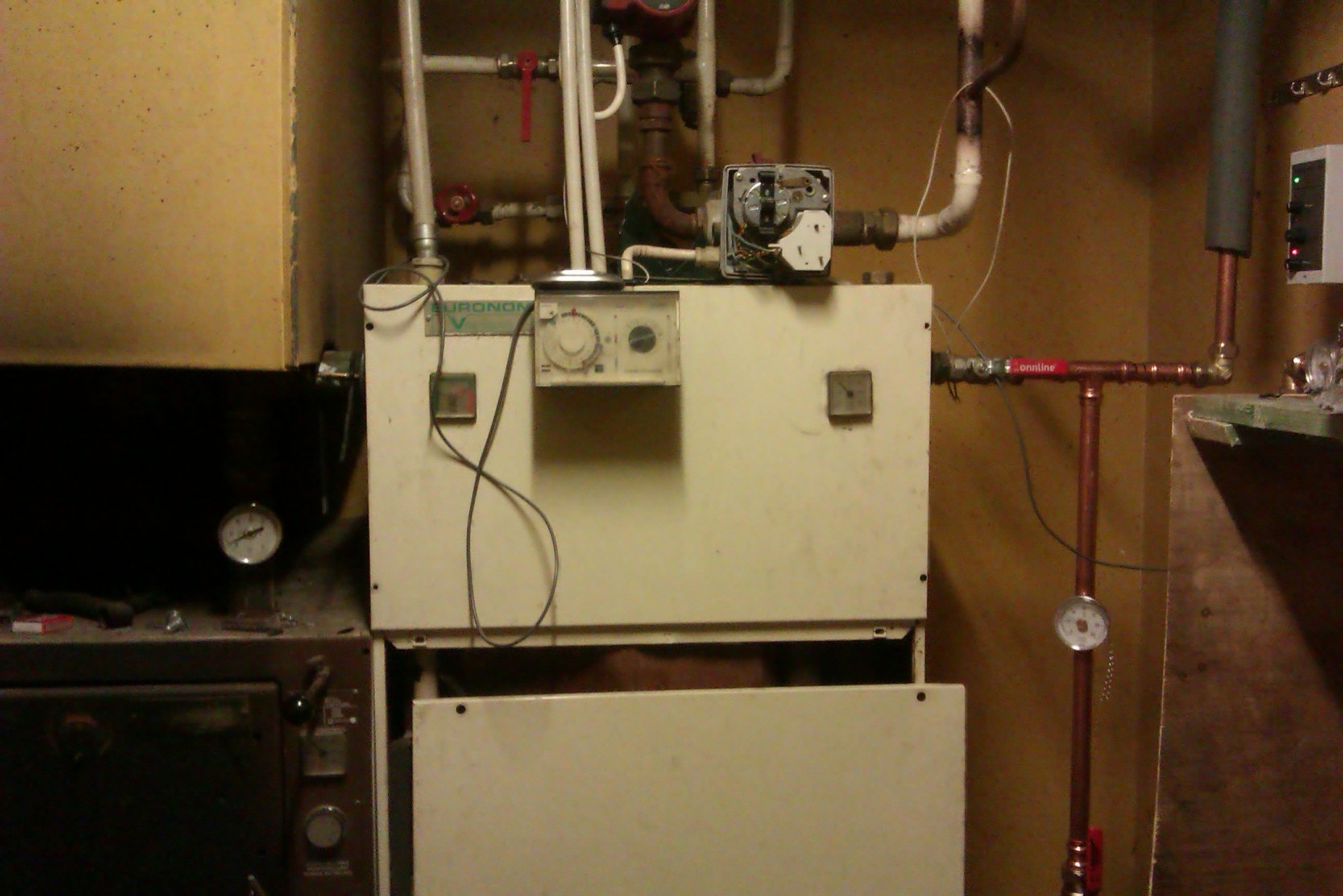

Ok, får väll kasta upp lite bilder då.
Tog några som snabbast med telefonen igårkväll.
Är väll inte det stiligaste pannrummet man sett...
Läste på lite mer och det verkar som att man kan få stora problem med luft vid uppstart.
Måste ju medge att jag inte följt deras instruktioner till punkt och pricka, har dock luftat precis överallt som går flera gånger om. Tyvärr så är rördragningen inkl luftning rätt ogenomtänkt bitvis.

Felkopplat är det inte. Jag har själv haft exakt denna kombination av Euronompannor parallellkopplade utan problem. Självcirkulationen driver vattnet från vedpanna till elpanna. Innan jag slängde ut dessa (pga. läckage i vedpannan) hade jag samma lösning som tidigare ägaren av TS hus: acktank med rundcirkulering som volymförstoring. Funkade utan kokningsproblem, men ack så dåligt map ackumulering. Fungerade det bra för dig utan acktank?

BrokenArrow: Det funkar klockrent utan acktank, man kan dock bara elda 1-1,5 laddning, annars blir det för varmt så det kokar. Men då är ALLTt vatten varmt....
Jag är också inne på att det inte cirkulerar någon vätska i ved-pannan.
Började imorse fundera över hur långt jag har till acktanken... total rörlängd är nog rätt lång när jag börjar räkna efter lite grovt i huvet. Med 22mm rör och säkert 15m(!) rörlängd... så jag börjar misstänka att pumparna inte orkar dra det hela vägen, dsv det blir stopp mot acktanken. Då går allt flöde åt till att cirkulera runt returvattnet i elpannan...

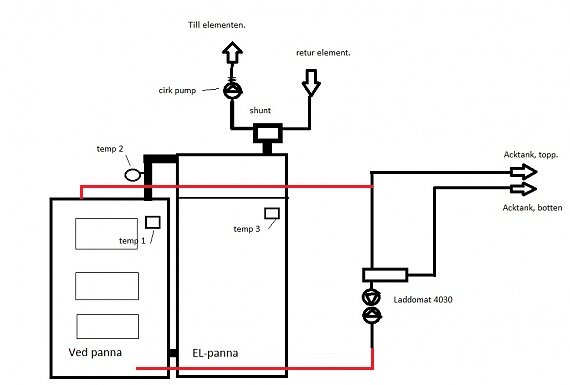

Du behöver nog inte bekymra dig över dimensioner eller längder på rören, inte heller flytta utrustning till andra änden osv. Problemet är nog närmast att du inte får någon nämnvärd cirk genom pannan när du kopplat in laddomaten på elpannedelen. Det motsvarar ju att det är elpannans produktion du vill ackumulera och återladda och motståndet i elpannan är troligtvis lågt så inte mycket delning av flödet sker. Man kan även tänka sig att pumpningen stör den svaga självcirkulation som normalt funkar när elpannan verkar som parallell volymförstoring till veddelen. Jag drog några röda streck på din skiss som visar principiellt vad jag tänker mig, det är vedpannedelen som ska vara primär källa för ackumuleringen och självcirkulation får sen jämna ut till elpannan när man återladdar. Du får även sätta tempgivaren högt i vedpannan om du inte redan har det så och använda automatikens förregling för inkoppling av elen när tanken tömts.
