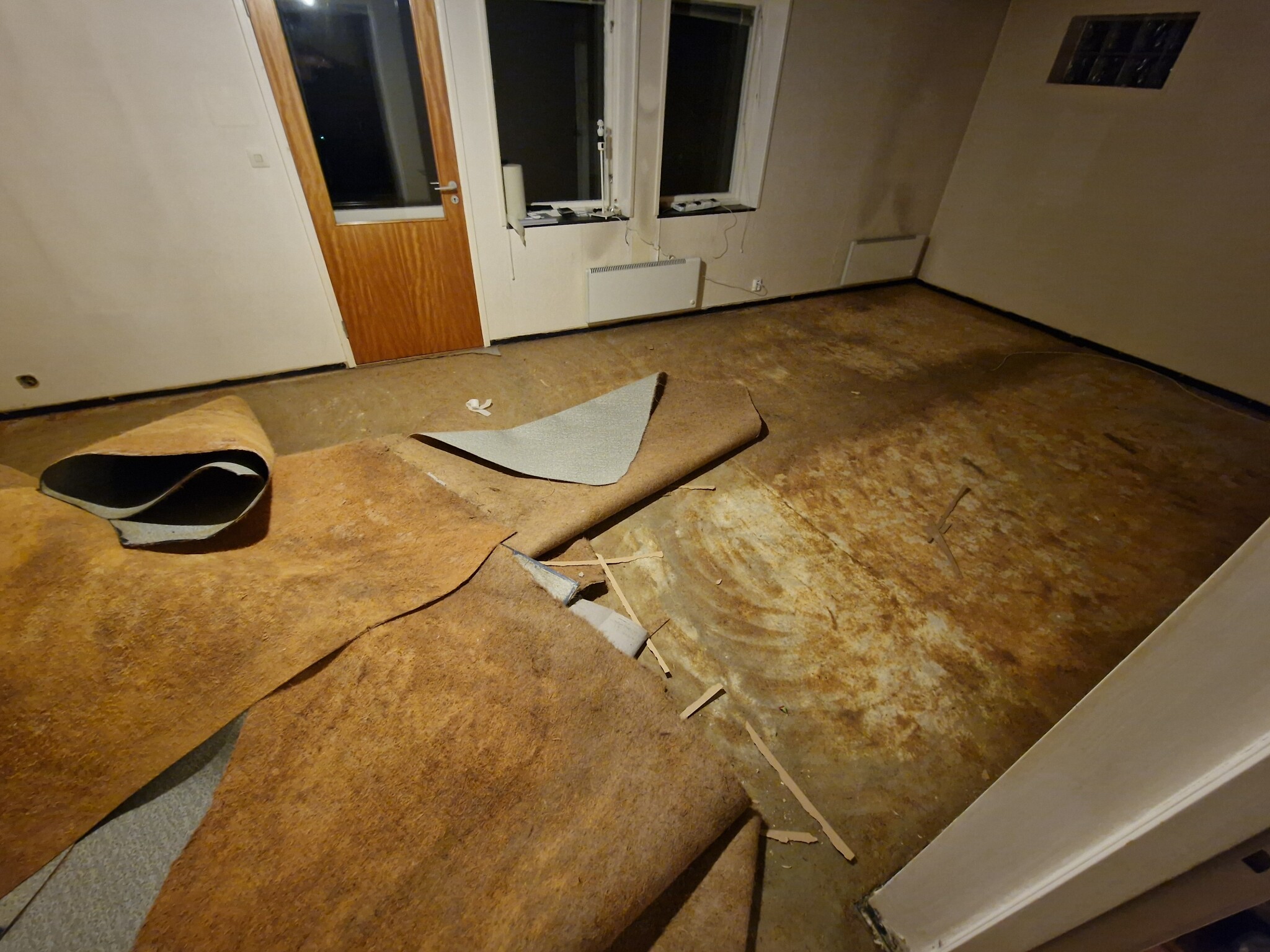

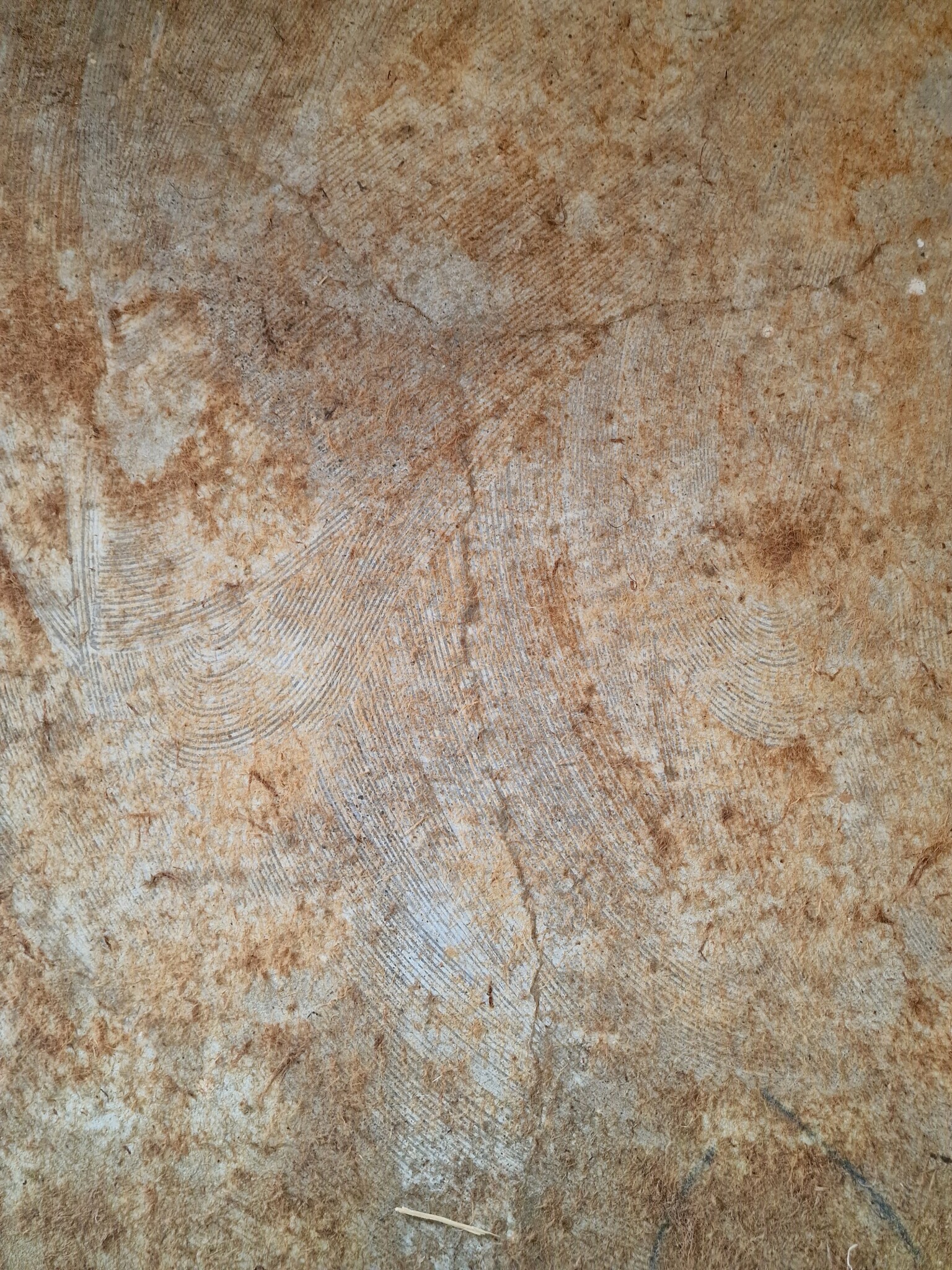

Vi rev bort ett gammalt laminatgolv och under det låg en plastmatta limmad på betongen. Det luktar nu mögel (tror jag), villet det inte gjorde innan. Jag ser inget. Jag tänker att det kan vara från mattresterna som sitter kvar i betongen. Så frågan är hur bästa sättet att få bort det är? Slipmaskin och sandpapper fungerar sådär. Alternativt så är frågan vad som annars kan lukta. Betongen i sig?

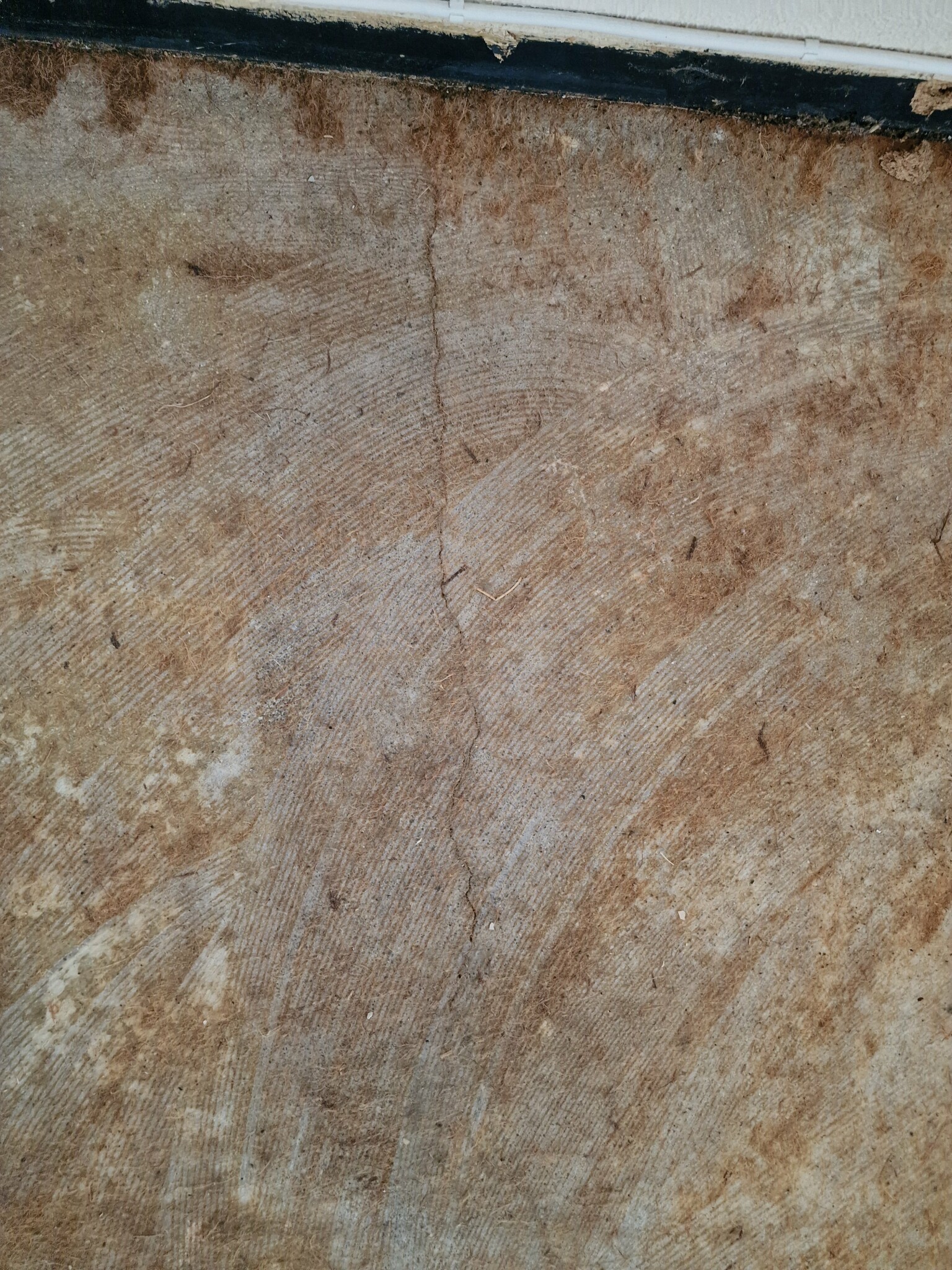

Det är sprickor i plattan. Tunna sprickor på flera ställen. Behöver dessa åtgärdas? Eller är det bara att lägga på ett nytt golv och glömma bort dem?

Är det från själva betongplattan det luktar?
Det mest sannolika är annars syllarna under alla väggar, dvs både inner- och ytterväggar. Alla träregelväggar. Ej murade.
Plastmattan kan ha spärrat luft/lukt från att komma in i huset/rummet tidigare.
Finns det några uppreglade golv i bottenvåningen?

Det är i källarplan. Murade väggar runt om.Oldboy skrev:

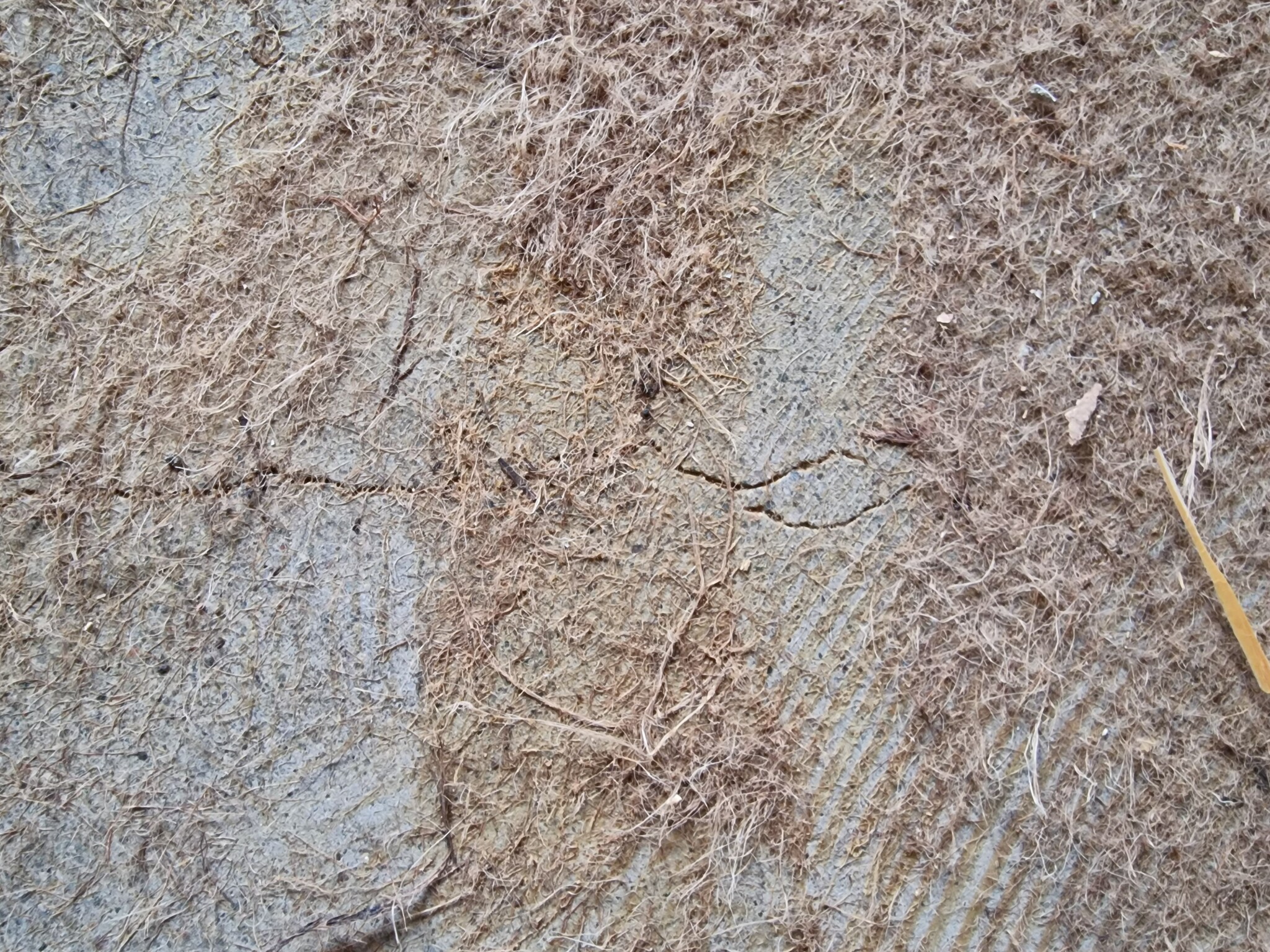

Jag tror att det är en linoleummatta. Bild tre ser ut som kokosfiber som brukar vara på undersidan av linoleum. Kokos är organiskt och kan mycket väl börja lukta om det är fuktigt.
Är det så betyder det ju att plattan blir fuktig och då bör du ta hänsyn till det när du lägger nytt golv och välja ett golv som släpper igenom fukt.

Tack för svar och tips! Det ser definitivt ut som kokos som sitter kvar. Plattan är torr just nu, men det kan ju varit värre i höstas...Henningelvis skrev:
