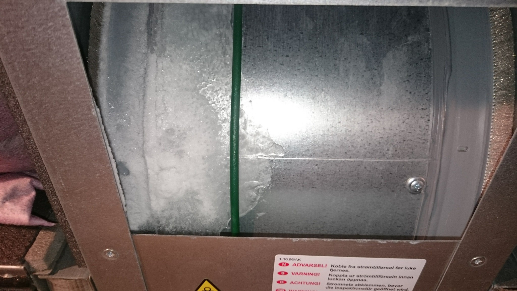

Vi har en hyfsat ny anläggning från Systemair med roterande trumma, problemet som uppstår kommer när vi haft under -20 i ett par dagar. Upplevde detta några gånger förra vintern och två gånger nu denna vintern. När utetempen sjunker under -20 så går anläggningen några dagar vartefter trumman stannar. Detta kan även hända om vi har en köldknäpp på -20 en dag och dagen efter är det -10 så har vi samma fenomen. Däremot så gick anläggningen helt problemfritt under februarikylan i fjol när vi hade -30 till -35 ungefär en vecka i sträck. Den stannade då när kylan närmade sig -15.
Det bildas väldigt mycket is på utsidan av trumman och jag tror det är därför den stannar, remmen slirar nämligen på ishinnan. Idag har jag vart uppe och satt igång den igen och återigen isbefriat med hårtorken. Vad kan det bero på. Hade is på två ställen på trumman idag. Den ena fläcken (Se bild)är den jag såg och torkade bort direkt när jag öppnade... den större fläcken visade sig när jag startat maskinen (se film).
Trumman snurrar alltid lätt, om den inte nu stått stilla i några dagar i -20 grader, då har den frusit fast.
Vad kan isbildningen bero på? hur blir jag av med den?

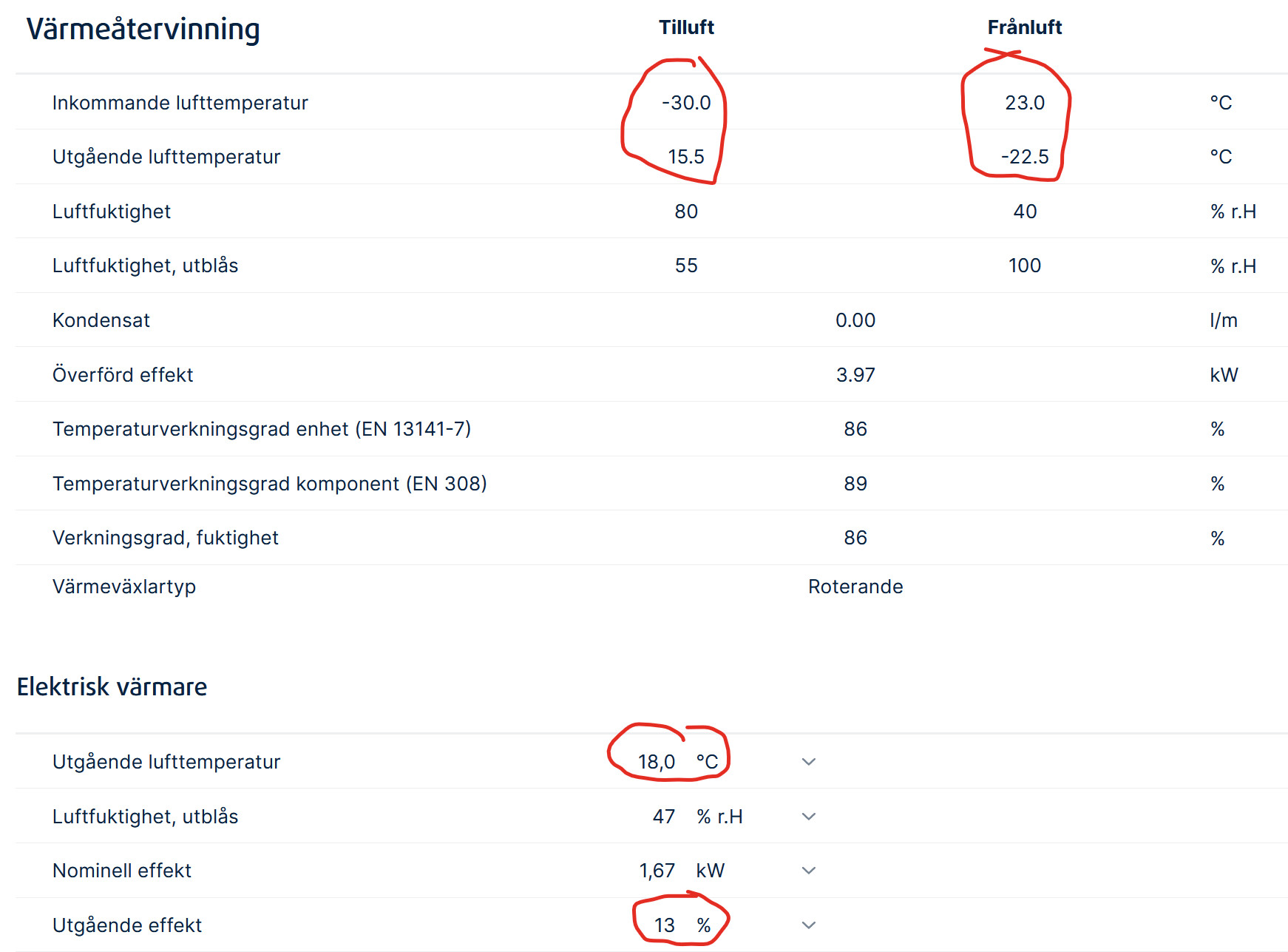

Sitter precis och försöker se om det finns några vettiga roterande FTX:er som kan stå på kallvinden i Norrbotten, med vintertemperatur ner mot -30. Kikar på SystemAir SAVE VSR 500, men är inte riktigt nöjd med de vibbar jag får när det gäller frysning. I specarna står det "Temperaturområde -20 till +40 grader", så jag frågade SystemAir om hur den funkar när det blir kallt. De svarade:
"Det som kan hända att vid en längre period med mer än -20 grader är att det kan bli isbildning i aggregaget, då aggregatet inte klarar av att avfrosta. Då får man tina upp aggregatet, brukar inte var någon större fara. Vid problem så kan man montera en förvärmare på uteluftskanalen."
Jag frågade hur de tänker sig att man ska "tina upp" den, med tanke på att den står på kallvinden, där det kanske är -30 grader när den frusit. Har inte fått nåt svar. Sen vill man ju inte köra en förvärmare som drar en massa el heller, det sabbar ju verkningsgraden rätt rejält.

Lekte för övrigt lite med SystemAirs kalkyldel, och matar jag in 80 l/s, frånluft 23 grader, tilluft 18 grader, då räknar de ut att eftervärmaren startar vid en utetemp på -15 grader. Vid -30 grader skulle eftervärmen dra lite drygt 5 kWh/dygn (se bild nedan). Om det stämmer i verkligheten är förstås svårt att veta...
