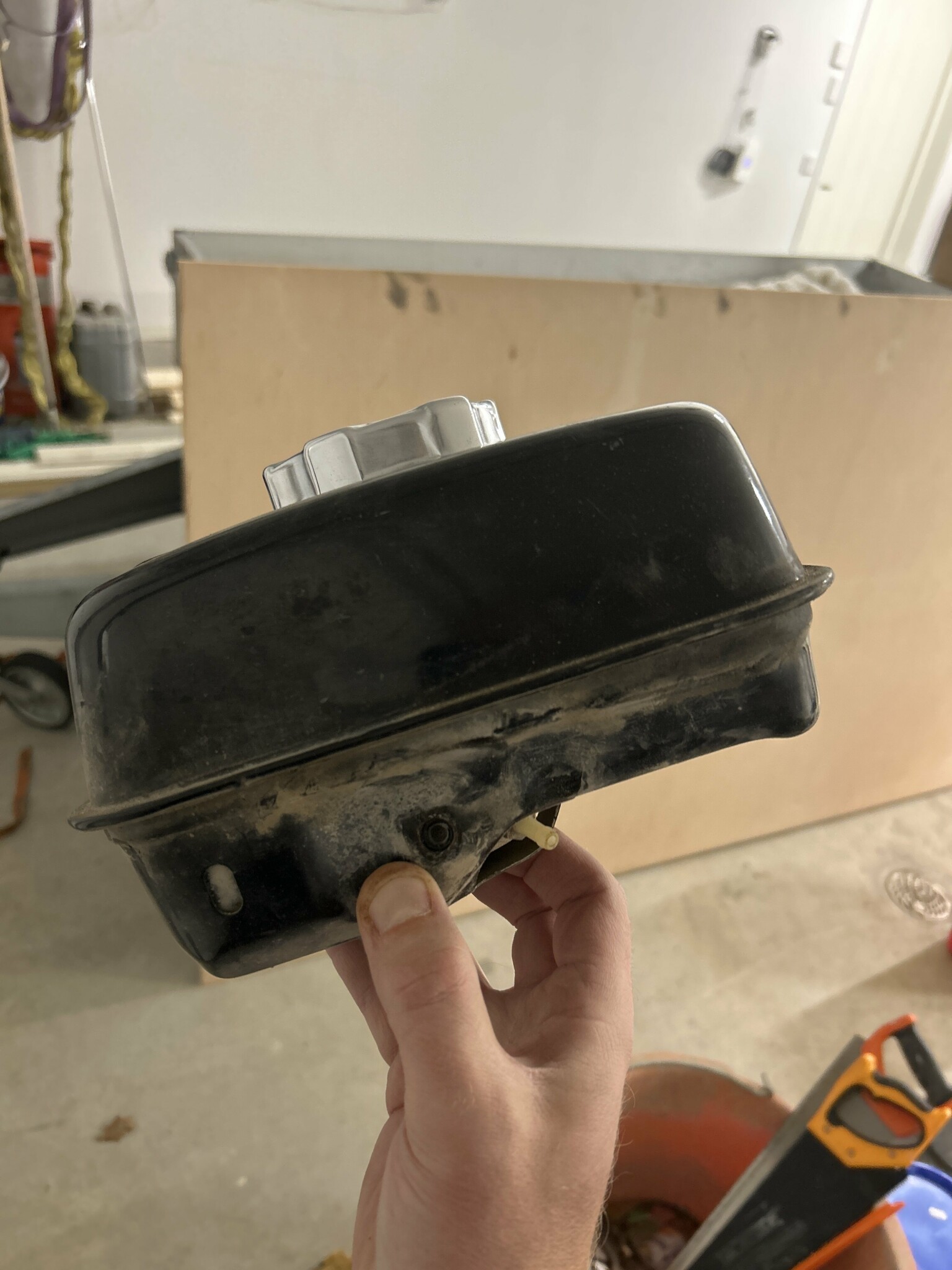

Har en swepack med hondamotor.
När jag kör framåt o marken lutar åt vänster ca 30° så stannar motorn. Någon som vet varför?...
Har du kollat oljenivån, sitter kanske oljevakt på den.
Den får ingen soppa. Har samma på min och när det är lite dåligt med soppa i tanken och tanken lutar så orkar den inte sörpla i sig. Har precis bytt tank på min så simulerar jag en lutning åt vänster så ser du klart och tydligt. Hand som håller en svart bränsletank i en verkstad, visar en simulerad lutning för att illustrera problem med bränsletillförsel.

Den får ingen soppa. Har samma på min och när det är lite dåligt med soppa i tanken och tanken lutar så orkar den inte sörpla i sig. Har precis bytt tank på min så simulerar jag en lutning åt vänster så ser du klart och tydligt. [bild]
Ok tack för tipset. Trevlig kväll. Mvh Dag
