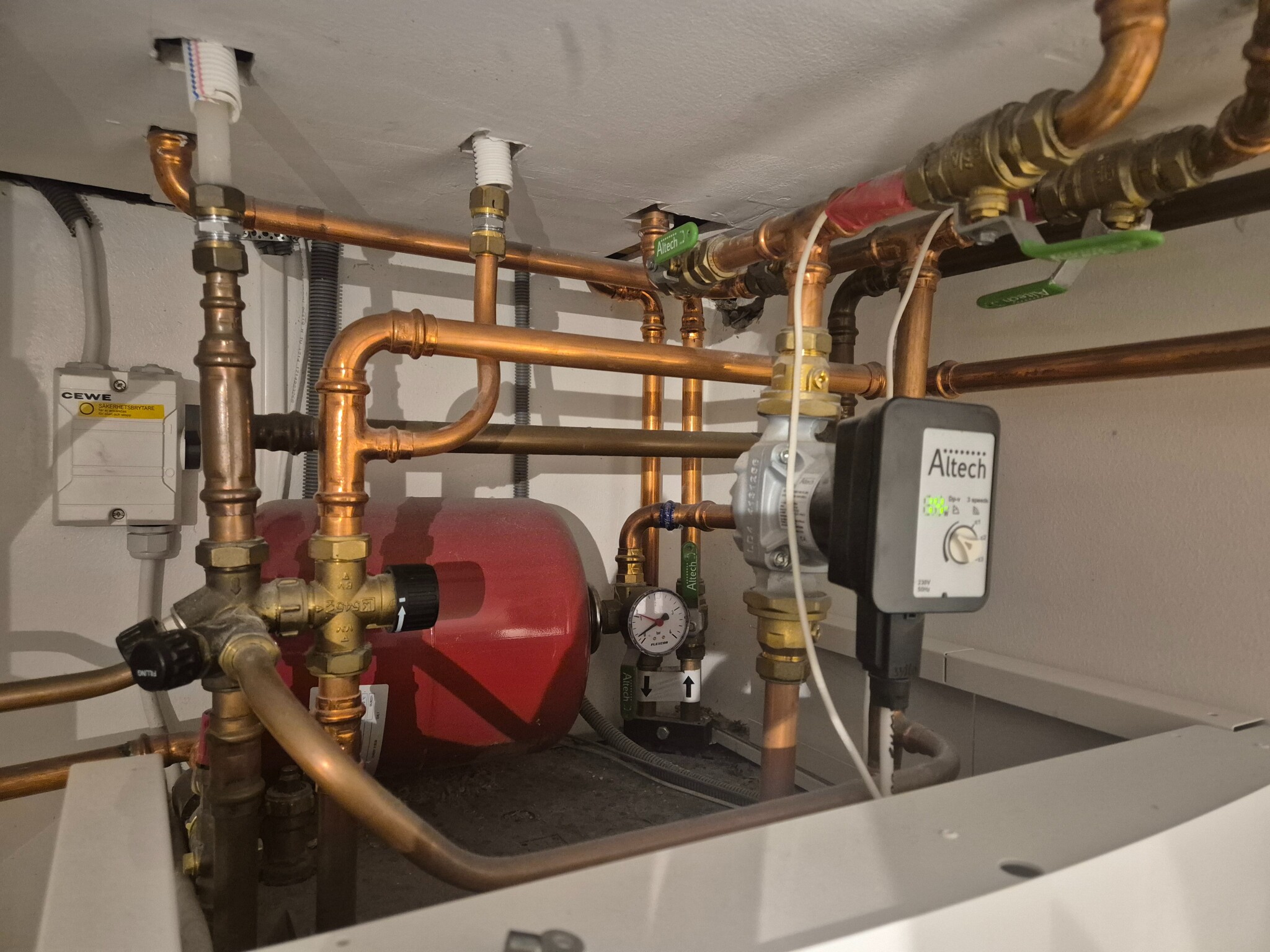

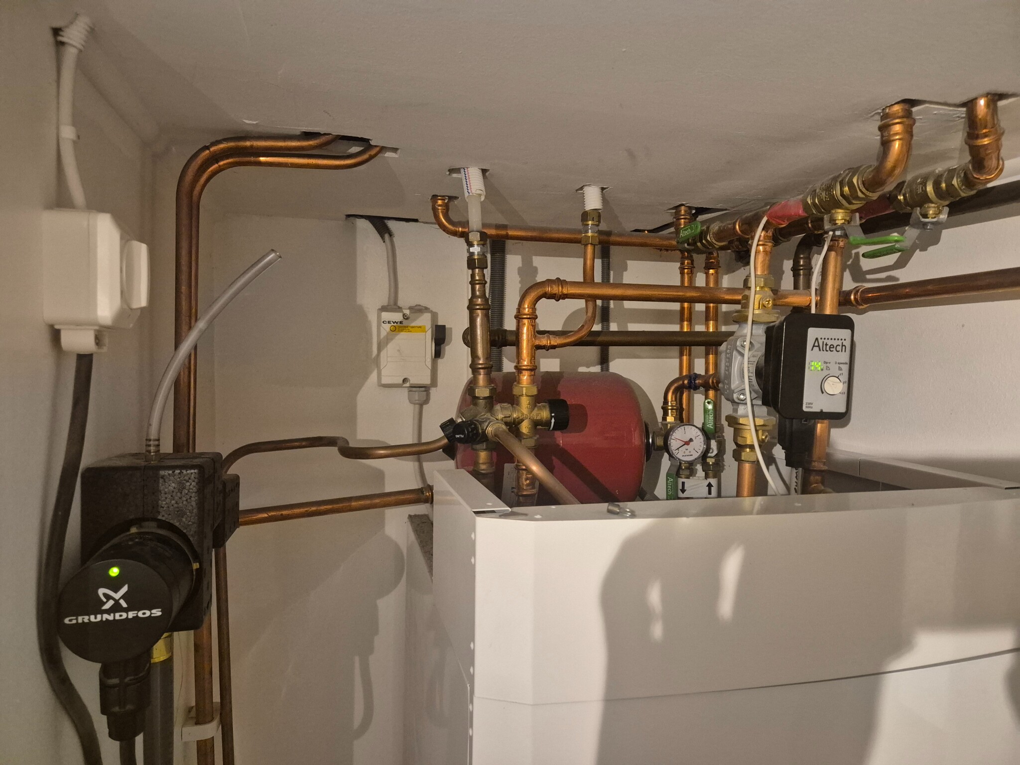

Tja. Nyligen köpt hus och när vi satte igång golvvärmen så låter den ohyggligt i flera dagar för att sen sluta när golvet blivit varmt. Vart tyst under natten men efter att duschen används drog det igång igen. Har läst mig till att det troligtvis är trycket som är för lågt. Så hur höjer jag trycket?
  • Golvvärmesystem med rör, pump och tryckmätare i ett hus.
  • Rörsystem och tryckmätare i ett VVS-utrymme med kopparrör, ventiler och en pump markerad med "Altech".

Ja, du har väldigt lågt tryck.
Finns risk att expansionskärlet är tom på luft eller i värsta fall har trasig blåsa.
Börja med att fylla på vatten till 0,7 bar, håll sen lite koll på om trycket varierar mycket beroende på temperatur på värmesystemet.
Påfyllningsventilen finns till vänster,
Påfyllningsventil för värmesystem med pilar som visar riktning, omgiven av kopparrör och en säkerhetsbrytare i bakgrunden.
