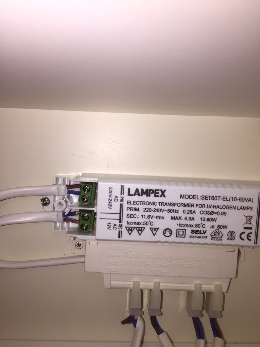

Ber om ursäkt för en lång utläggning, men tänkte försöka att få med allt
Bor i ett kedjehus från 89 som vi flyttade in i hösten 15.
I köket har den förra ägaren som var elektriker kopplat in 9 st. minidownlight/spotlampor med halogen G4 sockel 12v/10W.
Redan när vi flyttade in märkte vi att spotlamporna inte fungerade förrän man kopplade in en takplampa.
Lamporna i taklampan blinkar första gången de får ström, för att därefter fungera normalt.
Taklampan och spotlighten har samma strömbrytare med skillnaden att spottarna är dimbara.
Hur som, allt har fungerat fram tills igår.
Min sambo kopplade in en handmixer i eluttaget i köket och märkte att spotlamporna tändes efter ett tag.
Spotlamporna lyst svagt och inte alla, men de gick inte att släcka.
Jag såg att det var 3 st. lampor som inte lös och dessa böt jag. Nu lyser alla 9 lampor men, de lyser svagt och jag kan inte släcka dem med strömbrytaren. Dimmerfunktionen fungerar inte heller, dvs. jag kan inte dimmra spottarna.
I natt fick jag dra ur proppen.
Jag bifogar en bild på transformatorn som är installerad, det jag finner märkligt är att det är en 10-60W, räcker det verkligen för att driva 9 st. 10 w lampor?

Hela beskrivningen låter oerhört märklig.
Om vi börjar bakifrån. Nej, den trafon skall inte klara att driva 9 x 10w. Det mest sannolika är att det finns en trafo till ngn. stans. Oftast monteras de inte på samma ställe. eftersom de flesta trafos har en begränsning på hur lång kabel man får ha mellan trafo och lampa, ofta 2m. Alternativt, så sitter dte inte 10w lampor i armaturerna, kanske LED?
Det här med att inkoppling av stavmixer kan ev. förklaras om du har en "dosdimmer" i rummet, alltså en dimmer som styrs med återfjädrande knappar? En sådan kan störas av transienter från motorn i mixern. Annars känns det obegripligt.
OM något är trasigt här så skulle jag snarare gissa på dosdimmern, ifall en sådan finns.
Att det fungerar bara om en taklampa finns inkopplad känns orimligt, något är rejält fel. Går inte att ens ha en teori om utan att veta mer om hur det ser ut.

Jag tycker att ni ska fråga förre ägaren hur han har kopplat OM han verkligen är en elektriker. För som hempularen skrivit hörs det mycket märkligt och det behövs troligen ett platsbesök för att först hur det är gjort.

Jag hittade faktiskt en transformator till, gömd i ett kökskåp, då är belastningen OK
Pratade även med en el butik nyligen. de misstänkte också dimmern.
Jag har tydligen en Schneider dubbeldimmer 5684, får se ifall det blir bättre av att byta ut den.
Undra dock fortfarande varför spottarna endast fungerar med taklampan ikopplad...?

Som elmont mfl säger så måste det vara felkopplat och hur det är felkopplat är väldigt svårt att ta reda på utan att vara där och se så jag skulle rekommendera att be en elektriker komma och kolla.

Om du har en kombidimmer från Schneider så fungerar inte dimmerdelen förrän du har last på brytardelen. Kan det vara det som är felet? Det är en korkad funktion men så fungerar den.
Om du har kopplat brytardelen till taklampan och dimmerdelen till spottarna så förklarar det varför det inte fungerar utan taklampan inkopplad.

Nu har jag bytt ut dimmern och allt fungerar nu
Tydligen är det så att dimmern kräver att man belastar den andra halvan för att den skall fungera, dvs. du måste ha 2 st. ljuskällor inkopplade samtidigt för att dimmern överhuvudtaget skall fungera.
Det är tydligen normalt att lamporna blinkar i ca. 10 s. första gången strömmen blir inkopplad.
