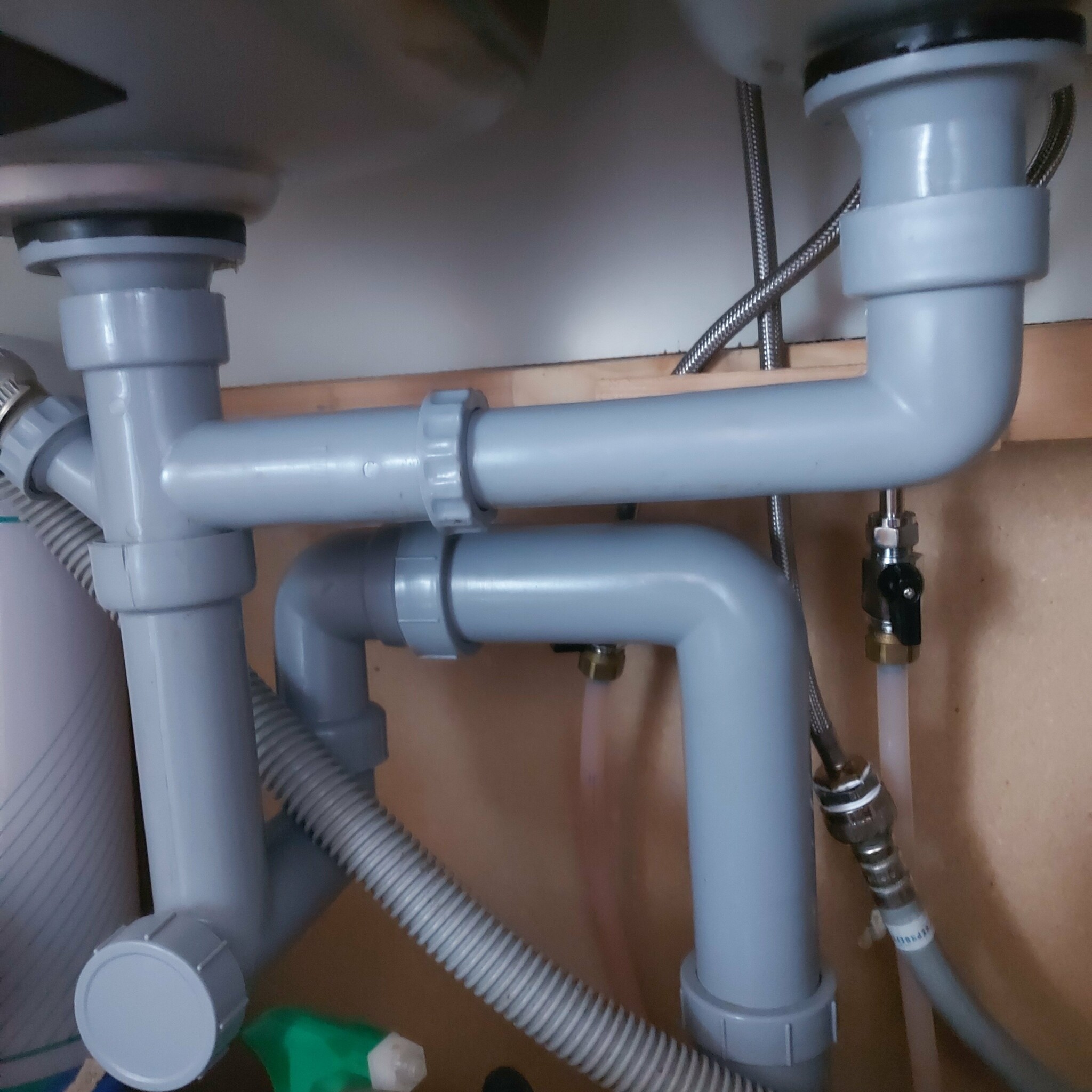

När jag har hand diskat och tömmer vattnet så stiger vattnet upp i andra hon, och när allt vattnet sjunkit så kluckar det högt efter ett tag. Har rensat i rören och kört med vajer för avlopps rensning. Har även kört med bikarbonat och ättika. Problemet fortsätter ändå. Måste man ta in rörmokare och göra spolning i rören? Plaströren är nästan 40 år gamla. Tips på vad jag kan göra mer...
Kan vara stopp i avluftningen.
Bild på hur det ser ut under diskhon kan underlätta.
  • Komplex installation av vattenavloppsrör under diskbänk med grenledningar och vattenlås.
Kan svara att det fick göras avloppsspolning. Det var fett längre ner i rören.
Nu fungerar det som det ska. 😀
