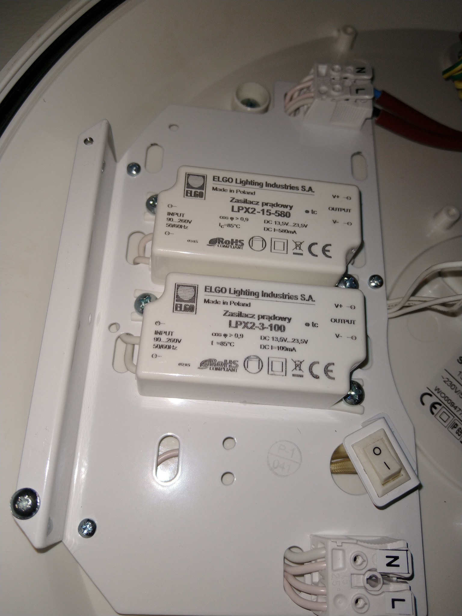

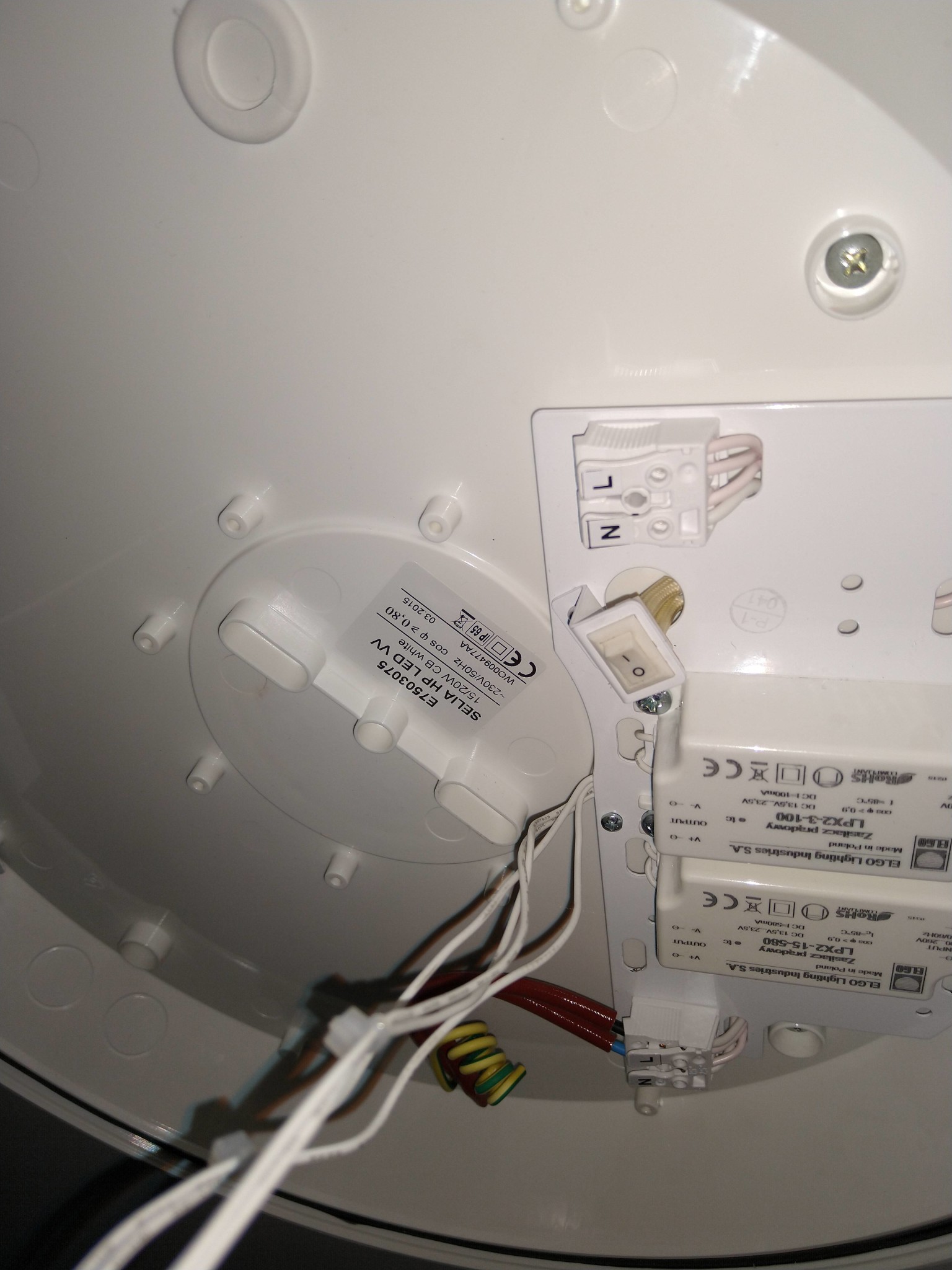

Hej! Vår ca 5 år gamla plafond ovanför badkaret har börjat att blinka likt ett stroboskop. Rena rama diskoteket. Det är en fast installation med rund ledpanel. När lampan tänds så lyser den fast sken i kanske 30 sekunder men börjar sedan blinka. Vad kan va fel och i så fall kan jag själv åtgärda detta som hemmafixare med dålig koll på el eller måste en elektriker göra det?
det förefaller vara en odimbar armatur, så jag gissar att det är med en vanlig strömbrytare
vidare finns en variant av armaturen med två ljusnivåer (grundljus/fulljus), troligen därför den innehåller två LED-drivers -- men denna variant har bara off/max
gissningsvis har den ena (kralligare) LED-drivern gått sönder -- båda drivrarna
är av konstantströmstyp och har tämligen ovanliga strömmar... 100 resp 580 mA; om det är den större som är trasig så kan man kanske ersätta den med en 500 mA driver, men med sämre ljusutbyte (typ en https://www.lampornu.se/ledvance-driver-performance-20w-500-ds)
den lilla vippströmbytaren inne i armaturen (0/1) ska kunna ställa om armaturens effekt 15 eller 20 Watt -- vid fototillfället står den på "0", vad händer om den ställs i läge "1" -- kommer då den svagare LED-slingan att lysa konstant (medan den starkare fortfarande blinkar)?

Ja det är antingen drivdon som spökar eller någon diod som har gett upp.

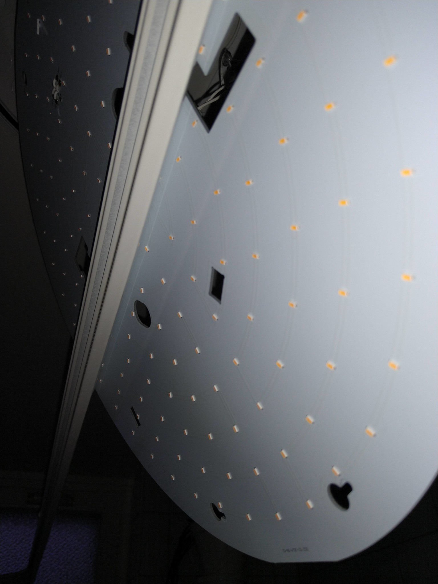

Just diodfel kan man ta genom att bygla/kortsluta bort diod efter diod och se om fenomenet upphör.
Du lär få skruva ner plafonden om du vill testa detta.

aha, det var ju en missräkning -- att inget hände med strömbrytaren på 1... går det att se om det är några fler lysdioder som lyser med strömbrytaren 1 än vid 0?
jag var ganska övertygad om att det större drivdonet är trasigt, men det krävs nog lite mer analys av läget för att vara säker
om det inte är någon skillnad mellan 0/1 så skulle jag för att komma vidare göra några enklare kontrollmätningar -- finns en stadig och stabil 230 volt vid armaturen? och om möjligt mäta på utspänningarna från drivdonen om dom fluktuerar eller inte?
sen lär det som sagt vara svårt att hitta nya drivdon som levererar 100 resp 580 mA -- den svagare verkar dock inte ha varit inkopplad de senaste fem åren, så den kan man nog leva utan; OM man skulle få igång armaturen genom att ersätta det större drivdonets 580 mA med en ny på 500 mA så kommer det bli ett ge ett svagare sken... jag skulle nog säga att armaturen kommer allt närmare elåtervinningen, men någon liten kontrollmätning först kan leda annorstädes
