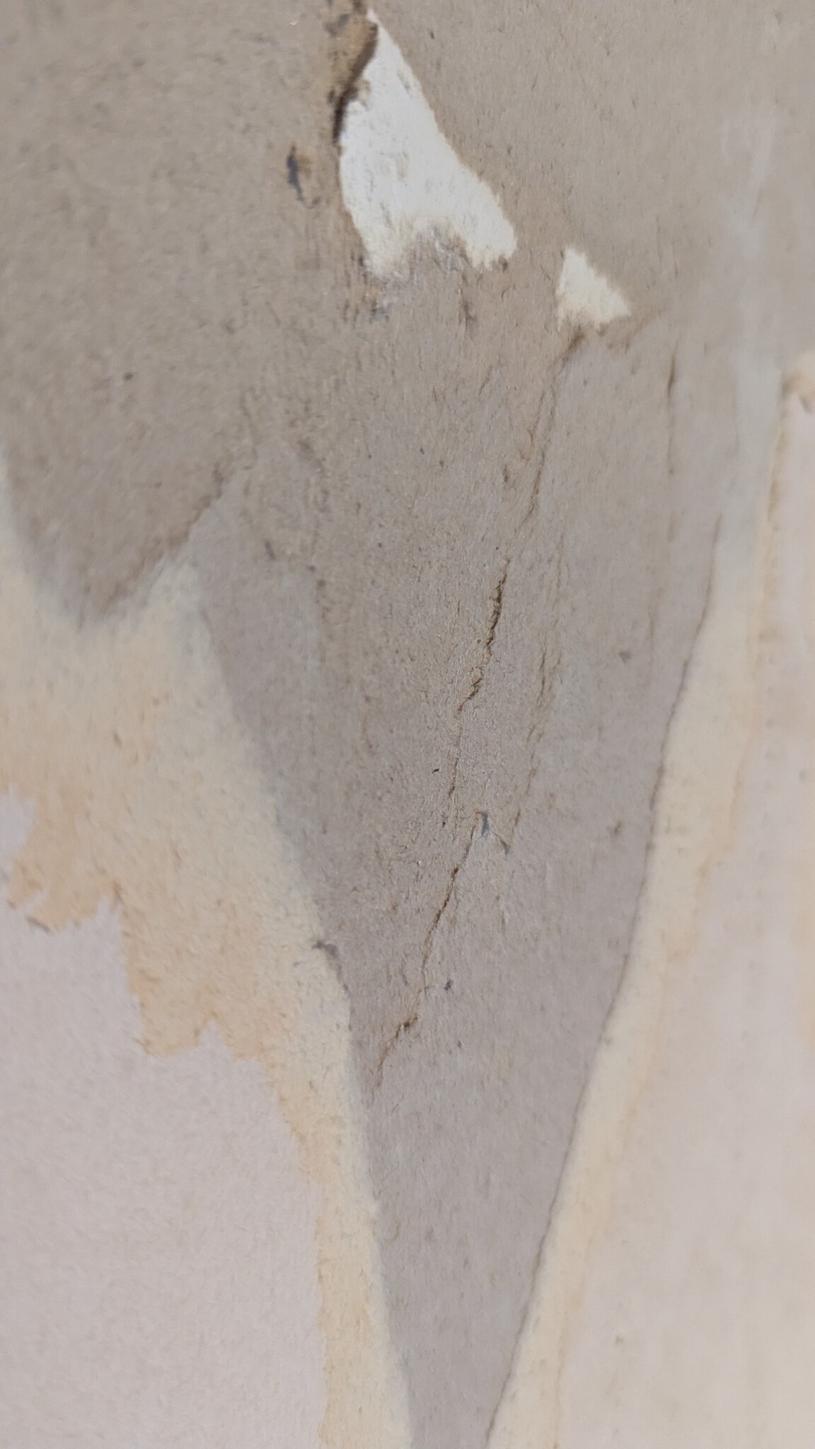

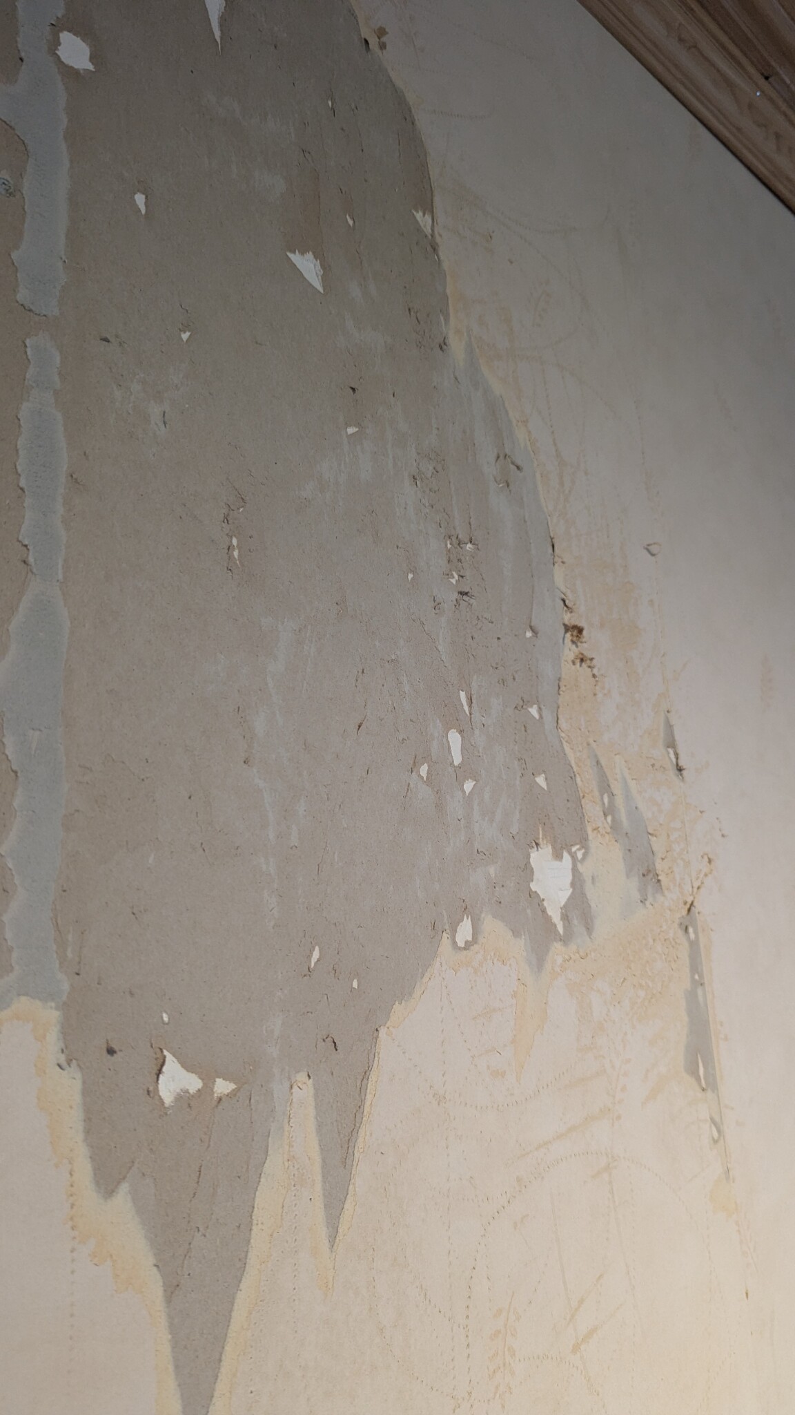

Vi har börjat med ett projekt hemma och började ta bort tapeterna. Eller ja vi försökte. Men vad jag har förstått är det en gipsskiva bara och sedan har de limmat fast tapeten. Detta har gjort att vi börjat ta bort själva väggen.
Hur gör man nu!? Känner oss väldigt låsta då vi hade hoppats att väggarna var "vanliga" väggar.
Har några bilder om det hjälper att förstå.
Jättetacksam för svar!

Varför ta bort all tapet?
Slipa och spackla på den.. det som sitter det sitter..

Spackla? Jag trodde man inte skulle göra det över en tapet för den fäster inte bra? Risk att det inom tiden också släpper?
Jodå, det går bra.
Man tvättar av den, slipar ner tapetskarvar, spacklar och slipar tills det är jämnt. Är den gamla tapeten färgstark och nya ljus kan det vara klokt att måla en ljus färg först så man inte ser den gamla genom den nya.
Tenderar den gamla tapeten att sitta dåligt kan man lägga på en tapetgrund innan man börjar spackla. Annars kan den gamla resa sig, det brukar dock gå tillbaka när limmet torkar.
Nu behöver ni bredspackla ytan ni börjat riva tapet på. Ingen fara skedd mer än lite merarbete.

Okej tack! Vi ska göra ett rum till så får prova den iden på det rummet istället för misstänker det är samma lika underlag i det rummet.
Va bra, vi misstänkte att vi behövde bredspackla väggen som vi tagit bort tapeten på. Så vi är på rätt väg.
Tack för tipsen och förklaringarna!
