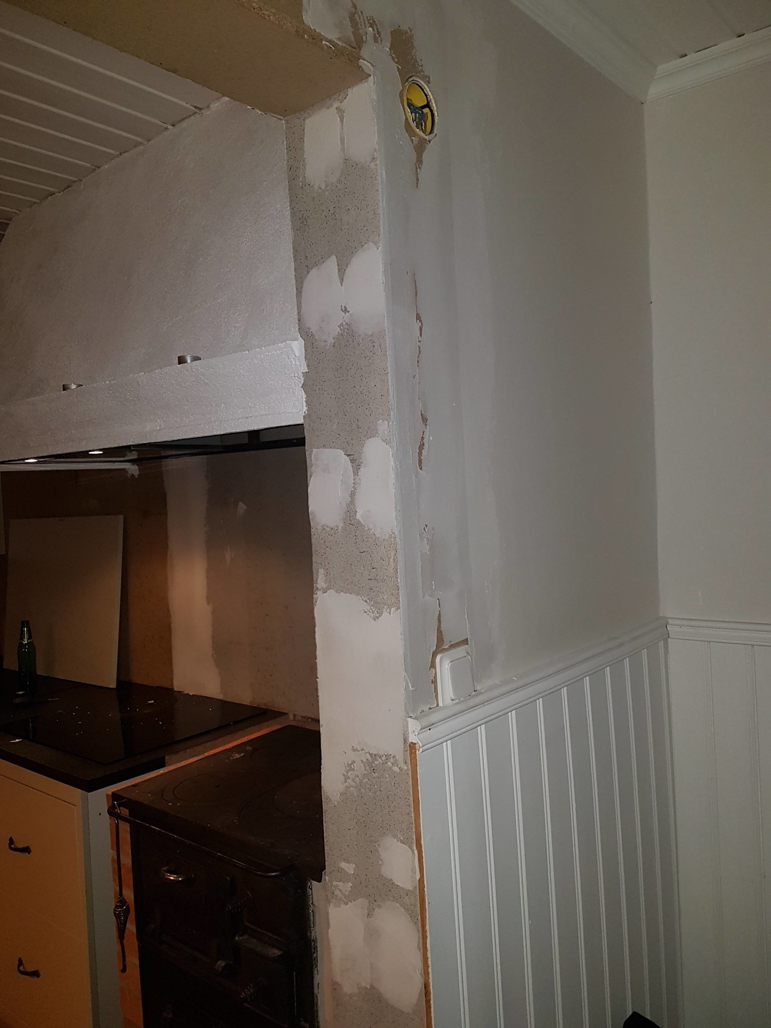

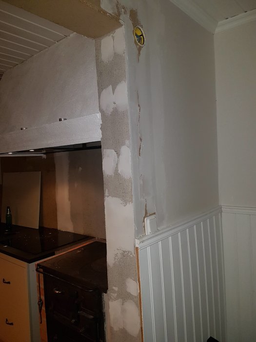

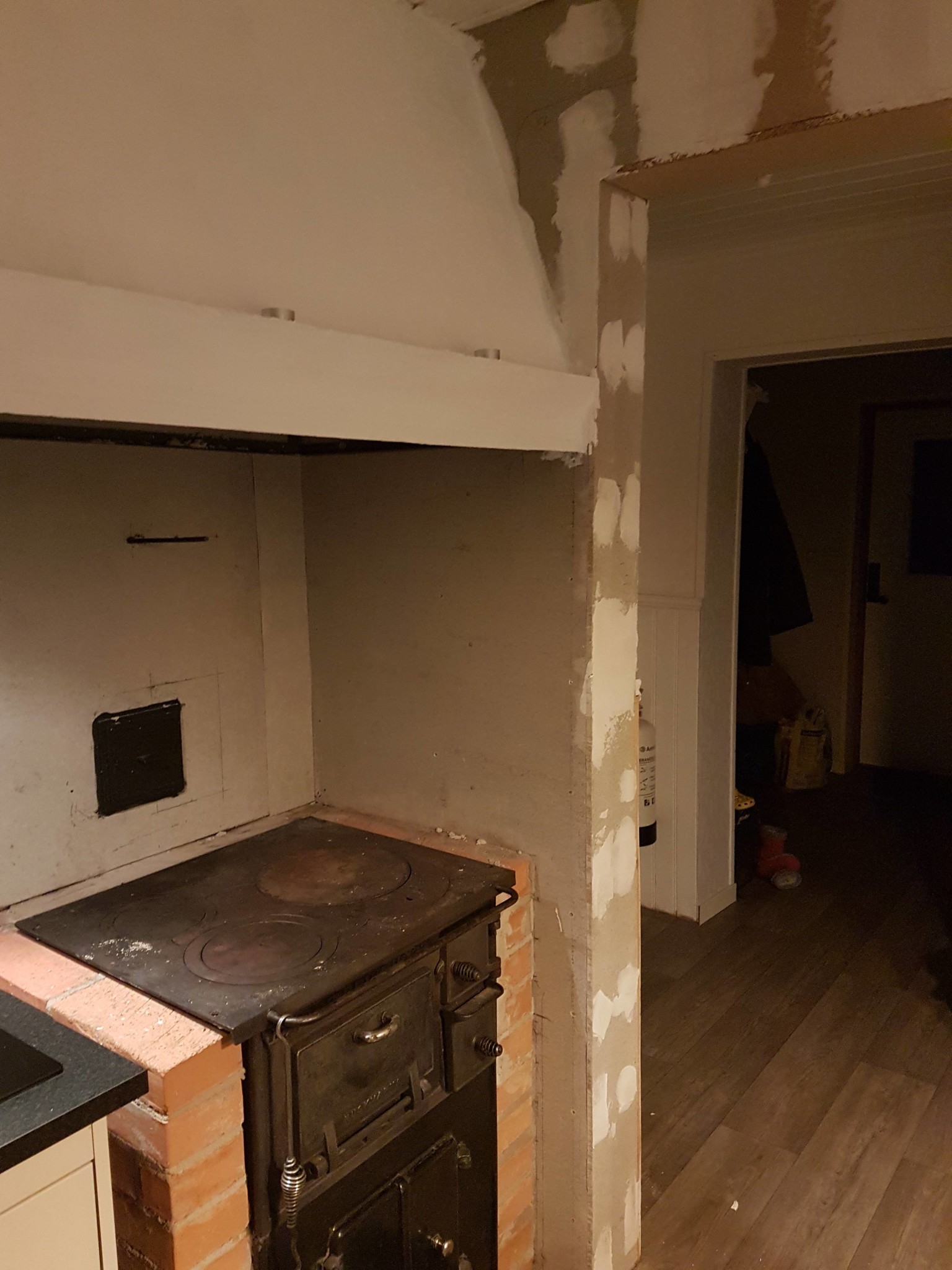

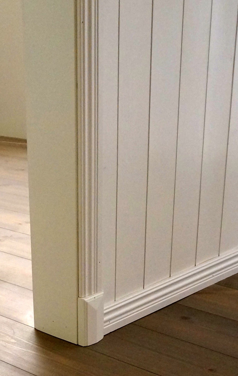

Hej. Jag har precis byggt kåpan över spisen. Jag har tänkt kaklat väggen mot vedspisen. Min fråga är. Ska jag kakla vinkeln till höger om ved spisen med eller ska jag måla den vit som putsen sen. Jag känner att jag har problem att få ihop snutten på vägg gaveln. Jag hade en tanke att sätta vinkel list på hörnen men eftersom det sitter bröstpanel på andra sidan blir det svårt att ha det med tanke på att det bygger ut ca 13mm. Jag kan tillägga att jag köpt huset under pågående renovering av kök. Så jag hade gjort annat från början. Men jag är en glad amatör så jag behöver tips på hur jag ska göra för å få den snygg.
Tacksam för svar Ofärdig köksrenovering med naken puts, spiskåpa och vedspis intill vit bröstpanel.
Orenoverat kök med spiskåpa över gammal vedspis, putsade väggar delvis förberedda för kakel.
Vill du ha kvar bröstpanelen?
Såga bort någon CM på bröstpanelens kant Och sätt bröstlist vertikalt.
Kanske flytta in det längre så hörnlist får plats.
R
Ja det sitter bröstpanel i hela köket så jag orkar inte riva och göra om allting. Ja det är ett alternativ. Men känns lite som att det blir list på list eller?

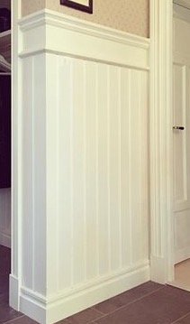

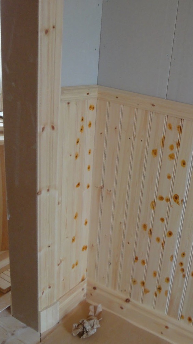

Du kan hyvla av undre halvan på bröstlisten eller gersåga ihop hörnlist och bröstlist. Eller titta på bilderna
Sammanfogning av en vit hörnlist och bröstlist vid ett träväggspanel i ett rum med trägolv.
Sammanfogning av bröstlist och hörnlist vid en dörröppning, visas i hemmiljö.
Hörndetalj där en bröstlist möter hörnlist vid panelvägg och gipsvägg i ett byggprojekt.
Ett välinstallerat bröstlisthörn där hörnlist och bröstlist möts snyggt i ett inomhusbyggprojekt.
