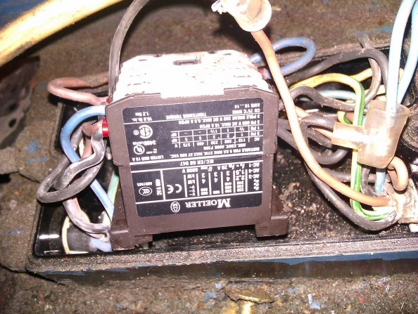

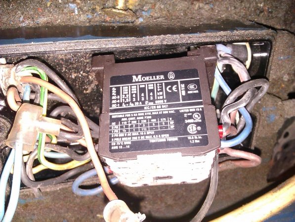

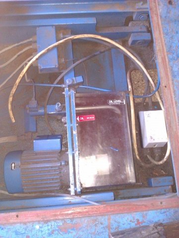

Har fått hem ett lyftbord men blir inte klok på hur jag skall koppla in den.
Två, vita, fem-trådiga kablar går in i en vit kopplingsdosa på saxlyften men vilken skall gå till kontrollenheten och vilken ska 3-fas strömmen gå i?

Det är ingen raketforskning direkt, lyft på locket så ska det finnas ett schema där. Annars kan man väl säga att den kabel vars trådar svart, brun och svart/vit går till anslutning 1(L1), 3(L2), 5(L3) (inte nödvändigtvis i den ordningen) på kontaktorn är inkommande matning.

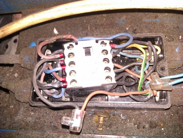

Ok har skruvat av locket och där fanns inge kopplinggshema men väl något som likar ett motorskydd???
Antar att den ena kabeln skall ha 380 V, tre-fas in och den andra kabeln går till styrenheten.

Vilken av kablarna går till motorn?

Det ser ut som att matningen går in i högra införingen på din första bild och knapplådan in i vänstra där kabeln går i båge upp och åt vänster över bilden.
(Vänster och höger avser de nedre förskruvningarna med "vita kablar")

Inkommande kabel ser ut att vara den som kommer in uppe till höger på mittenbilden. Svart=L1, brun=L2, svart/vit=L3, blå=N, gul/grön=jord(uppenbart kanske). Manöverkabeln däremot är lite knepigare, den ena svarta är iaf gemensam och blå verkar inte användas, så den andra svarta är troligtvis sänk då den ser ut att vara förreglad över kontaktorn och den bruna borde då vara lyft förreglad via en gränslägesbrytare i toppläge.

OBS, kör den inte till ändlägena förrän du är säker på att den verkligen går åt rätt håll.
Om faserna kommer i fel ordning så kan du troligtvis köra den upp och ned, men ändlägesbrytarna "tar" i fel ände. Prova bara att köra den kring mitten, och prova att påverka ändlägesbrytarna på nåt annat sätt och se vilken riktning de stoppar.
