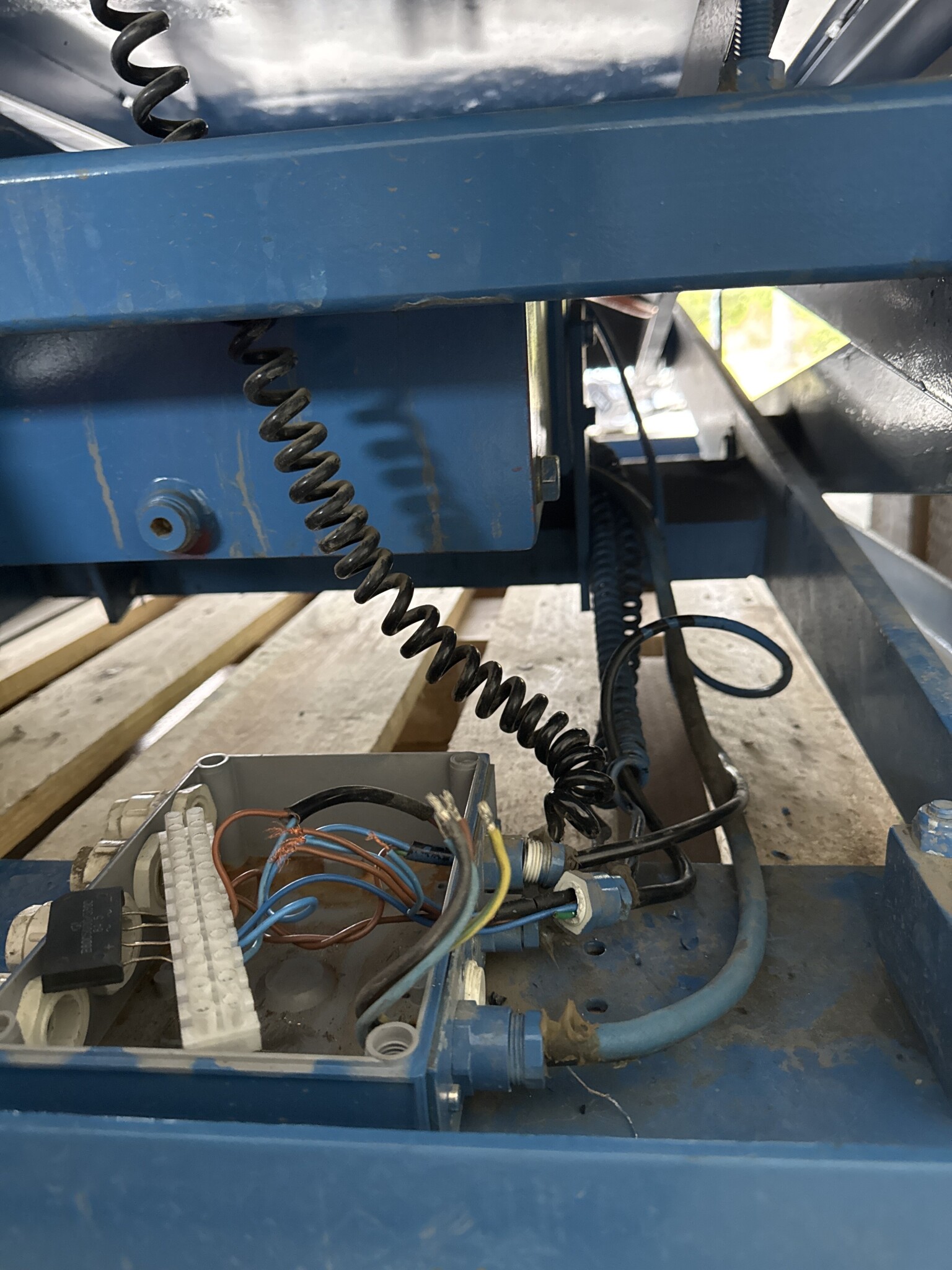

Jag har fått tag i ett lyftbord som är tänkt att komma på plats i mitt garage.
Garaget är nybyggt och jag har gjutit ett utrymme för lyftbordet som jag hoppas få igång ...
Problemet är att jag inte vet hur det ska kopplas in.
Om någon vet vore jag super-tacksam för er hjälp.
Bordet har varit på en industri och varit sammankopplat med flera andra av samma typ därav saknas manöver dorn och som jag förstått en omvandlare till 24V som ska vara till klämskyddet och manöver styrningen.
Finns det någon som kan hjälpa mig till vad som måste köpas och hur det ska kopplas in.
Stort tack på förhand
Jocke

Tillverkare och modell? Underlättar att försöka hitta någon typ av manual då.
avh67f
A

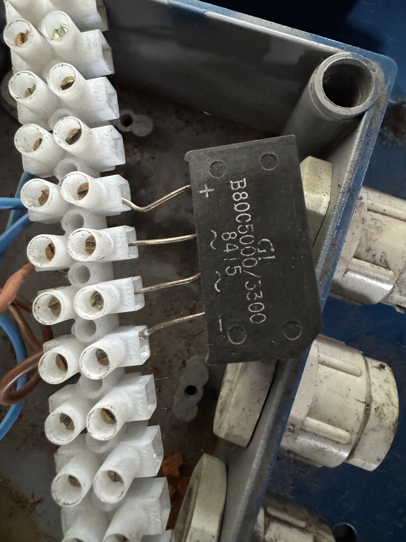

Det verkar i alla fall sitta en likriktare inkopplad på plintraden där.
Du får nog lägga upp lite mer bilder på helheten.
Är alla funktioner provade innan? Kraft, manöver, skyddsfunktioner?

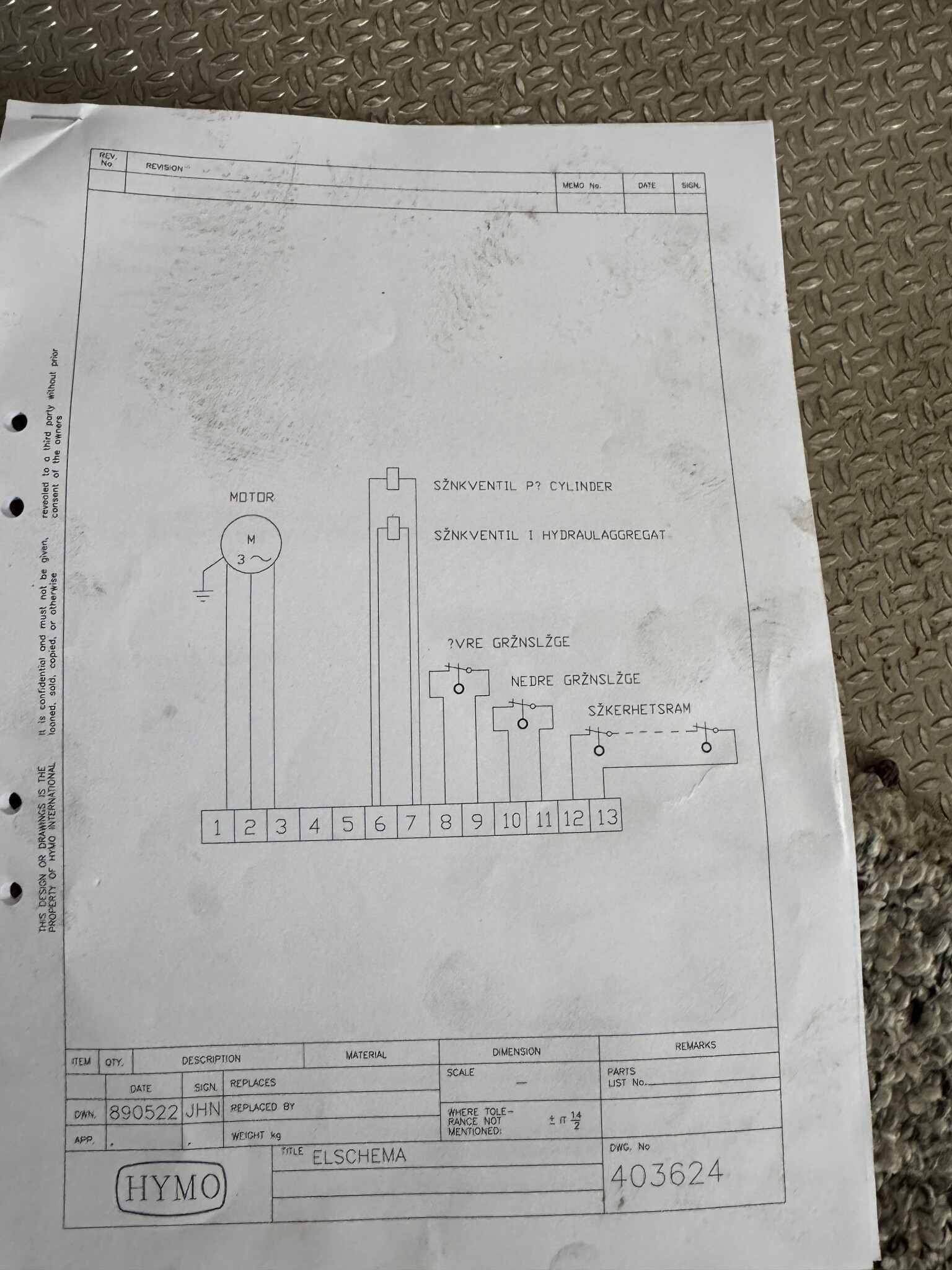

Hej
Bordet heter Hymo EXX 10-15.
Manual från när det installerades har jag men då kopplades flera bord samman till en separat elcentral.
Jocke

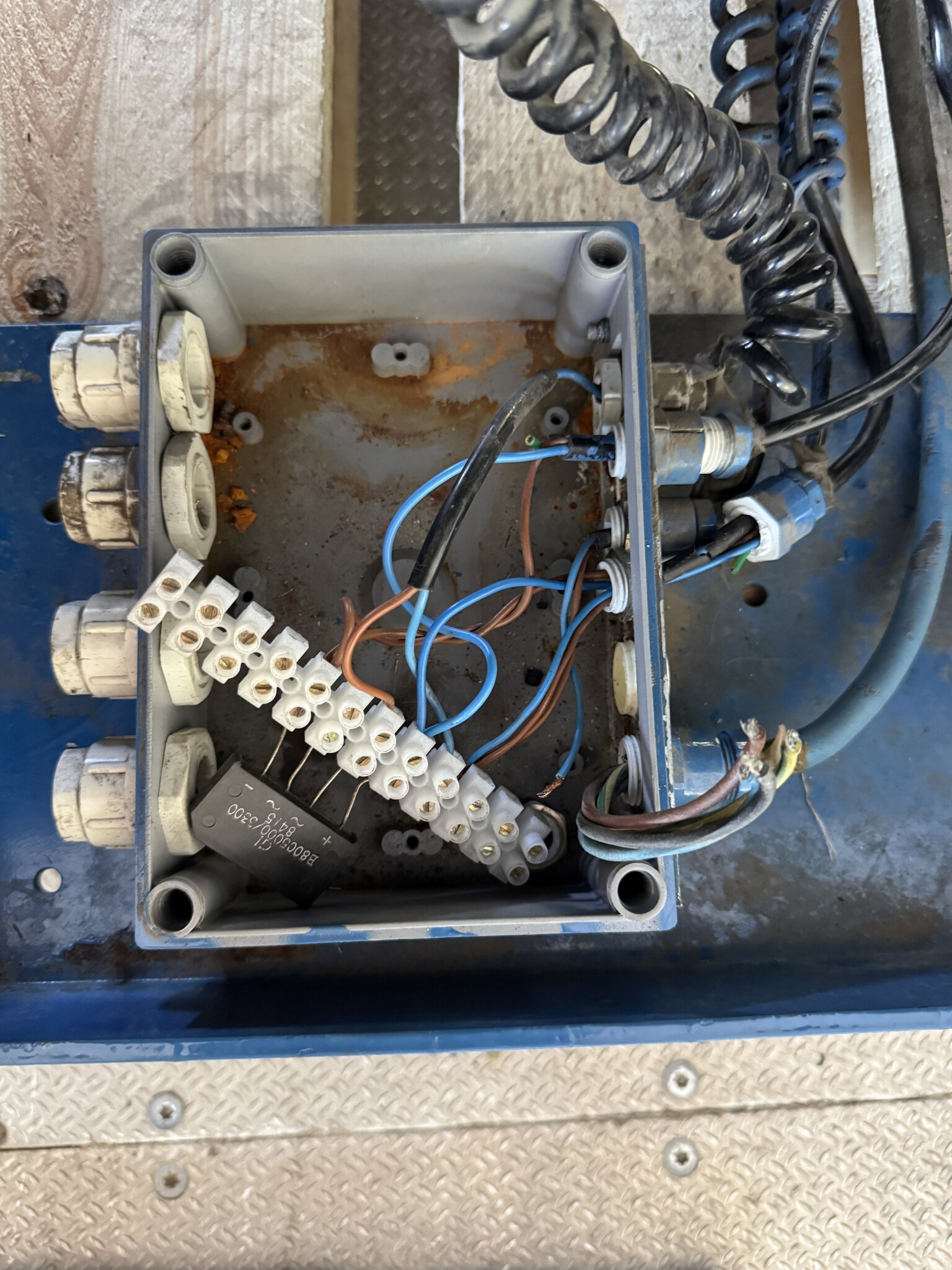

Hej !
Det ska varit fungerade när det monterades ned.
Jag tar lite fler foton och lägger upp.
Jocke

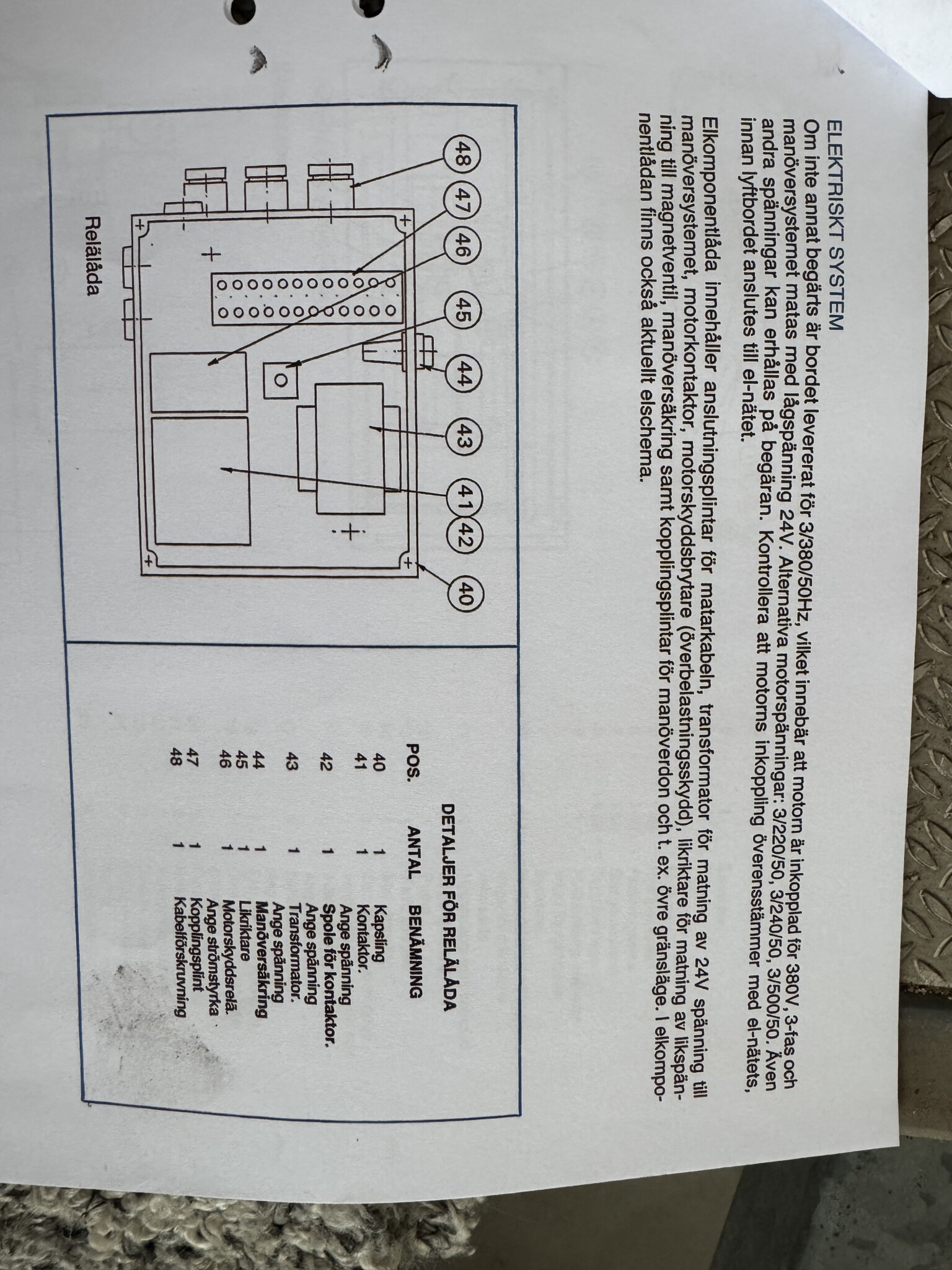

Ser ju ut som all styrelektronik saknas i relälådan. En rejäl uppförsbacke att få igång detta imho.
nisse123
Du behöver skaffa kretskortet om det finns att få tag i.
Annars behöver du Trafo 230/24V, kontaktor, motorskydd, manöverknappar

Som sagt, original innanmäte saknas i kopplingslådan.
Lyftbord som står i något större sammanhang brukar byggas om till extern styrning.

Trafon går ju skaffa.
Motorskydd är tänkt att sätta utanför (har dragit rör till detta) och manöverdon har jag. Men kontaktor ? Kan du utveckla ?
Vet inte hur just den där modellen är exakt men väldigt förenklat så behöver du en kontaktor som styr motorn, antingen en 24v eller 230v beroende på vad klämmskydd, gränslägesbrytarna och spolar är specade för.
Sen går styrningen för upp via övre gränsläget för aktivera kontaktor för att starta motorn. Ned kopplas i slinga via klämmskydd och nedre gränsläge till magnetventilen för sänkning.
24v är att föredra då du slipper ha 230v I utsatta delar men det finns gott om bord som kör 230v I manöver och tillika skyddskretsen.
Du bör veta vad du gör om du ska mecka ihop det när det saknas så många delar.
