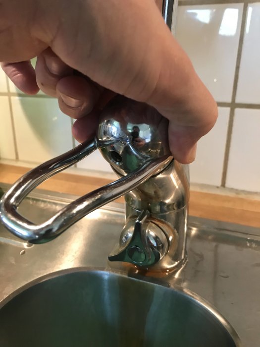

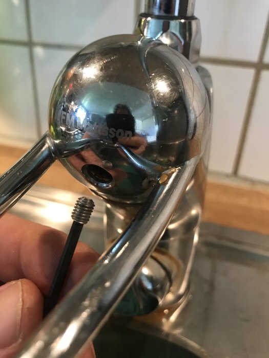

Tänker byta insats på min köksblandare och har kollat instruktionsfilmer med mera. Inga problem tänkte jag. Har skruvat ur insektsskruven som man skulle och har försökt lyfta bort handtagsdelen, men..... sitter fast. Är det något jag missat? Skall ju bara vara att lyfta bort. Bifogar bilder. Tacksam för råd:)

Handtaget är bara att lyfta av efter man lossat skruven men antingen är det kalk eller så har skruven varit för hårt spänd så tappen på insatsen som handtaget sitter på har utvidgat sig.
Prova och dra i handtaget o se om det lossnar.
Okidok... ska testa och vara lite mer våldsam. Tack för tips:ok:
