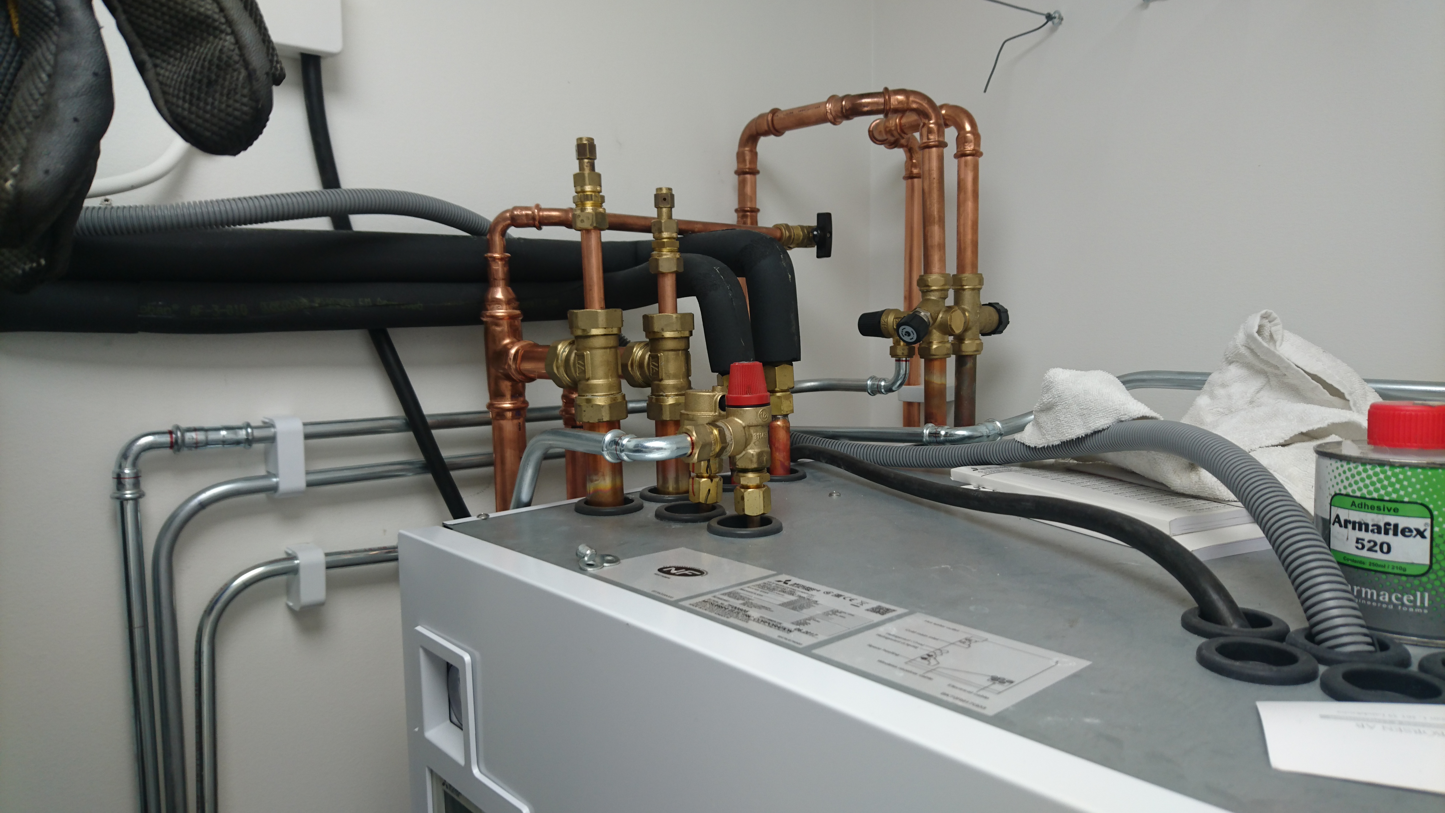

Problem å inställningar LK golvvärme å Mitsubishi panna
Vänster e golv, mitten utedel å höger vv
Har du provat att ställa ner kurvan å¨sid 11 i manualen
Det mest troliga är att du har för lite vatten i systemet och då får du tillbaka hög temp eller att termodonen stänger så det blir stopp på flödet , inget av alternativen gillar VP
Den blir överhettad eller flödet blir för litet , den ska 12L/min = 700 L/tim och dina slingor
sväljer inte det i dag
Det enda du kan göra just nu , är att volymförstora med en tank på ca 400-500L så VP har lite att jobba med , längre gångtider ,

Yepp, ställde in den nyss haft dåligt med tid.L Liteavvarje skrev:Har du provat att ställa ner kurvan å¨sid 11 i manualen

Men värmekurvan va där ingen bra förklaring på hur den funkar (om vi kollar samma manual).
Men som ja förstår det så kunne man ställa in va framledningen tempen skulle vara på kurvorna när de e varmt resp kallt ute.
Sen kunde man även ställa in utomhus tempen i kallt å varmt kurvorna så antar att det är när utedelen ska starta å börja producera värme (la dok inte märke till va dom stod på från början).
Så när det e varmt ställde ja framledningen på 25 å tempen utomhus å 2+ de va dom lägsta alternativen.
när det e kallt så ställde ja framledningstempen på 35 å grader utomhus på 0.
Så antar ja att ja har ställt in det rätt, får dok laborera lite med inställningarna angående utomhustemps inställningarna så småningom .

Men problem kvarstår med att den löser om alla ställdonen e på fast typ två kallar på vatten.
Vilket som så känns det som de kvittar nu när utedelen inte går kontinuerligt, så tänkte plocka av två ställdon tempen blir ju ändå jämn iokmed den inte eldar på 35 grader kontinuerligt =).
Om inte annat så tänkte ja införskaffa den trådlösafjärr/rumsgivare till pannan så fungerar den nog mer optimalt tror ja, då den kan känna av omgivningen bättre,
LK enheten kommunicerar ju inte med pannan för fem öre idag.
Nä den vattenmängden e rätt minimal, har inte en aning om exakta siffror då ritningen e lite fel men 240 meter pex rör.

Det med att öppna , ta bort termodon är en klassiker , normalt brukar det till VP vara helt öppet till badrum och toaletter utan termodon ,för att få mer vatten till VP
Du får då ställa kurvan på VP för rätt temperatur ut från VP , GV-slingorna får signal från givarna i varje rum och bryr sig inte om VP , det är vattentäta skott där , betrakta VP som en vattenkokare som signaleras att producera ett antal grader bara mot utetemp .
Eftersom du har GV så ska det vara en hel del lägre temp på vattnet , finns det en inställning som säger GV och element i menyn så ska använda GV , då kommer inte GV att få för hög temp . VP anpassas då till en lägre leveranstemp på vattnet

Läste nått om att minsta mängden e 60L, så när tillbyggnaden uppkommer så får den tillräckligt med vatten att jobba med skulle ja tro, iallafall över minimum.
Men flöde under 12L/min klarar den, den pinnar på 5L/min nu.
Men stannar å stoppar utedelen emellanåt så e det väl inte lönt med en vatten tank?
Kanske dok mer ekonomiskt med en tank om utedelen går mindre men en tank på 400-600l känns lite overkill. plats e här även brist på för tillfället =).
Har du bra kännedom om lks styrsystem ICS.2.e en inställning i termostaten som ja e nyfiken på som heter by-pass ifall man ska ha den på on. står att den främst är avsedd för att användas då värmekällan består utav en värmepump å den går å tidsinställa samt ha den på on å då tvångsöppnar kretsar som e stängda så antar den kan va bra å ha på men frågan e om man ska tidsinställa eller köra den på on?
Det vet ja därför ja hängt upp mej på cirkulationspumpen =).
Men pannan måste väl signalera till utedelen ifall tempen på värmedriften e uppnådd å inte behövs?

Det med baypas sitter mellan fördelarna , brukar var mest när det är längre sträckor till fördelarna så dom har varmvatten hela tiden , annars får dom hicka med ojämnt flöde
Sedan det med tidstyrning vet jag inte mycket om ( nymodighet för min del )
Varför den ska tidstyras låter lite konstigt i mina öron ,,vad skulle det ge för resultat .
det är ett flöde som ska upprätthållas och då kanske det är bra för VP
Varifrån skulle då regleringen få info om att tvångsöppna , genom tid , då blir det nog varmt på slingorna , så jag är lite tveksam till det
Att VP stannar , det berör nog på att den uppnått ett maxvärde på returen som är en begränsning av vad VP tål utan att lösa ut , efter dina justeringar av kurvan så blir den inte så varm att den löser ut ,
Men kör nu så här och prova , klara du dig nu så behöver du inte en extra tank
Återkom gärna med info längre fram , det kan finnas andra med samma sak och få hjälp via läsning av tråden

Nä finns by-pass funktion på ställdonen med som man kan ställa in på termostaterna.
Men tror det har å upprätthålla flödet lite om alla ställdonen e stängda, så öppnar dom tills nån annan öppnar när termostaten ber om det.
Sen den tidsinställda e att dom e öppna vid ett spec klockslag å dom stängs igen efter 22 min, förvisso kanske det kan vara bra å ha den så ventilerna inte fastnar för ställdonen trycker nästan dom igenom fördelaren när dom e stängda
Värme har ja aldrig fått den till å lösa ut på så länge det har varit bra flöde i GV dvs utan ställdon eller med minst två borta.
när vi drog igång värmen så va framledningen tempen på GV 40c å gick konstant 24/48 h utan ställdon.
vet inte hur lågt flöde man kan köra i GV utan att pannan löser på flödesfel.
Kommer köpa den trådlösa fjärren/givaren så kan man ställa den 1-2 grad lägre än lks termostater så får ja nån form av styrning som säger till pannan efter LK styrningen ber om det.
Skadar inte å testa tror inte fjärren/givaren e jättedyr.
Det kommer ja till å göra =).
Mm förhoppningsvis, har googlat men inte hittat några konkreta lösningar om just Mitsubishi felkoden L9 problemet i olika forum på nätet.
Men har mer förståelse hur pannan fungerar å vet va det beror på nu iallafall.
Så nu återstår å se om man kan förbättra situationen men den trådlösa fjärren/givaren.
Men kurvinställningen verkar ha gjort mycket iallafall =).
Ska sätta mej ner nån dag snart å läsa igenom den stora instruktionsboken som följde med =)
