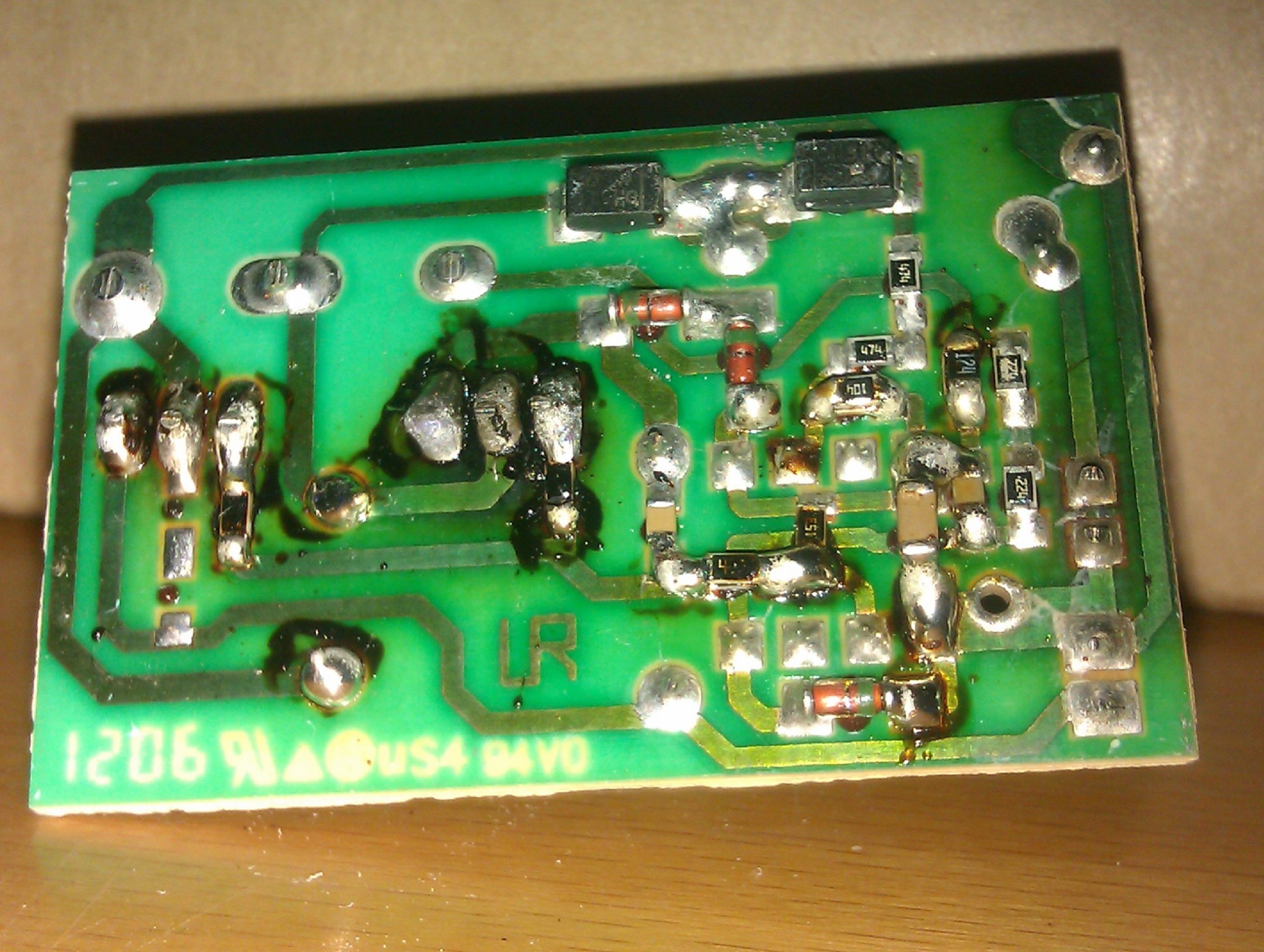

Min dosdimmer modell Classebudget har "brunnit upp" för andra gången. Första byttes på garantin men det var några år sedan. Har läst om diverse problem med dessa och de verkar inte längre finnas i sortimentet. Lika bra det antar jag...
Är det en sådan här (Eltako dosdimmer EUD61NPS-400W) jag ska ha? Lasten är 12 styck 10 W 12V halogen, drivna med två elektroniska transformatorer. Elbutik.se verkar ha den något billigare men då tillkommer ju frakten.
Finns det billigare modeller av bra kvalitet som någon kan rekommendera gör det naturligtvis inget.

Jepp, men den såg ganska dyr ut på Classe.
Edit: Äh, efter att surfat runt lite så verkar det vara ungefär så där mycket den kostar. 460 kr på Elbutik.se, men då är det ju en internetbutik.
Man blir lite blind när man tänker på vad man själv får ge för en sån pryl.
Sen är Eltako bäst. Finns Vadsbo också, men det är väl ungefär samma prislapp skulle jag tro.

Jag vill nog inte veta...Patrik_Hed skrev:

Äh, sån farlig skillnad är det väl inte, men 400 kr-sträcket passeras väl inte i alla fall.
Ja, det lät inte alls!

Både och! Väldigt smidig att installera bl.a. på grund av att det är skruvplintar istället för trådar som hänger ut som ska kopplas ihop med ubåt eller dyl, den är rund istället för rektangulär som är formen Vadsbo ofta kör med vilket gör att den passar bättre i en apparatdosa och den är driftsäker.
Jag har inte installerat så himla många dosdimrar från Vadsbo, men har ändå fått reklamera två stycken.
En som slutade fungera efter ca en månad och en med en EK-ledare som var av inuti.
Aldrig fått reklamera en dosdimmer från Eltako och då har man satt en hel del.
Nackdelen med Eltako är att maxeffekten på en dosdimmer är 400W, medans Vadsbo har en som ligger på åtminstone 550W.
Sen har ju även Vadsbo en doskonverter för LED som är väldigt bra!
//Patrik

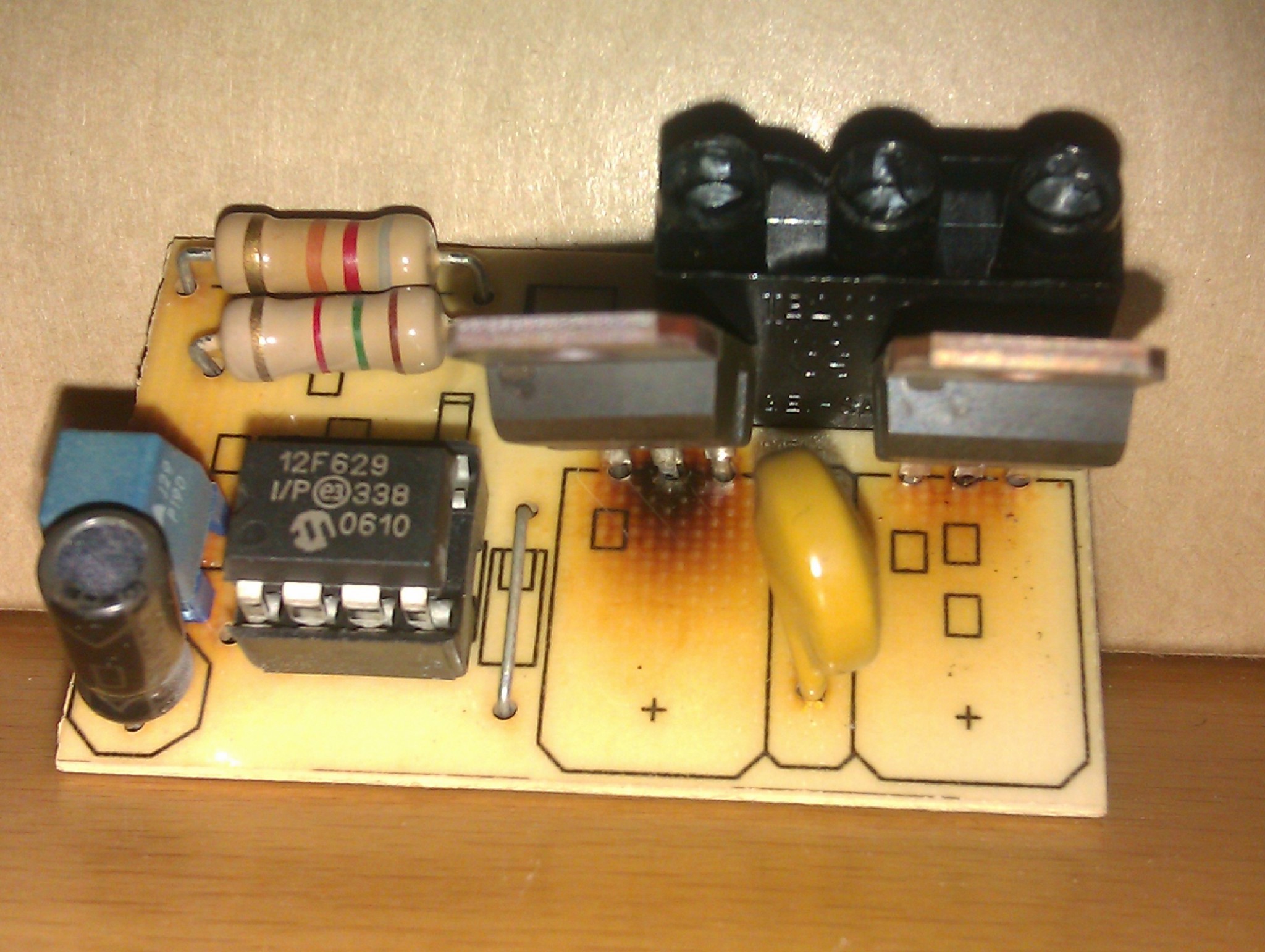

Nu sitter eltakodimmern på plats. Kändes "seriös" och fungerar utmärkt. Enda "felet" är att man kan justera dimhastighet (och lägsta ljusstyrka), så nu lär det väl ta några veckor innan jag bestämt mig för rätt hastighet och kan få på doslocket...Alfredo skrev:
Den gamla "brunna" såg förövrigt inte så kul ut:
Notera "kvalitetskänslan" som infinner sig när man tittar på de ytmonterade komponenterna...
