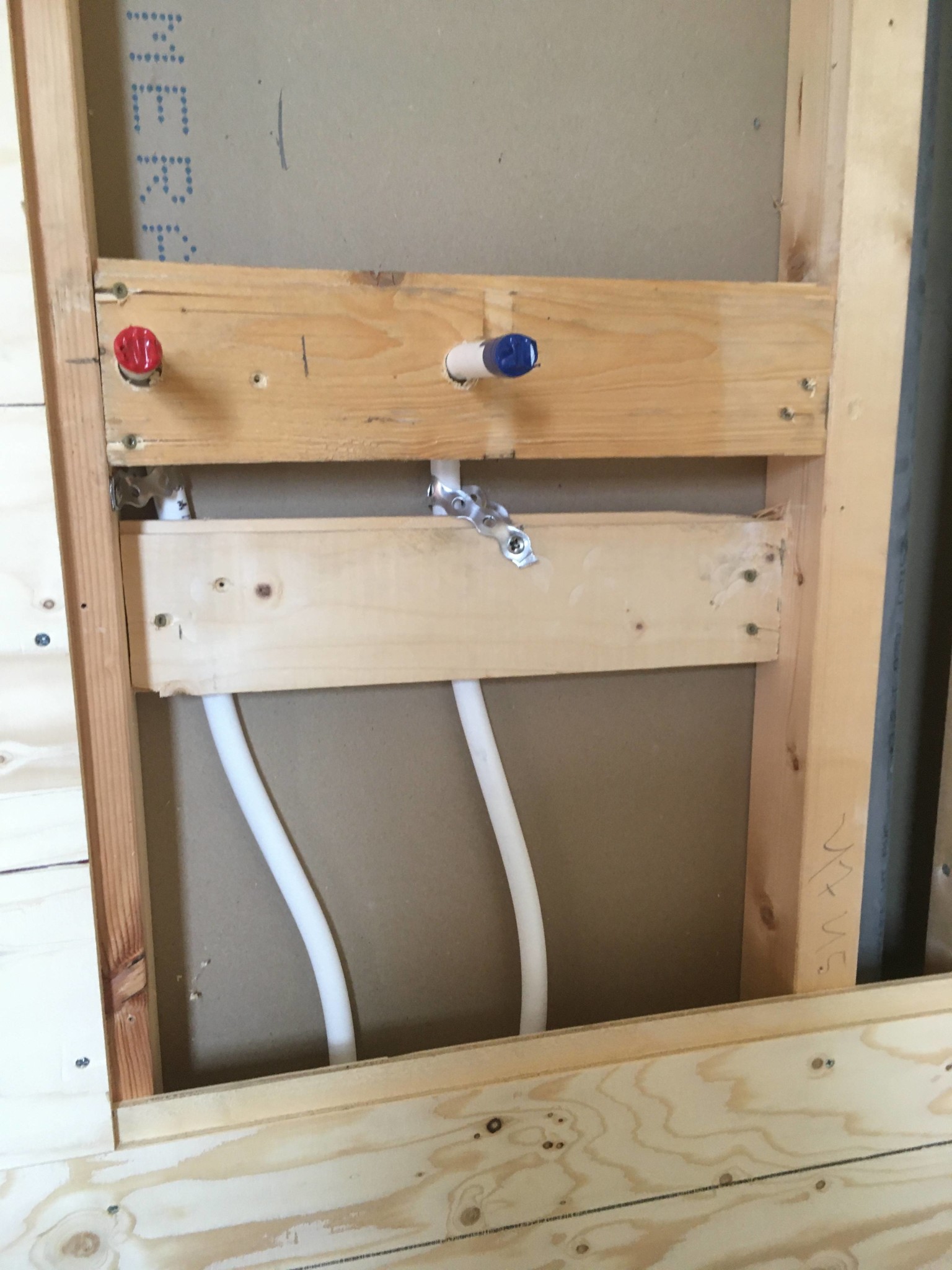

Håller som bäst på att renovera badrummet och har en totalentreprenad av ett säker vatten godkänd firma.
Till saken hör att man inte hade fixerat rören riktigt som går ut genom väggen, utan dom gick att dra ut å in vid duschblandaren. Ska ha matta och där råder inget tvivel om att man måste fixera rören riktigt. Man hade bara böjt rören så dom låg emot motsatt vägg samt gjort en radie som stannade mot en hålborrad bräda.

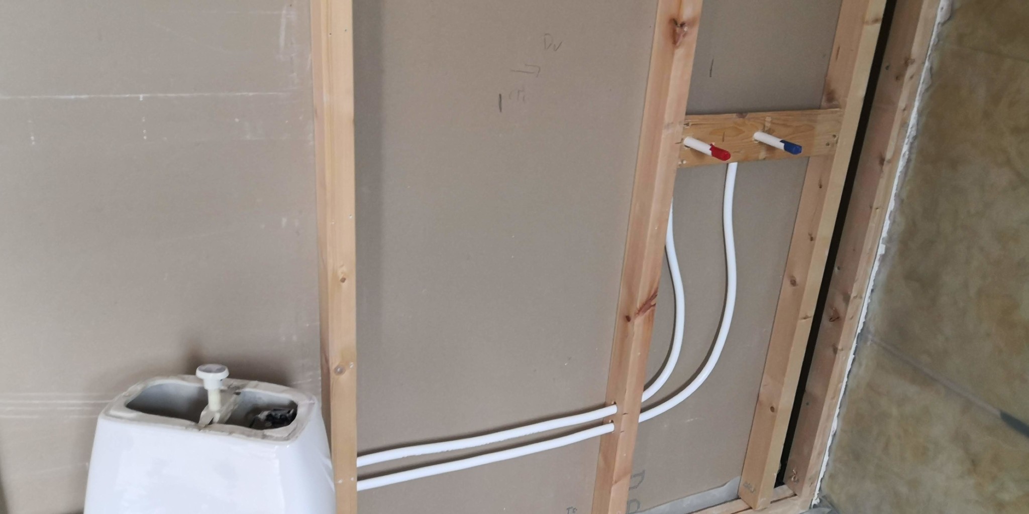

Påtalade detta och man åkte tillbaka och rev bort plyfan och förankrade enl bästa förmåga? För mig ett tecken på att man var medveten om detta.. Enstaka rör vid tvättställ är fortfarande löst och några har man kilat fast utifrån, se filmens slut.

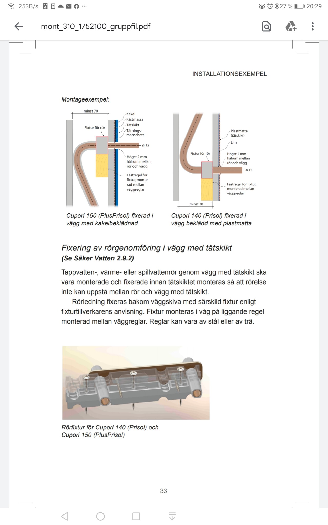

Får en förankring vid tex blandaren se ut hur som helst eller ska man använda föreskrivna fixturer i första hand, eller är det rentav krav på fixturer även till Prisolrören enligt bild nedan?
Likaså har man inte förankrat rören som går horisontellt genom reglarna? Vad gäller här..
  • Rörinstallation i vägg med lösa och kilade rör i pågående badrumsrenovering.
  • Olämpligt fixerade vita vattenrör i ett badrumsrenoveringsprojekt, med en bräda och spännband som förankring.
  • Illustration av rörförankring med fixtur i vägg enligt installationsanvisningar.

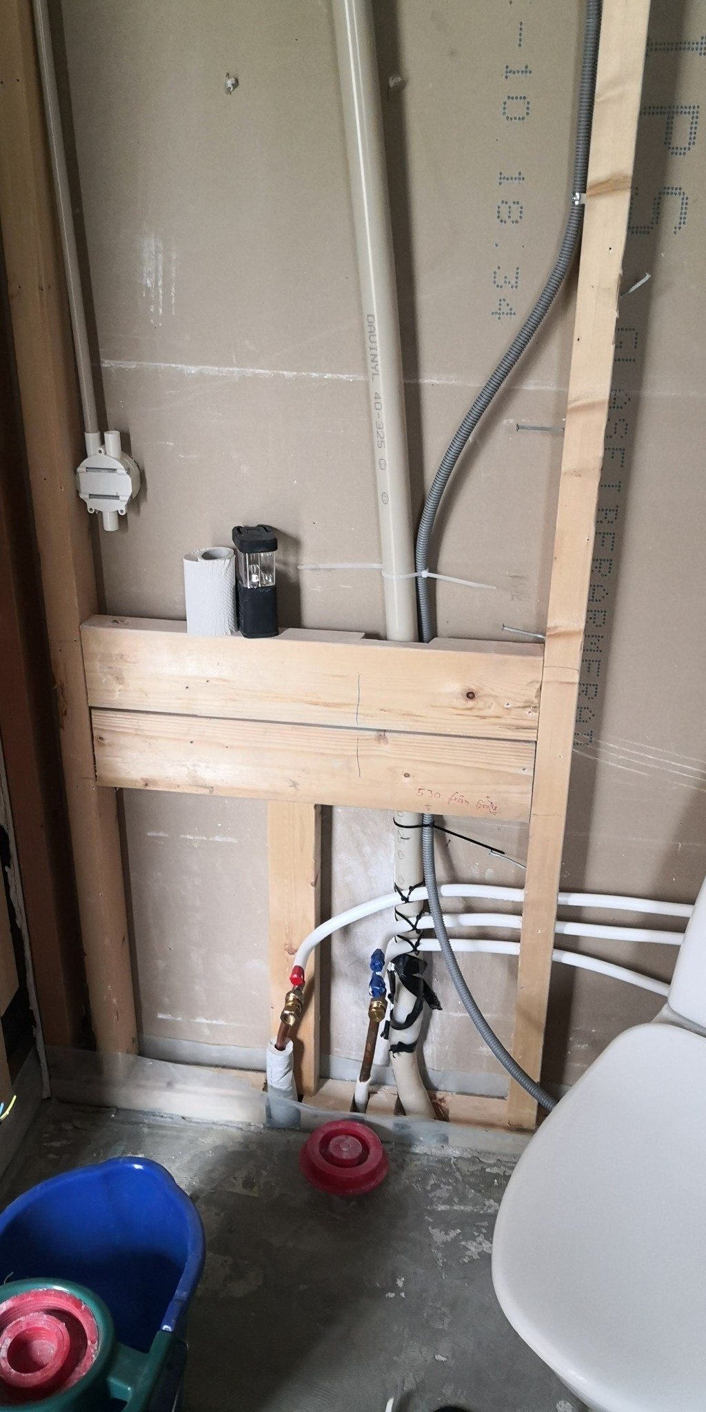

Man skyllde på att det var trångt att dra RiR där man skulle gå på då ett VP-rör (matning) till elcentralen satt ivägen.

Det där kan ju inte en fackman gjort?
Rören skall absolut vara fixerade vid genomföring.
Blir rören dessutom skarvade inne i väggen vid golvregeln? Det är mig veterligen inte tillåtet.
Är det förövrigt reglat cc45? Tyckte det såg ut som 60...

Jo, så illa är det tyvärr. Har t.o.m säker vatten leg.. Kommer annan röris i morgon och gör om rubbet. 60 cc men med 15 mm plyfa under gipsen då jag ska ha matta. Nej samtliga skarvar kommer utanför, bakom en kommod..
