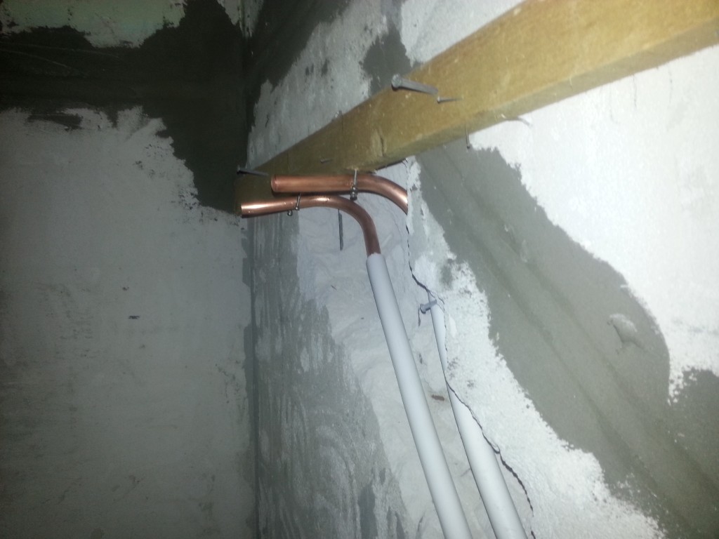

Är det tillåtet att låta enbart kopparröret sticka ut genom tätskiktet och sätta tätskikts-rör-manchetten direkt mot kopparröret?
Det krävs ju hur djupa hål som helst i siporex väggen om man skall lyckas böja röret i 90*.
Enligt instruktion till prisolrör så krävs det 70 mm utrymme i vägg för kunna böja 90*.
Dvs det upphackade hålet får vara minst 80 mm (ojämnt i botten mm).
Skall jag kräva att "hantverkarna" sätter nya Prisol med plasten intakt?
Problemet är ju dock att det krävs så jäkla djup hål i väggen - kommer ju snart ut på andra sidan.
Och ja , jag vet att det i GVK står att plasten på röret skall sticka 2 mm utanför kaklet. Men hur gör man praktiskt?
Hur allvarligt är felet?

Plasten skall vara med utanför kaklet ngn mm för ev vatten som framkommer av skada på röret skall rinna fram i kanalerna mellan röret och plasten och visa sig ngn av ändarna.

Tyvärr bara att göra om!

Ja, det är väl så. Jäkla id...ter till hantverkare. Och nästan lika stor idiot jag som anlitat dem...
men jag försökte verkligen få tag i en seriös rörmokare men var omöjlig få tag i. Ringde ett antal ggr samt Pratade in på hans telefonsvarare men han hörde inte av sig :(
Hur stor är den reella risken att kopparröret i ett ingjutet prisol får en spricka egentligen? Måste vara oerhört liten. att det kan börja läcka i ingjutna kopplingar kan jag tänka mig men att själva röret skall börja läcka?

Även om de fått med plasten ut så är ju rören sneda som f*n. De ska komma ut rakt från väggen. Sen är det ju ingen höjdare att "klamra" oskyddade kopparrör med galvade spik

En gissning kan kanske vara att företaget som gjorde installationen inte har kostat på sig en prisol-bock? "Hade bara vanlig 15mm bock med mig i bilen" :x

Galv mot koppar är inge bra precis som du säger.
