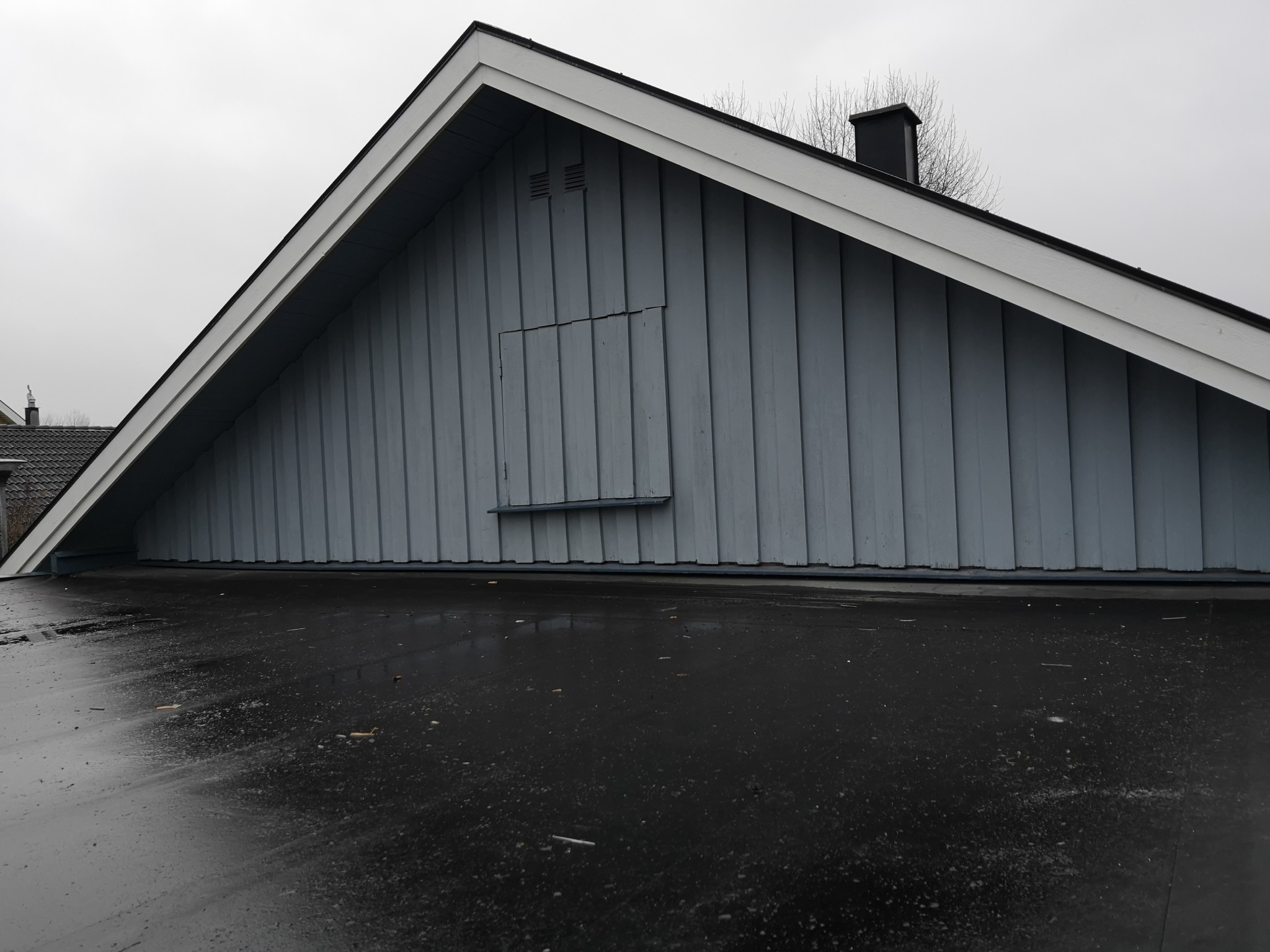

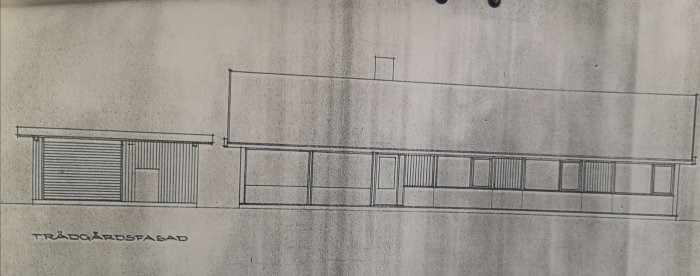

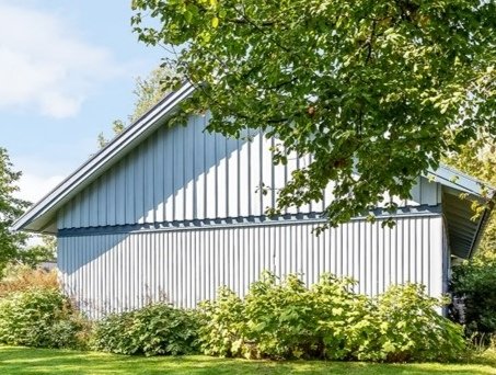

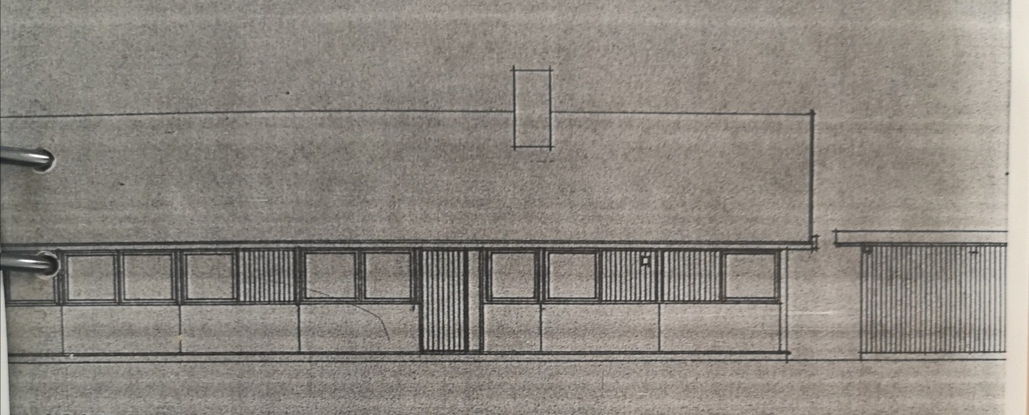

Vad tror ni följande renovering skulle gå på ungefär? Skulle vara jättetaksam bara för att få ett hum om vad ni tror det skulle gå på.
Ny panel:
Stående träpanel, grundmålat virke plus tilläggsisolering. Jobb + material.
Byte av 16 fönster= endast jobbet
Huset är från 1971
Boyta 136m2
Garage 30m2
Längd på huset = 19m
Bredd på huset = 7.5m
Vet inte hur stor yta som är just panel, men laddar upp några bilder om det kan hjälpa på något sätt.

Jobb gissar jag 100-150'
Fönster ~80' utan att veta vad som ska in
Panel ~ 30' räknar ~210m2
Isolering ~15'
