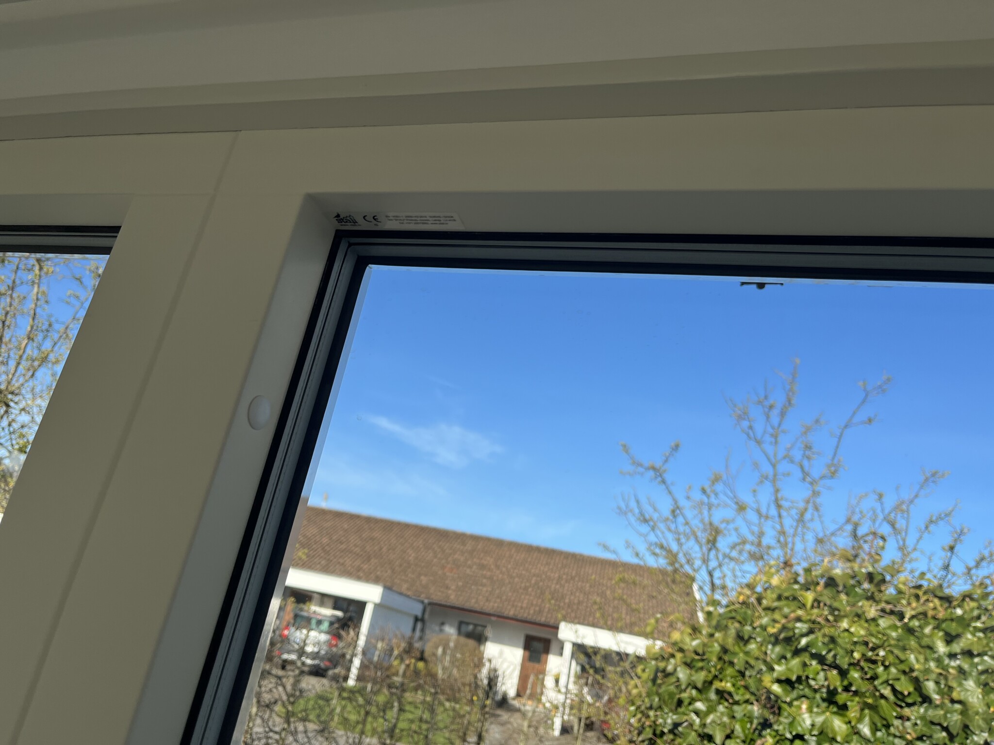

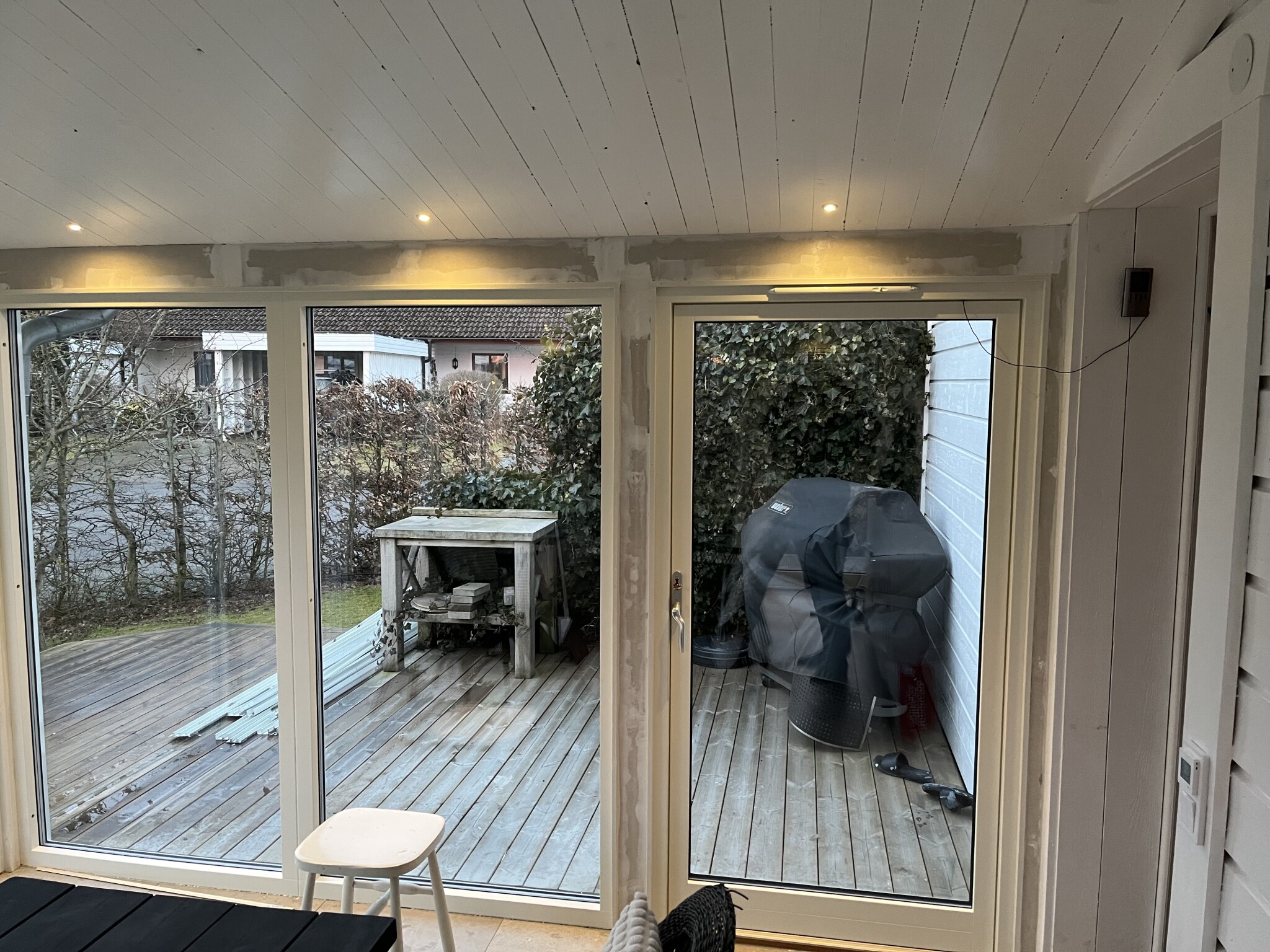

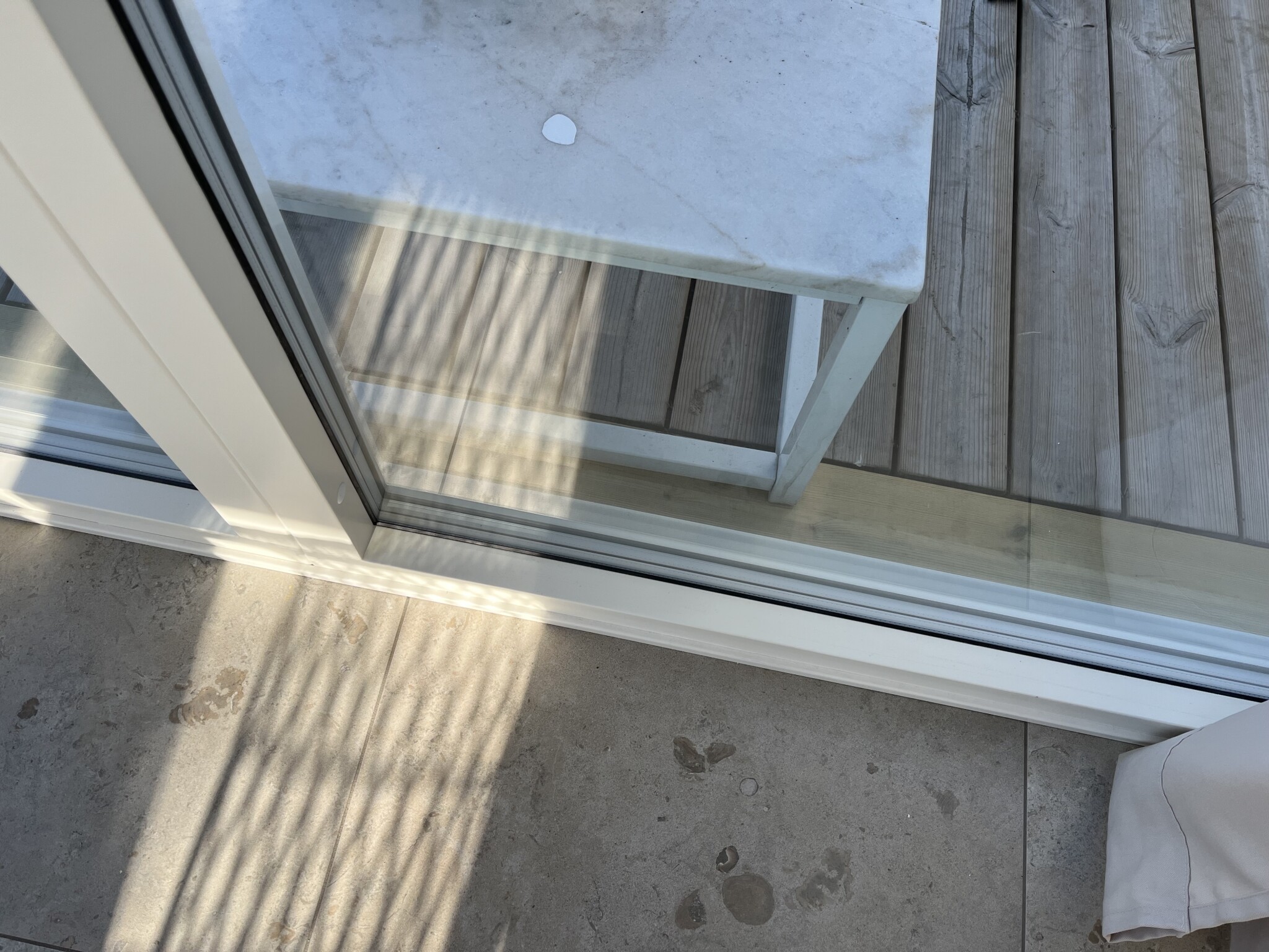

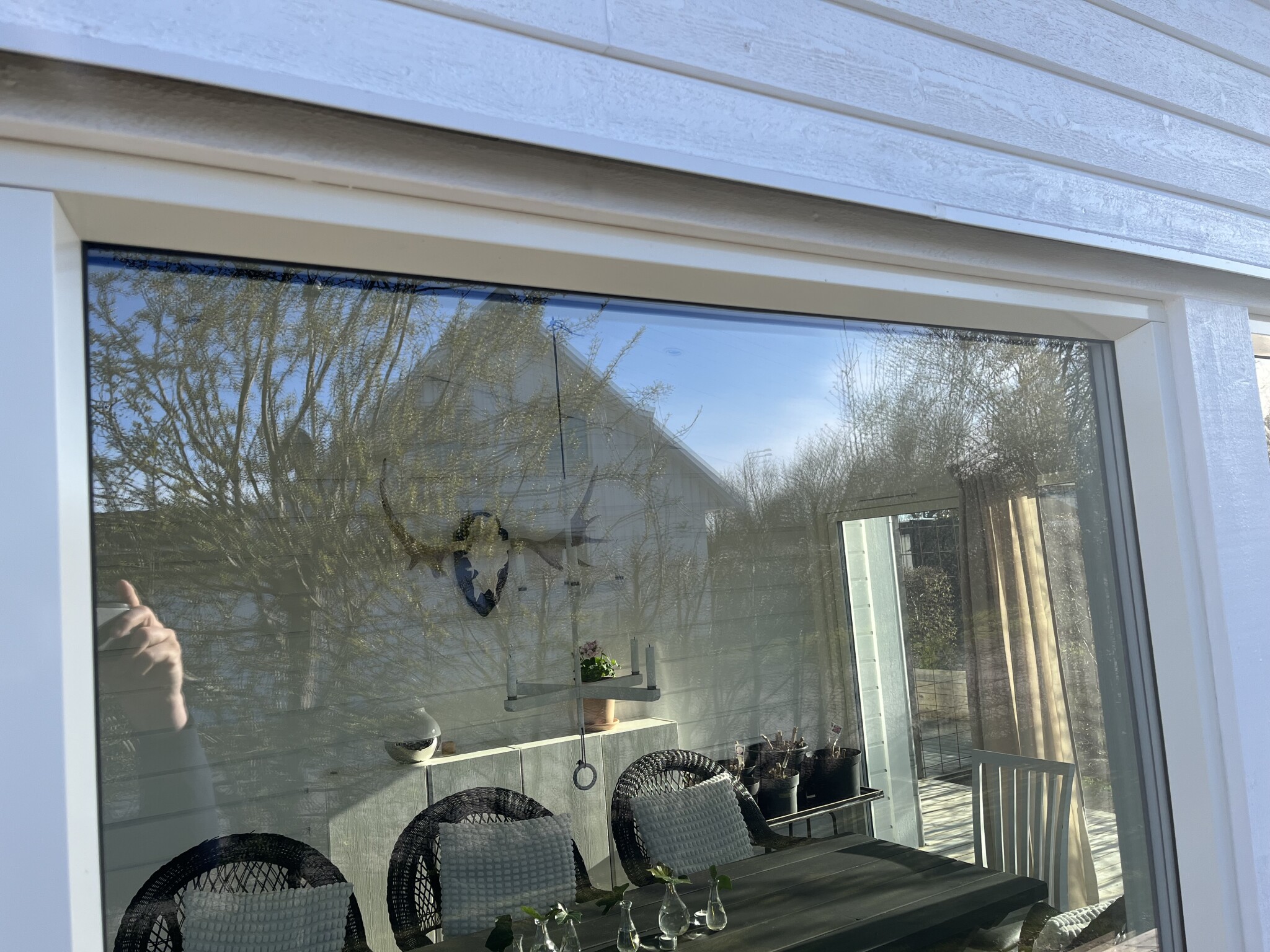

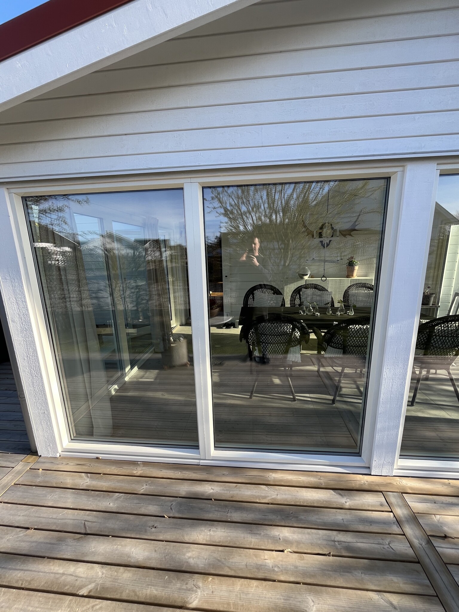

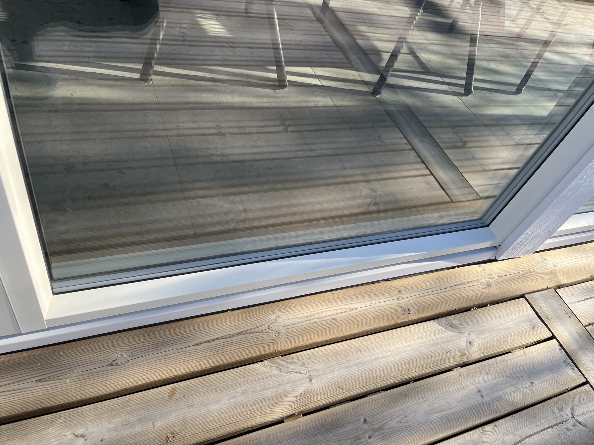

wow tack perfekt det är både fasta och altandörrar vi skall byta vad tycker du om kvaliten ? Du får gärna bidra med kort på nära håll på avstånd. Lite detaljer och så. Har 4 offerter som jag jämför med och tittar man bara på priser så ligger fönsterpro bra till.
Jag tycker att kvaliteten verkar likvärdig de fönster vi har från Elit. Ska försöka komma ihåg några närbilder

Hoppas dessa kort ger en uppfattning

Snyggt ser ju riktigt bra ut är det trä eller alu/trä ?
Trä, billigaste varianten + alu på utsida

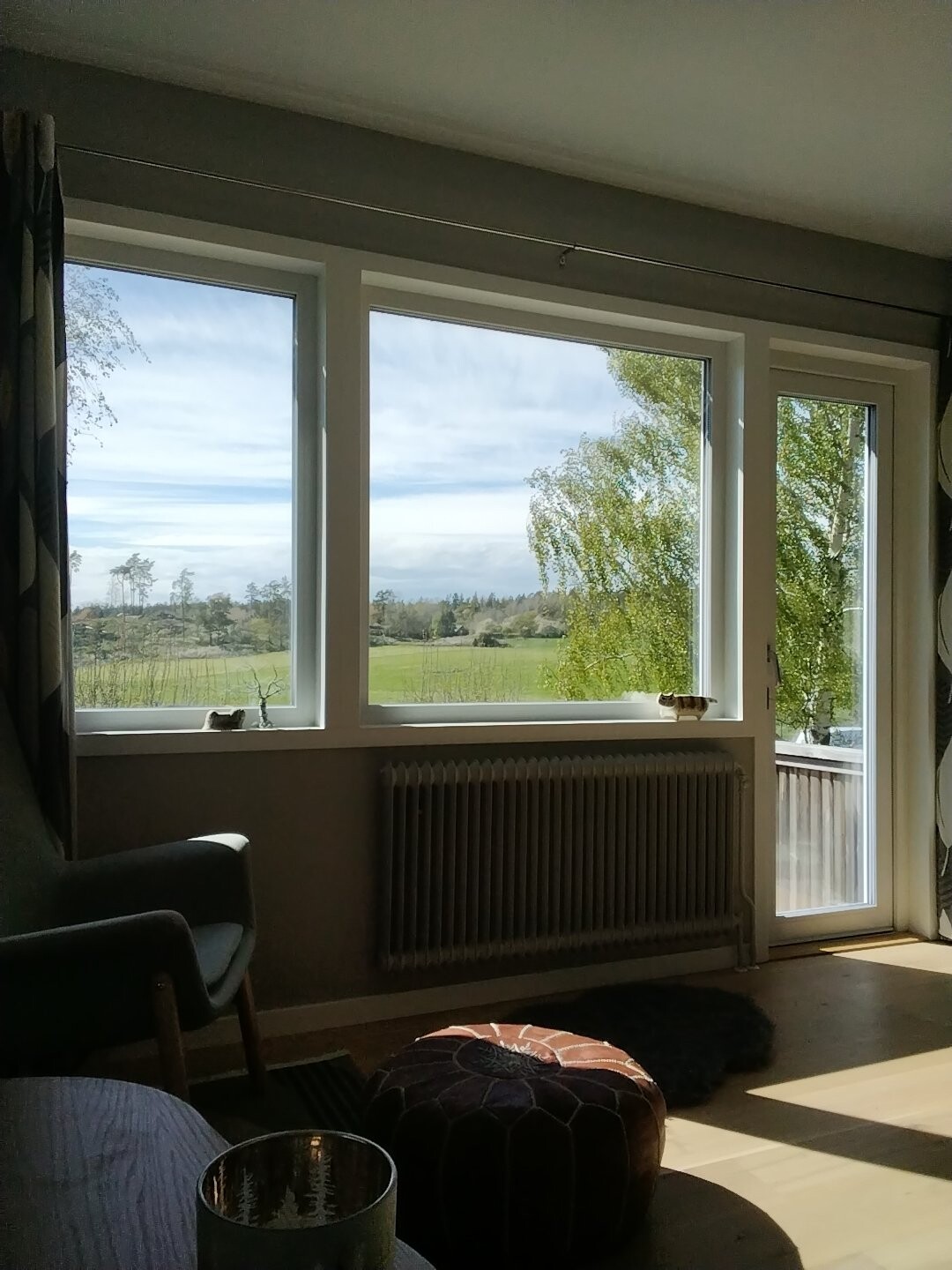

Byta fönster är ett relativt enkelt jobb. Om du inte vill göra det själv så perfekt för lokale snickaren. Blir tusen gånger bättre i slutändan. Mesta jobbet är att snygga till på insidan. Jag har i vanlig ordning gjort det själv.
  • Vy från insidan av ett rum med stora, nybytta fönster som vetter mot en grönskande utsikt, radiator under fönstren.
