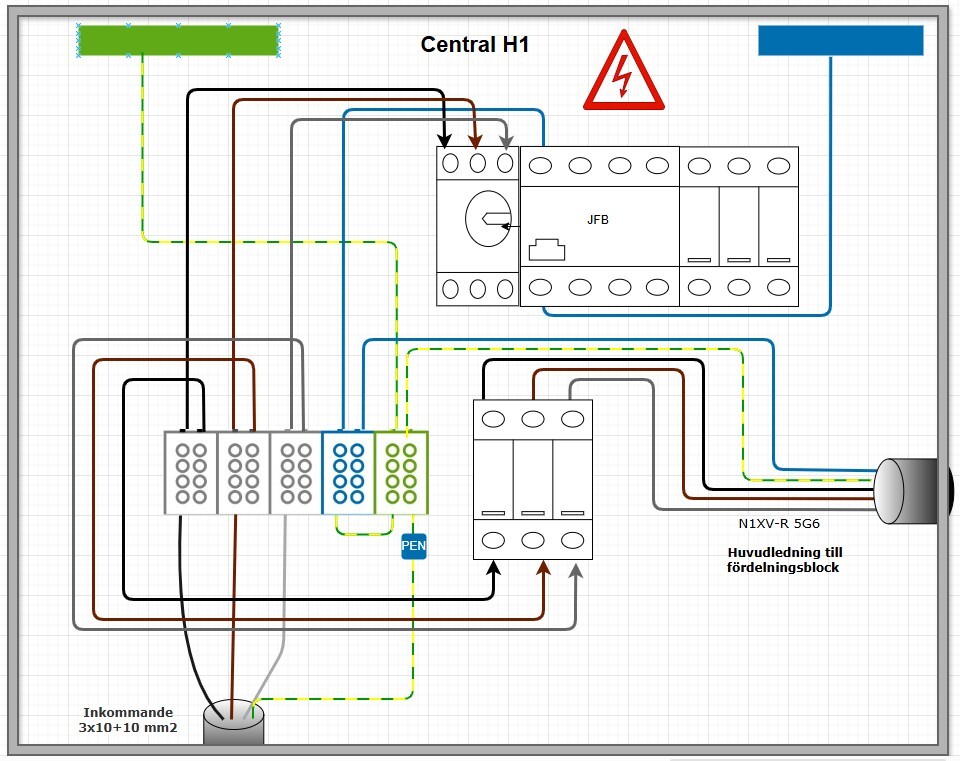

Planerar ett byte av en liten gängsäkringscentral. Vill dela upp PEN i ett fördelningsblock i centralen enligt bild. Har idag allt efter denna central som 5 ledare. Jag vill eliminera framtida problem/felkopplingar och tror det blir enklast att begripa om detta görs i en stadig fördelningsplint eller är jag för korkad för att sätta mig in i detta?

Allt ser bra ut på alla sätt. Vill man peta kan du eftersom du varit så noga med färger använda blå för lilla bygeln mellan plintarna. Annan fråga är om du har matningen sån att du behöver säkring för avgreningen.

Grymt då är jag på rätt spår. Japp det stämmer det ska ju vara en blå stump där.

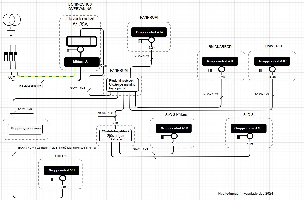

Utgående ansluts i en undercentral med motsvarande fördelningsplint och en HB innan den går vidare till 5 st gruppcentraler. Dessa 5 gruppledningar är alla avsäkrade utefter sina respektive förutsättningar. Kanske onödigt att avsäkra den i HC?
Bifogar bild vart den tar vägen. Det framgår visserligen inte att alla gruppledningar är avsäkraden i matande ända.

Frågan är ju hur det är avsäkrat före inkommande. Alltså om kabeln 5G6 tål den ström det kan bli...LarsSvensson80 skrev:

Det beror helt på förutsättningarna. Den inkommande 3x10/10 kan ha en sämre belastningsförmåga än den utgående 5g6 eller tvärtom. Det behöver fastställas.
Elinstallationsreglerna säger att ett överlastskydd ska placeras i den punkt där en ändring av en ledares belastningsförmåga sker.
Alla ledningar ska ju även vara kortslutningsskyddade utefter hela sin längd.
Det som kommer efter fördelningsblocket i pannrum kan ju ha säkringar så att allt nedströms är säkert. Men du kan ju ha belastning så att inkommande 3x10+10 klarar det ok men nästa 5G6 brinner upp
Så det beror ju lite på var inkommande är avsäkrat. Samt din förimpedans osv om man ska vara lite mer noggrann. Får beräkna vilka kortslutningsströmmar du kan tänkas få och om utlösningsvillkor då är uppfyllt. Men långa kablar och stora laster längst ut kan det ju hända att en kortis (eller halvkortis) inte löser ut säkringar längre upp

Ellevio har satt 35A i sin låda ca 60m från min HC. Jag har intert haft ledningsnät på 3x2,5+2,5 och gäng säkringscentraler utan JBF. Allt är nu bytt till 5G6 och normcentraler med JBF. Jag har som max belastning under senaste åren noterat 12kW, visserligen korta stunder. Men framåt vill jag ha möjlighet att maxa ut behovet/effekten under perioden kl. 22 till 06 givet effekavgiften. Det gör att jag kommer öka upp från dagens 16A till 25A på min sida. Jag har kört mina förväntade belastningar i ett beräkning program (Elvis) och det visade sig att att 5G6 uppfyllde nödvändiga utlösningvillkor och andra parametrar.Tomtom79 skrev:
