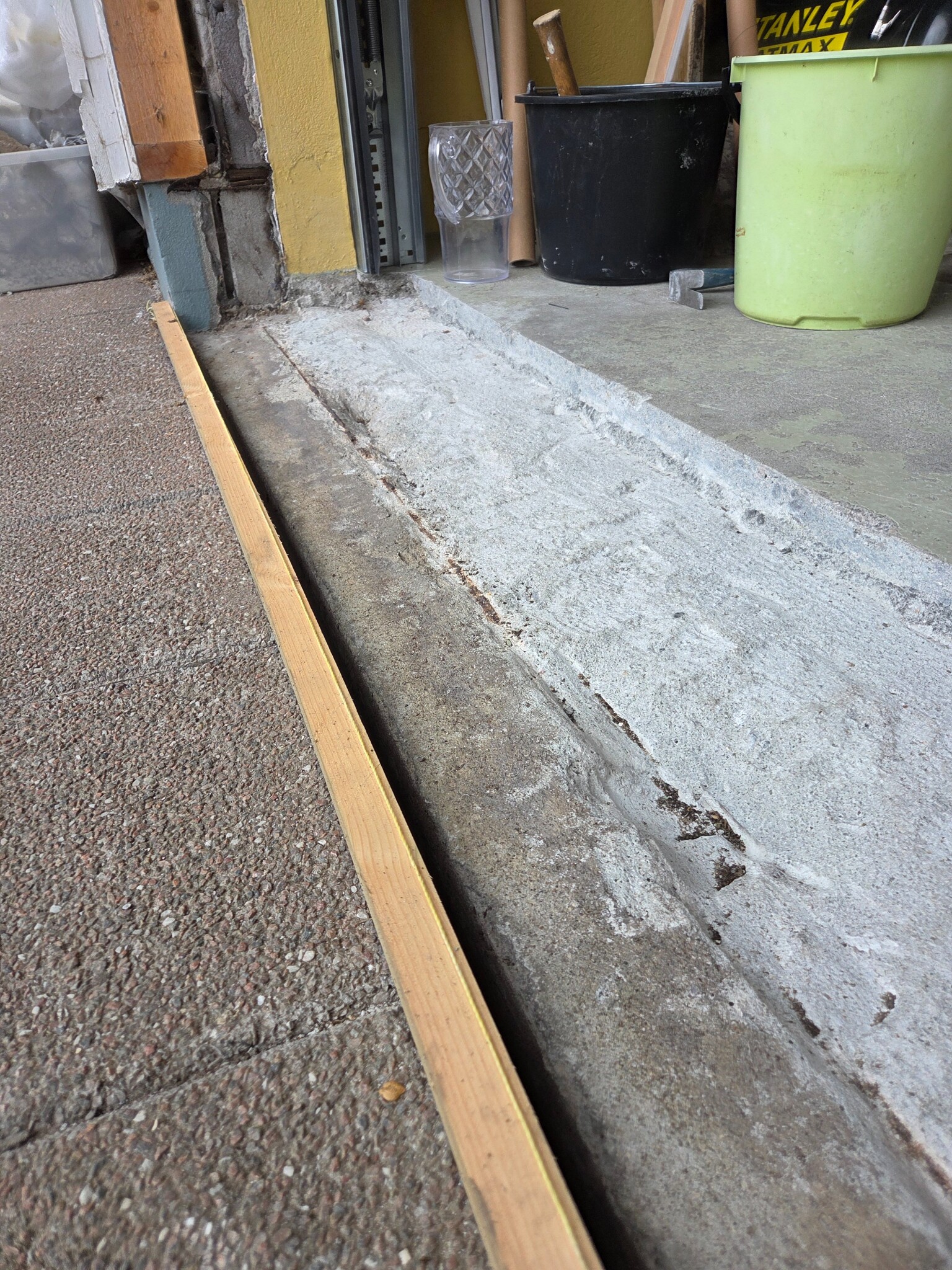

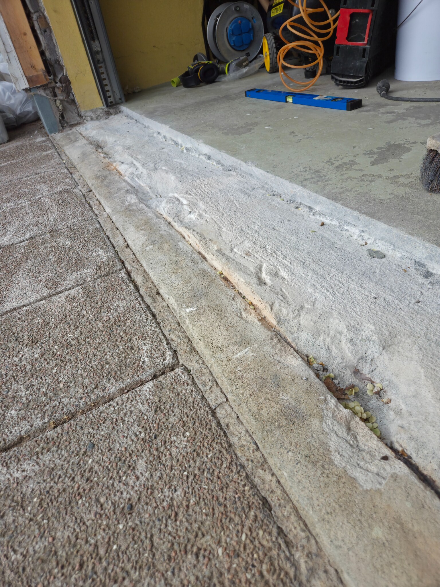

jag ska gjuta ett fall ut från min garageport efter att ha satt in en takskjutsport.
Jag har bilat bort en del av den gamla plattan och ska nu gjuta ett fall.
Jag ska då alltså gjuta betong på betong och undrar vad för primer/slamma jag ska använda?
Det handlar om en tjocklek mellan 25mm till 50mm.
Det är väldigt svårt att hitta någon produkt som är gjord för detta... Jag kollade på bygmax och hornbach och alla primer som finns där är inte gjorde för att gjuta betong på betong.
Jag tänker gjuta med Finja finbetong då det var det bästa jag kunde hitta i min närhet.
Det är för tunn skikt för finbetong använd ett flytspackel i stället gärna industrikvalite för bättre hållbarhet och tillhörande primer.
Vill du ha en jämn ramp så är det bäst att bila bort mer så att ytterkanten ligger någon. centimeter under nivån utanför.

Yterkant ligger någon centimeter under nivå utanför... Vad menar du? Plattorna utanför garaget är 65mm under golvkant i garaget.
Jag kommer höja kanten utanför för att inte få så brant fall. Jag höjer utanför med ca 35mm. Så jag kommer höja uppfarten sen till den nivån.
Lagt en regel att dra betongen mot i rätt höjd.

Aha, jag blev totalt lurad av perspektivet i den första bilden. Då har du säkert utmärkta förutsättningar. Vad står det på påsen angående primer? Själv chansade jag och tog lite av finbetongen med extra vatten i som primer.

Har lyckats bra med finbetong i liknande situationer, men viktigt att gå över och rugga upp den befintliga ytan med en bilmejsel så man får fram en färsk grovhuggen yta för bästa vidhäftning, vilket ju är A och O när man gjuter tunt. Gärna blåsa av ordentligt med tryckluft och arbeta ihop ytorna ordentligt, damm hindrar effektivt vidhäftningen.
