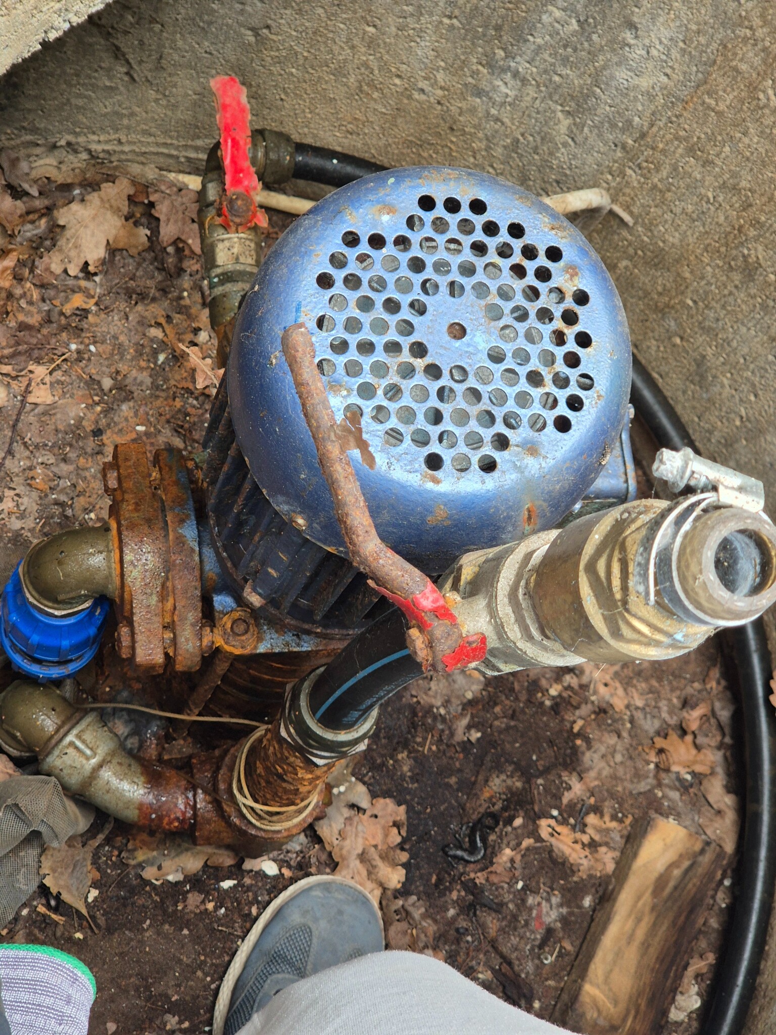

Hej, har en gammal vattenpump till en borrad brunn, gick torrt ett tag häromdagen och därefter inte fått igång den. Troligen kombination av låg vattennivån och droppande kran. Kranen nu fixad. Försöker nu prima pumpen. Gammal blå vattenpump vid borrad brunn, omgiven av rostiga rör och löv, med flera ventiler och slangar anslutna.
Så här ser pumpen ut. Rakt upp sitter en klientel, rycker jag på den kom först lite luft och sedan vatten.

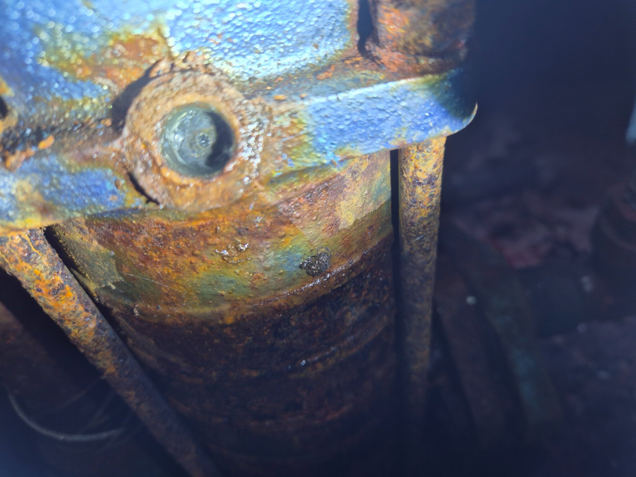

Närbild av gammal, rostig vattenpump-del med ventil och skruv.

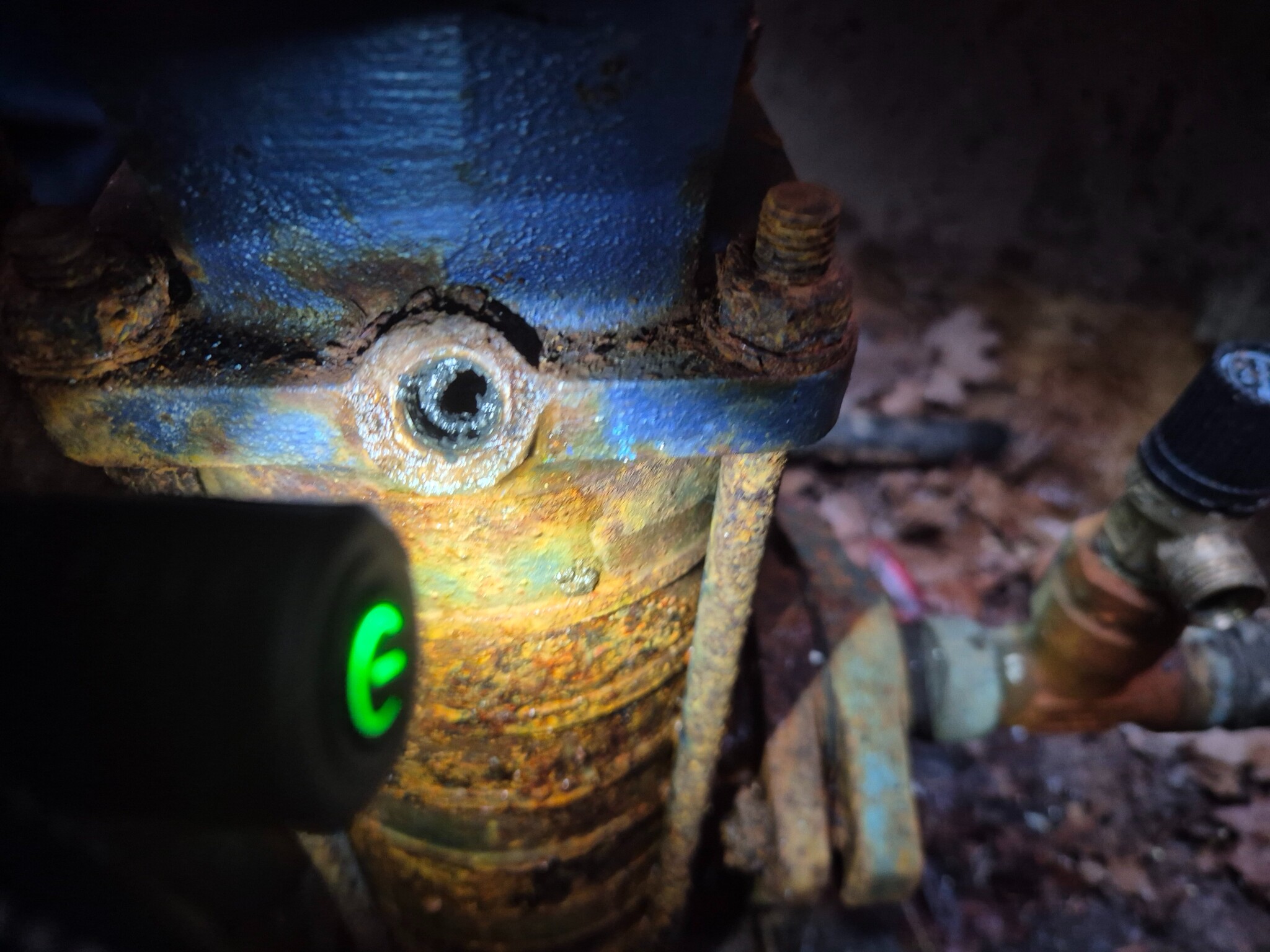

Misstänker att detta är luftningsventilen men när jag tar bort hela mutters är det bara ett jätte litet hål i botten

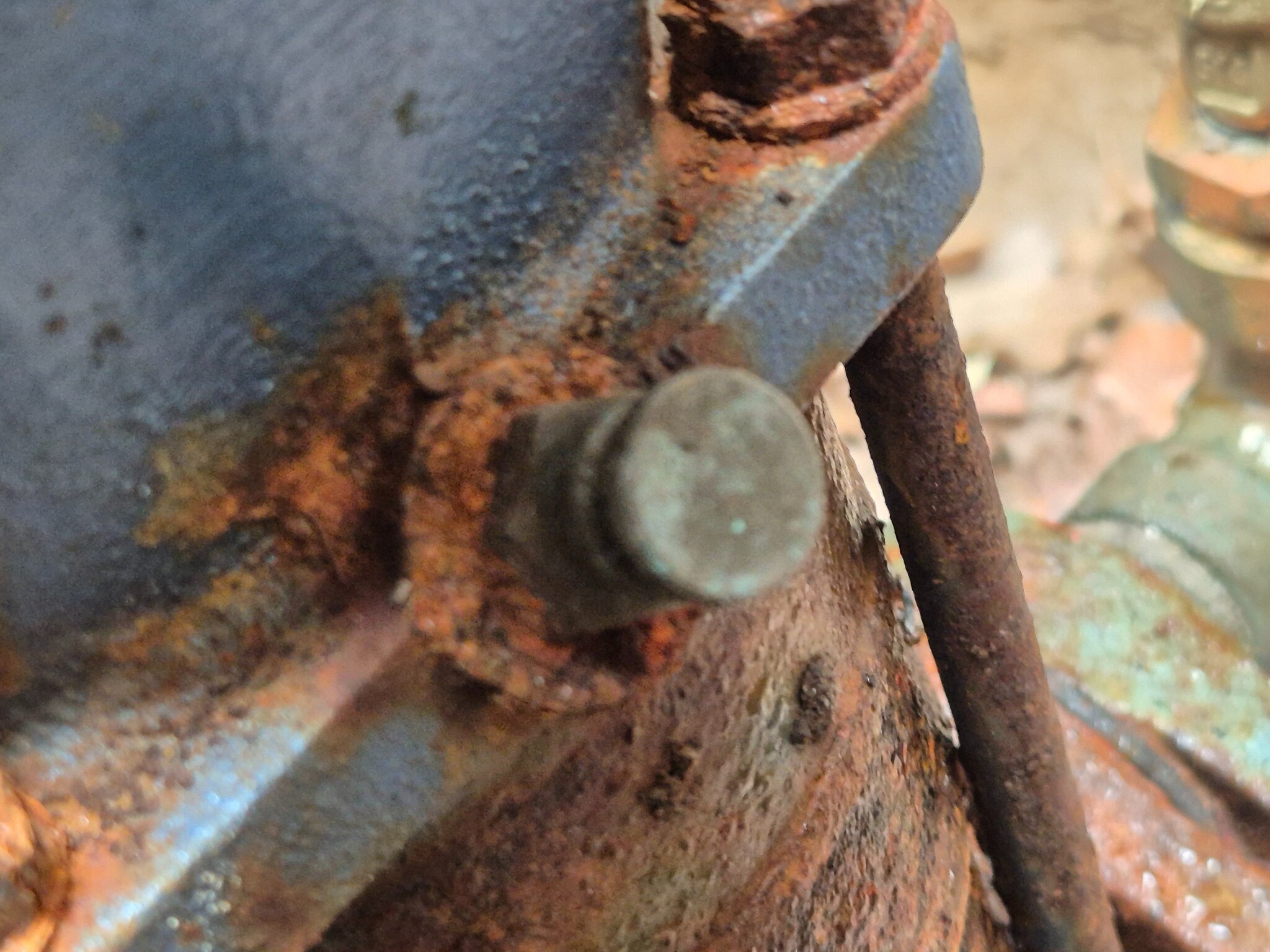

Bubblar massa luft här med pumpen av men får ej i något vatten. Vart skulle ni fylla? Rostig vattenpump med detalj av ventil och rör, använd för primning efter torrkörning, för en borrad brunn.
Igår fick jag igång den en stund genom att sätta en tratt på övre slangen och fylla med vatten means pumpen va igång. Då sög den in där och kom igång en stund men efter atta ha gått från 4 till 2 bar på hydropressen och gått igång igen ej kommit tillbaka från 2 bar.

Nu stått och bubblat I minst 5 min från det där hålet så luft i systemet är det någonstans ifrån I alla fall.
Edit: visade sig vara massa skit och belägring I luftningshålet efter att ha skört ner en tång blev det ett hål och kunde fylla upp med vatten Rostigt ventilationshål på en pump med smuts och belägring, där det bubblar av luft i systemet, synlig grön lampa i förgrunden.
