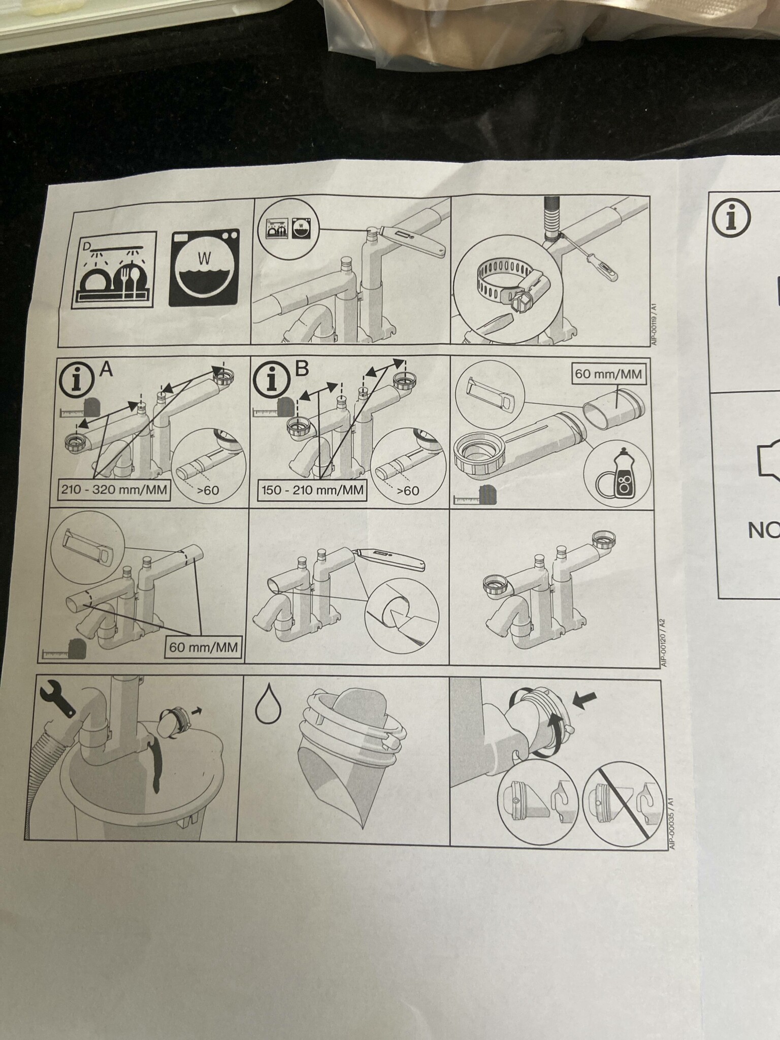

Ska installera nytt vattenlås under vasken men hakar upp mig på steget där jag ska såga i röret. För mig står det att oavsett om det är 150-210mm eller 210-320 mm så ska jag kapa 60 mm. Eller jag otur när jag tänker?

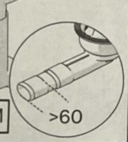

Där det står nåt om 60 mm är det att röret ska sticka in i det andra med minst 60 mm. Ser inte att du ska såga?
Det finns även en hänvisning med i i cirkel som visar till A eller B.
Vad visar den infon?
Peterdie
Claes Sörmland
Om du kostar av rören så ska du lämna minst 60 mm läser jag det som. Detta eftersom det behövs för delen som du skjuter in i det avsågade röret:

Tack för svaren, inser nu att jag glömde svara. Jag kapade inga av rören och det passade bra och läcker ingenstans.
hade även en VVS-are här häromdagen för att fixa en strulande läckande kran, och han hade inga anmärkningar på vattenlåset.
kanske övertolkade ritningarna bara helt enkelt. Tack för snabba svar!
