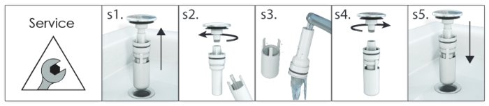

I samband med badrumsrenovering har vi bytt ut vanliga vattenlås till Easy Clean lås från Prevex.
Men nu har det börjat lukta avlopp så funderar på om konstruktionen faktiskt bildar ett lås mot att lukten kan tränga upp. Har ni erfarenhet av dem?

Kikade på den , ser lite lustig ut , verkar som att ventilen i handfat ska vara stängd -
röret ut sitter i botten av av av utgående , . normalt är utgående kopplad lite högre upp på utgåemde för att ett vattenlås blir till
Känner inte till den konstruktion som bild visar , kan vara riktig med vattenlås men är inte säker att det finns

Att det är ett vattenlås är det ju ingen tvekan om.
Vad är det som kan lukta? Ligger alla tätningar ordentligt i?
Jag såg reklam för denna för ett tag sen, men jag har dock aldrig installerat denna varianten själv.

Det känns som om lilla ringpackningen som sitter på plaströret är sladdrig och inte kan hålla tätt ordentligt. Ska felsöka mer idag. Den hade ju fått så bra betyg på bauhaus så tänkte att den kommer fungera bra.
När vi fyller upp handfatet med vatten så kommer avloppslukten upp via brädavloppet istället.

Igår blev den plötsligt tät igen. Imorse också. Använde den imorse (tvättade händerna) Men nu har den plötsligt börjat lukta igen och det kommer upp luft ur silen, stänger vi den kommer det ut från brädavloppet.
Tror inte själva grejen som man tar upp för att rensa har tillräckligt bra packning/passform så den glappar. Får kolla med Jula vad de säger...
Inte roligt "doft" att ha i lägenheten.
Kommer det luft upp där så har du ingen ventilation som fungerar i den delen , det kan vara något som hindrar , normalt med täta rör att det kluckar i handfat och diskbänk
