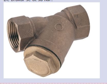

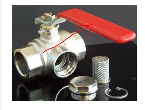

VP löser på lågtryck som du säger , då finns det dåligt med värme att upptaga för den .
brukar för det mesta bero på ingen fart på köldbäraren
Har du manometer på den eller ett genomskinligt kärl hur ser det
Som en del saht här har du lossat den blanka mutter och kollat att pumpen går som den ska
vet du om det finns något filter , se bild , om det har kleggat igen lite så blir det dåligt med
flöde på kalla sidan

Jadå, rensat filter och har tryck i kärlet.
Har rensat båda filtrena. Ett satt inne i pumpen, varma sidan antar jag. Kan jag ha satt tillbaka den fel? Vrider jag på spaken så hör jag det skvalpar i röret så det borde ju ej vara några problem där.
S
Ska inte skvalpa någonstans i rören då finns det luft , det ska finns en avluftare för tanken innanför luckan till vänster strax ovanför mitten på tanken

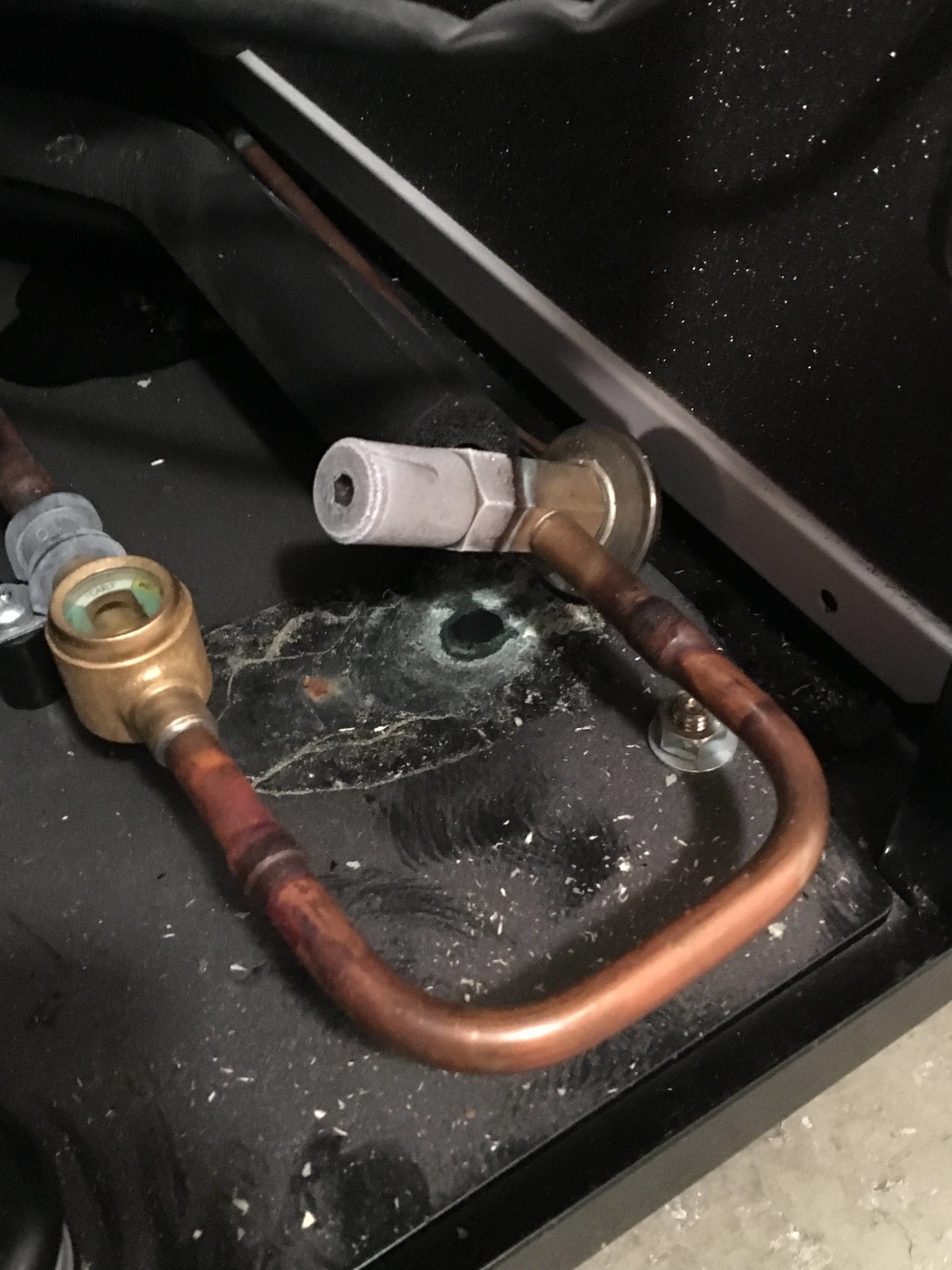

Läckage av något slag?
  • Kopparledningar och anslutningar med möjliga läckagetillstånd och smuts på svart yta.
Ser mer ut som kondens. Om det är kylmedia som har läckt ut så brukar det vara kladdigt av oljan.
Ja olja är det ej.
