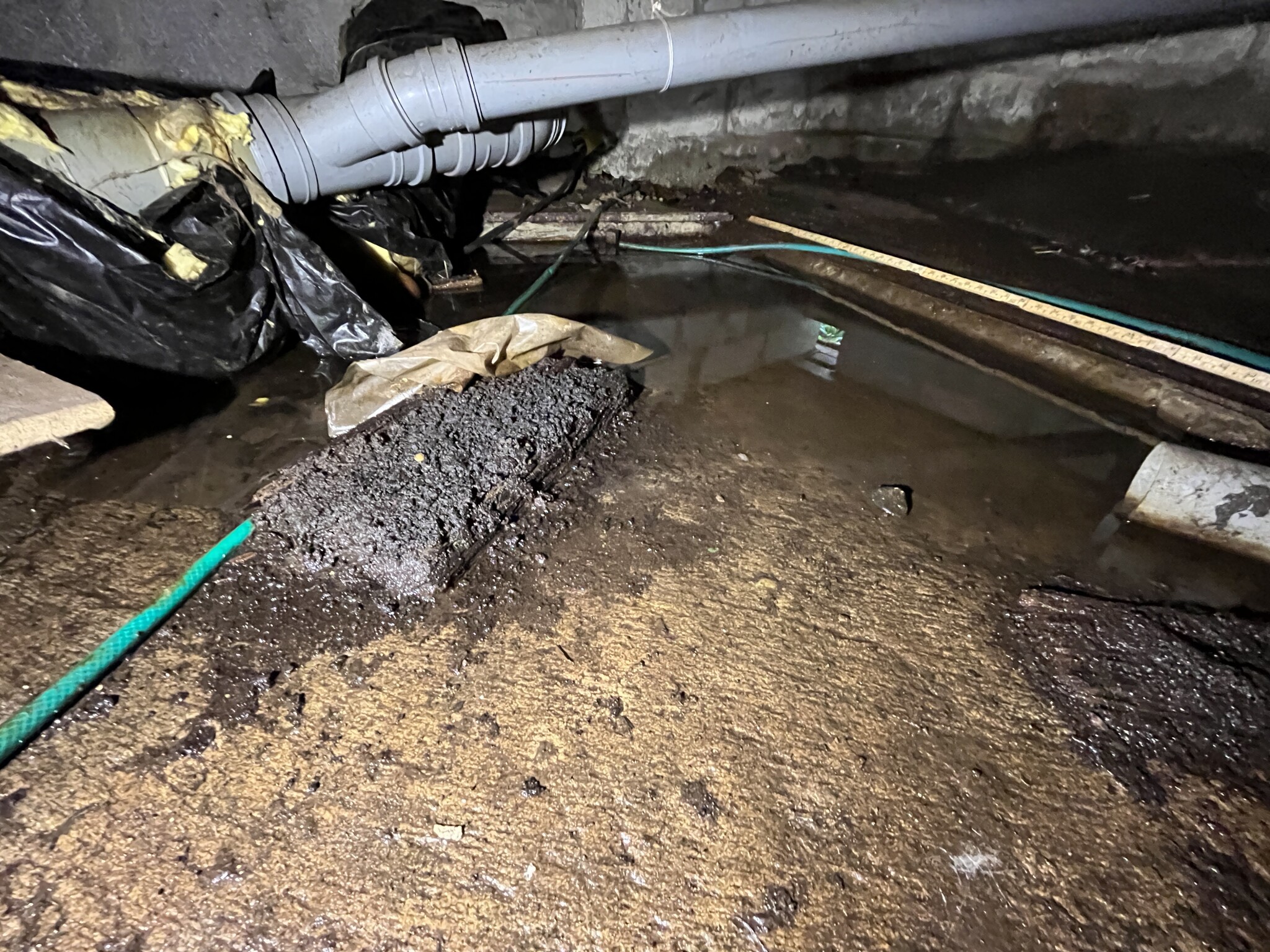

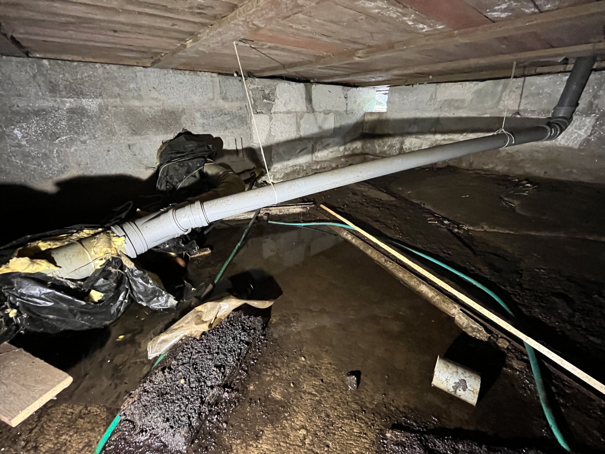

Det hela började med denna pölen under huset. Tidigare ägaren har försökt åtgärda men inte kommit hela vägen.
Teknikern på firman tyckte inte att det var så illa och att det kan fyllas med makadam.
Sen gjorde han mätningar i trät i hela grunden. Huset är byggt i två delar, en sommarstugedel från 1958, och en tillbyggnad 1990.
I nya delen har trät en fuktkvot 18-20
I gamla 22-29 med lite mikrobiell påväxt (mögel?)
De föreslår som sagt markisolering, sanering och avfuktare. Totalt 80 000:- för allt.
huset har ju stått i några decennier så det känns ju inte superbråttom. Men något måste ju göras tänker jag.

Ingen seriös firma skulle kräva svar på en dag när det inte är akut med åtgärd - jag skulle aldrig någonsin anlita någon som kräver svar så snabbt. Ger ett riktigt oseriöst intryck.
Så min rekommendation är inte anlita firman och söka någon firma som är seriös.

Och så kan man ju tänka på att just nu är ju värsta tiden på året när det gäller fukt, särskilt om du bor i ett område där det har regnat ovanligt mycket.
Men vanligen så är det väl husägaren som, om det behövs, själv lägger in plast och tätar krypgrunden samt då köper en avfuktare. Det är väl bra att lägga dit en fuktmätare och hålla koll på hur det ser ut under ett år.

Påminner om när vi upptäckte en mindre sjö i sommarstugan. Hade tydligen varit likadant sedan 60-talet, vatten letade sig in i krypgrunden men tog sig inte ut. Vi tömde grunden på vatten genom att borra ett hål i grundmuren
Det enda (vettiga) skälet till offerttiden är om de har en lucka inom kort tid som de vill fylla och har ett annat jobb på gång som också får plats i luckan. Fast då får de ge det alternativet och också en offert baserad på att jobbet utförs senare.
