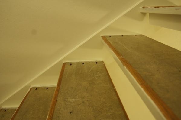

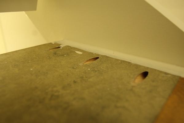

Bifogar även lite bilder för arkivering där man ser hur jag har valt att sätta skruvarna. Som synes kommer jag göra ett försök att låta mattan (som sitter som berget) sitta kvar på steget när jag monterar renoveringskiten. I och med att jag var lite osäker på hur hårt mattan satt överallt valde jag dock att sätta skruven så djupt så jag kunde ta bort mattan utan att riskera att skruvhuvudet stack upp så på bilden ser man att huvudet på skruven är ordenligt försänkt.
// Mats
