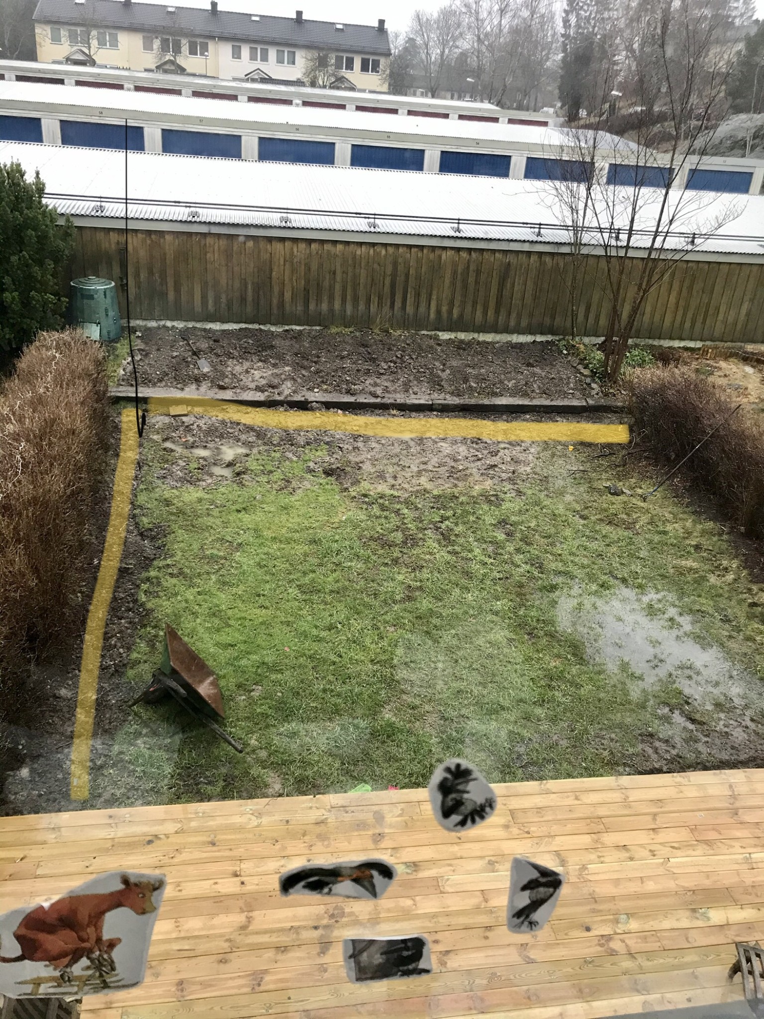

Vi har haft väldigt problem med gräsmattan till vårat radhus.
Den är lerig och vid regn bildas pölar på vår gräsmatta, men inte våra grannars gräsmattor.
Vi tog hit en firma som grvde upp och lade ner dräneringsrör. Ovanpå dräneringsrören ligger makadam och därefter markduk och jord.
Jag har bifogat en bild som visar i gult var rören går, de leder sedan bort vattnet via en dagvattenledning (fått ok från kommun).
Detta gjordes i oktober och nu i vår är tanken att vi ska preppa jorden för att lägga ut rullgräs. Vi ser dock även efter dräneringen att vattenpölar bildas vid regn som syns på bilden.
Vad behöver man göra med jorden som är väldigt kompakt lera innan vi lägger på rullgräset? Vi tänkte köra med jordfräs över hela gräsmattan och antar att vi behöver blanda i sand/grus eller liknande? Kommer ci behöva frakta bort och/eller köpa ny jord eller går det att använda den vi har?

Jag skulle inte köra bort den fina lerjord ni har. Kör med jordfräs och blanda ner rikligt med torv, grovkornig sand och ev grus som du nämner så kommer den luckras upp ordentligt. Skulle därefter lagt på ett tunnare lager matjord för att få en riktigt jämn och fin yta för rullgräset. I samband med detta vore även ett utmärkt tillfälle att säkerställa att marken lutar mot dränrören så ni blir av med problemet och inte bara förflyttar det någon annanstans.
Vanligen tar det några säsonger att få lera vettig att odla i. Det som behövs är stora mängder med mull, inte sand eller grus. Mullämnena granulerar leran så att den förblir lucker och släpper igenom vatten. I t ex trädgårdslandet så gräver man på hösten med mull och frosten gör att leran bryts sönder i lerkorn och blandas med mullen. Detta ger efter några år lermylla, en riktigt trevlig jord att odla i. Men denna behandling tar på tok för lång tid för dig.
Men med tanke på den mycket begränsade ytan skulle jag överväga en chockbehandling. Det behövs enorma mängder med mullämnen. Torv är billigast, barkmull är bättre med dyrare. Finns det någon kommunal anläggning i närheten som komposterar nedmalt trädgårdsris så är det lika bra som barkmull. Vräk på detta, gärna 20 cm eller så. Men vänta tills leran slutar kladda framåt maj. Sen ställs familjen (eller inhyrda 20-åringar...) med spade på rad och vänder kockorna rad efter rad och hugger upp dem i delar och landar med mullen. Jag rekommenderar å de starkaste en rak trädgårdspade för detta tunga jobb, det underlättar hanteringen av leran jämfört med vanliga spadar. Eventuellt kan hyrd jordfräs modell stor funka, men ofta är de för klena för styv lera och de sabbar ofta den granuleringen som leran redan har. Leran växer enormt i volym och kommer att sjunka de närmaste 2-3 åren. Försök trampa till den jämnt före läggning av gräset.
Ett annat alternativ är att gräva bort en spadtag lera och byta den mot anläggningsjord. Men detta är ett rätt stort projekt och blir därmed dyrt om proffs ska göra det. Transporten kan dra iväg. Men det ska man ha en golf-green är det nog ett krav.
