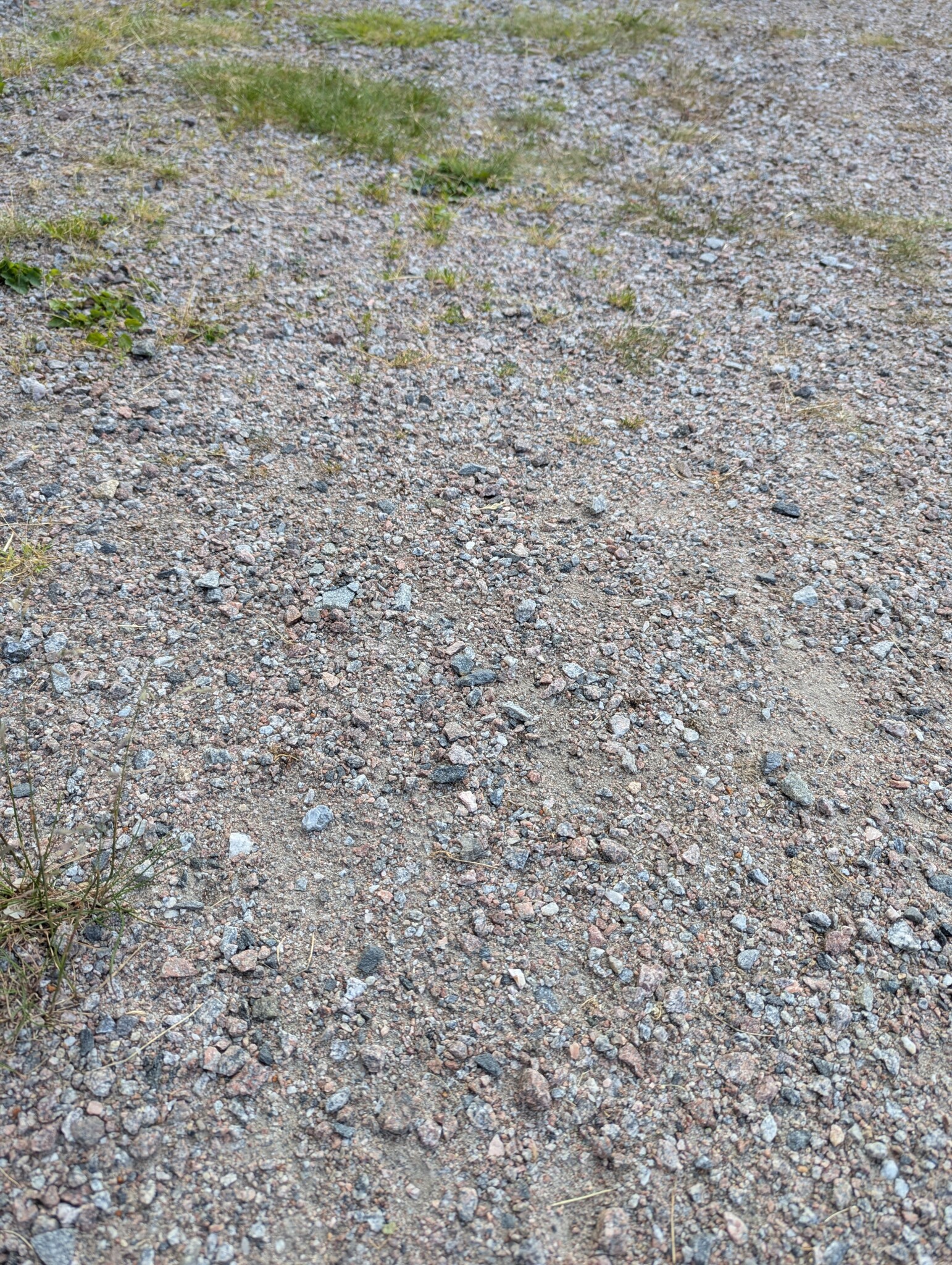

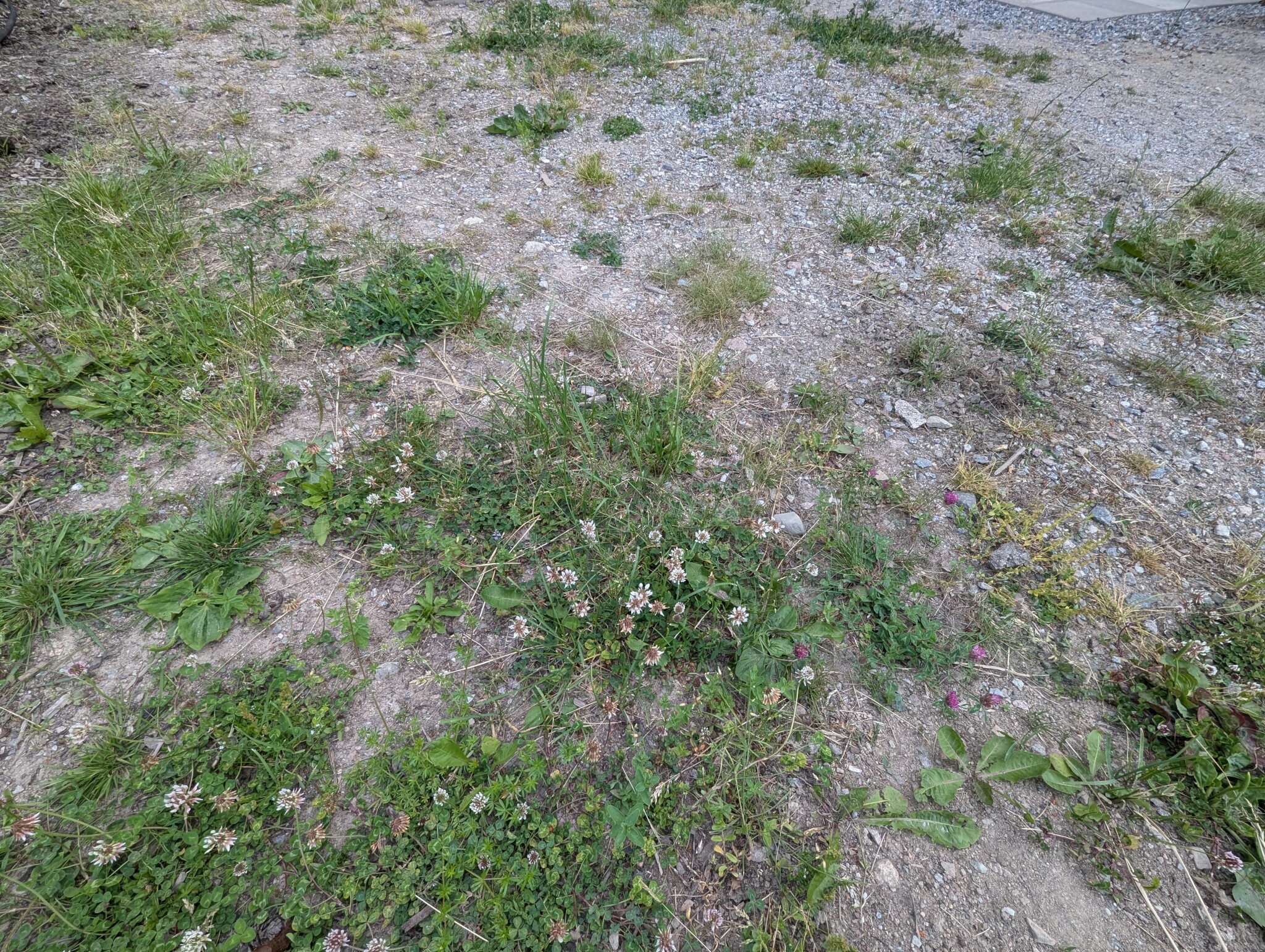

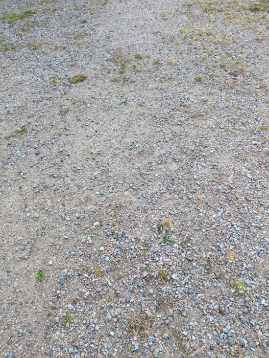

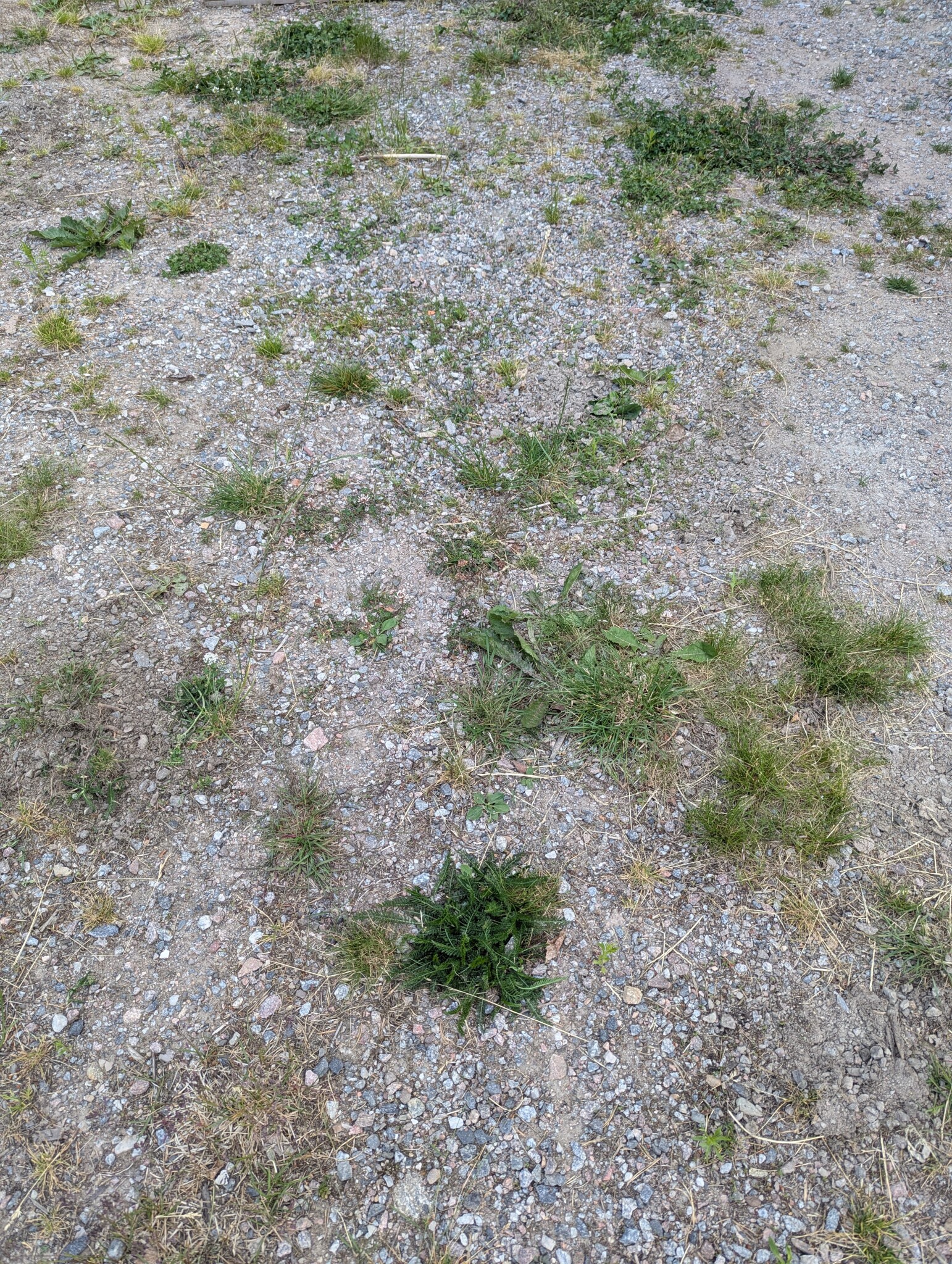

Funderar på tillvägagångssätt att göra tomten finare. I dagsläget är större delen av vår baksida och ena kortsida en grusplan med mest tuvor, ogräs och annat tråkigt att titta på.
Det finns tankar och idéer om att så gräsmatta och anlägga gångar men inget som är färdigtänkt egentligen.
För att bli av med det värsta topplagret, är det brukligt att man gräver ca 10 cm ner, lägger på t ex markduk och sedan återfyller med nytt underlag t ex gårdsgrus? Eller ska man göra på något annat sätt?
Inga fordon kommer åka här efteråt.
Tack!
Tack!

Det lindrigaste är väl att kratta jord över ytan nu och så gräsfrö i mitten av augusti, du kommer sannolikt få en tålig körbar "grönmatta" till nästa år.
Att gräva bort mtrl och påföra nytt grus är nog bra, men det växer igen på ett par år om du inte är flitigare än hitills med skyffel järnet.
Vad vill du? Ska du ha grus eller gräs?
Ska du ha gräs så bör du klämma dit iaf 20cm matjord ovanpå gruset, men det kanske inte den befintliga omkringliggande marken "klarar" Utan att det ser konstigt ut.
Då får du schakta av med grävare eller hjullastare. Sen är det bara på med jord och så in gräs till hösten.
Du ska inte ha duk under jorden om du ska så in gräsmatta, ogräs kommer endå både i grusgångar och gräsmattor oavsett duk eller inte duk.
Duken har man för att inte grus ska vandra ner i marken vid dåliga förhållanden.
Har du kvar grus efter shackt så blir det enkelt att anlägga gångar senare.
Ska du ha grus så får du döda ogräs och sen plocka det stora och sen fylla upp med valfritt grus och underhålla det, jag går och dödar/plockar växtlighet i vårat grus 10min åt gången ett tiotal gånger under sommaren.
