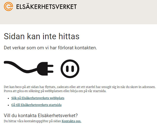

Råkade passera denna gamla tråd och klickade på en (felfri) länk till elsäkerhetsverket:
http://www.elsakerhetsverket.se/sv/...kyddsutjamning-vid-fjarrvarme-installationer/
Verkligen fint med en myndighet som inte går att referera till...
Om man istället hade kopierat texten, kan man lita på att elsäkerhetsverket fortfarande står för den 7 år senare?

Uhh, jag borde ju ha fattat att det inte stod något av värde där...
Det är elinstallationsreglerna som gäller, dvs. SS4364000 med stöd av ELSÄK-FS 2008:1. I ditt fal verkar då, med det du beskrivit endast inkommande fjärrvärme behöva skyddsutjämnas och då med en gröngul RQ6. Notera att skyddsutjämning normalt utförs för att inte föra in främmande jordpotential vid fel utanför din anläggning.
