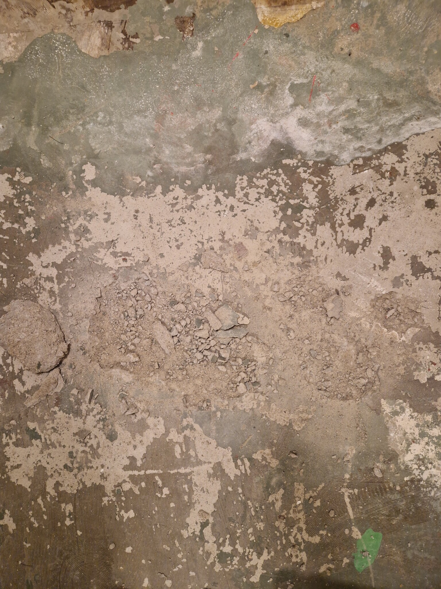

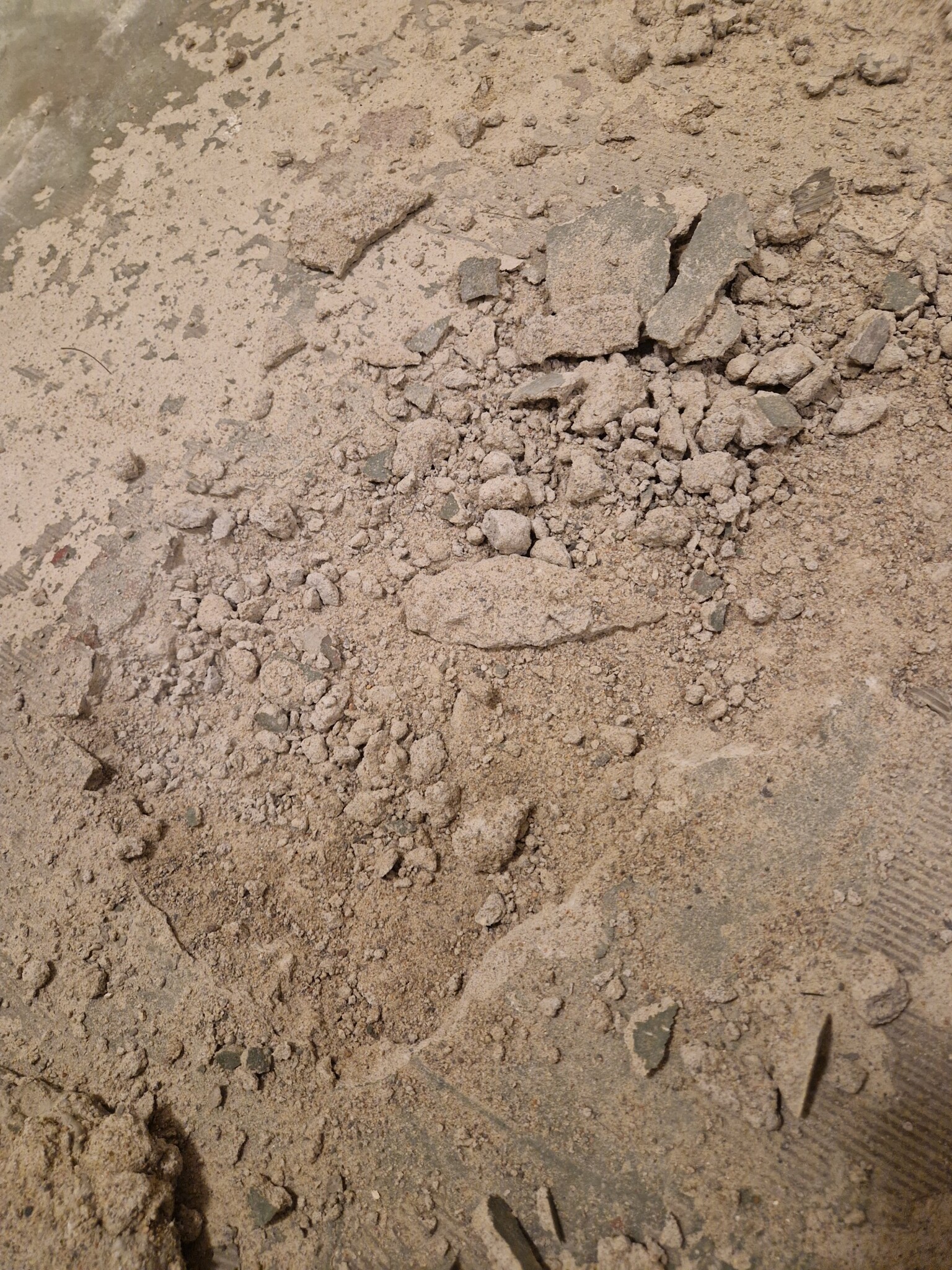

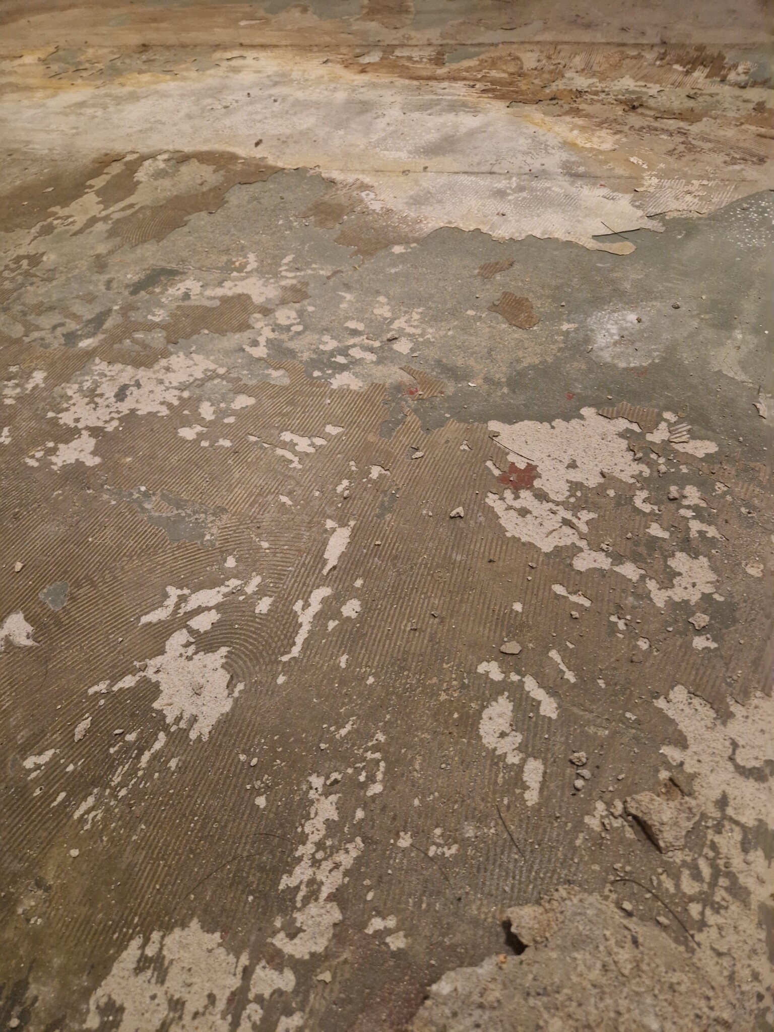

Jag har precis rivit bort en plastmatta i ett av rummen i källaren. Huset är byggt -76 och mattan har mest troligt legat där sen dess.
När jag kom till mitten av rummet så släppte det lite större bitar betong (ca 20x20mm) Var väldigt lätt att slå bort större bitar betong efter det, just i mitten av rummet. I resten av rummet är betongen hård.
Så min fråga är hur detta kan komma sig? Någon som har en bra teori?
Kan man flyspackla groparna som blivit eller måste man bila bort all "lössittande" betong och lägga ny betong?
Har inga problem med fukt i källaren vad jag vet. Har haft mätning av relativ luftfuktighet i alla rum på olika positioner under de 3 senaste åren. Ingen synlig fukt och "luktar ej källare".
Tacksam för alla tips och kommentarer.
Mvh F

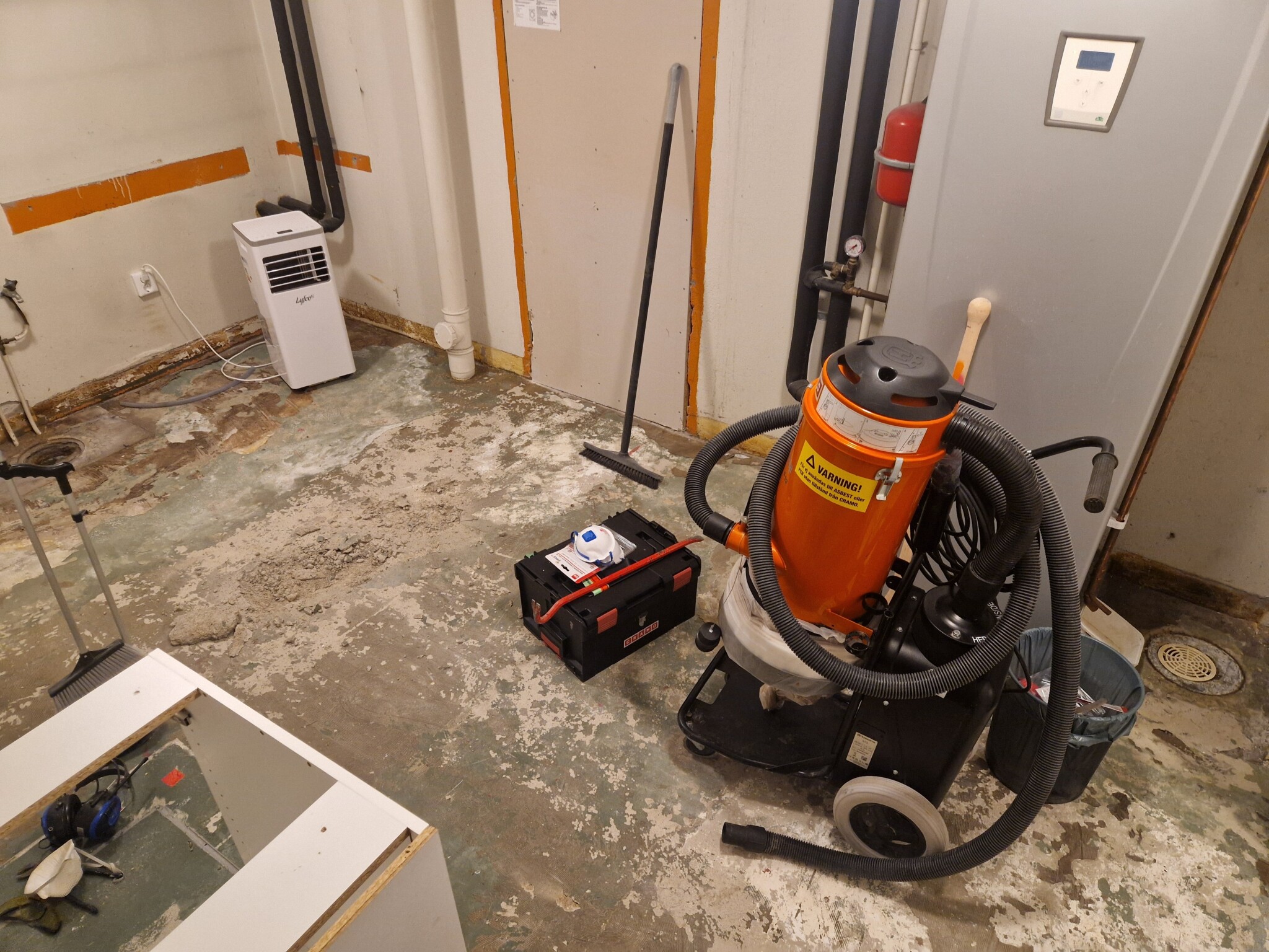

Jag gissar på en gammal golvbrunn med tillhörande fall som gjutits igen i efterhand.
Finns 2st gjutjärnsbrunnar i rummet. Tänker du att det ska vara en brunn i ett annat rum som gjutits åt?

Är nog bara tafflig gjutning. Hade ett liknande parti i mitt källargolv och jag gick över det med en bred bilmejsel för att få fram en skrovlig yta med "frisk" betong (som fanns därunder).
Sen är det bara att spackla direkt över, om det är spackla du skall göra. Om det inte är jättedjupt så klart.
