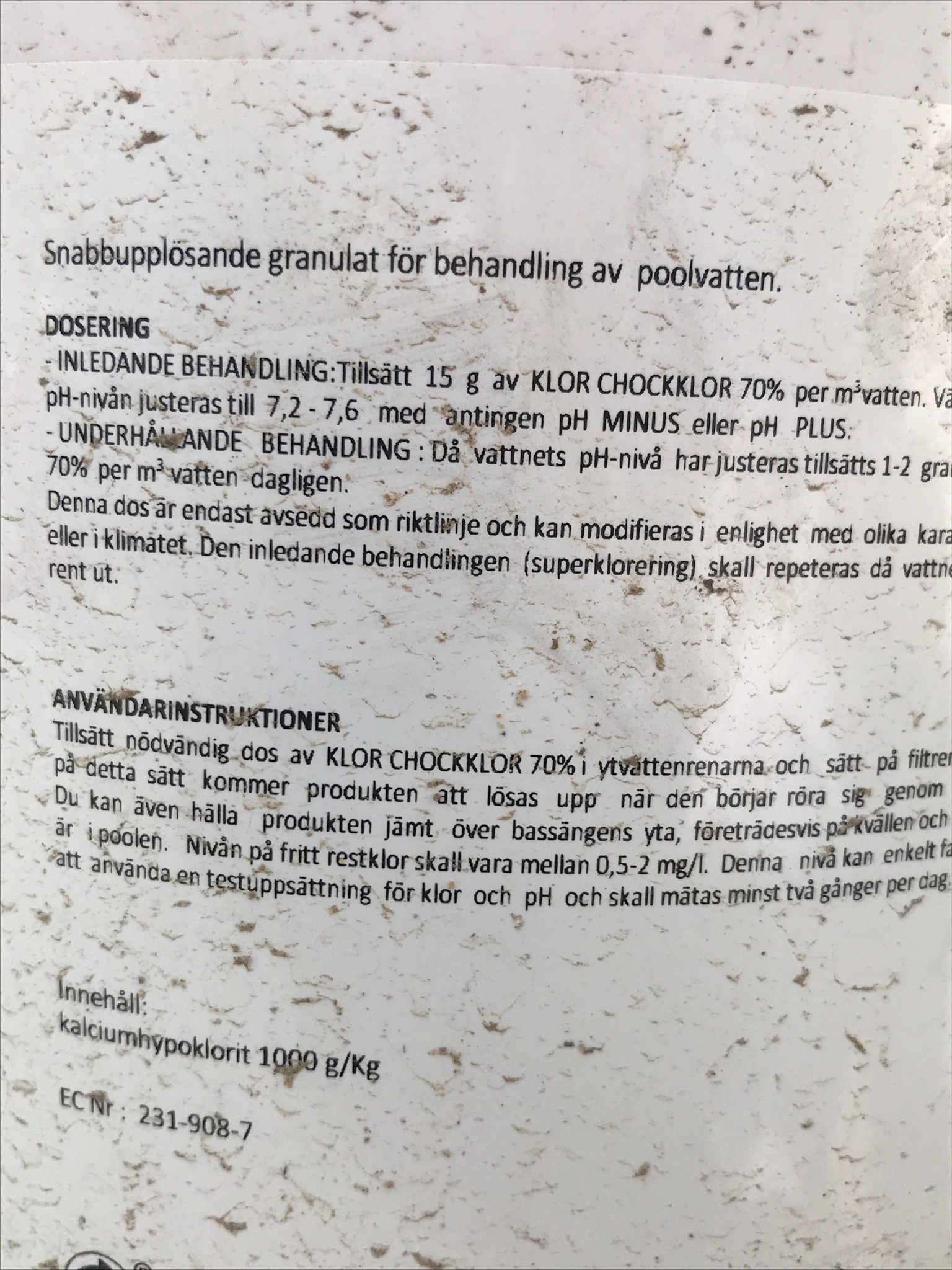

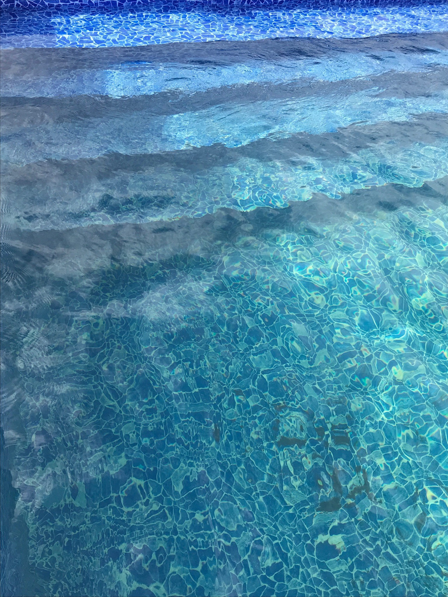

Poolen blev just färdigbyggd och uppfylld sista kvarvarande biten. Då vattnet stått ett par veckor rekommenderades att vi började med chockklorering. Så gjordes igår kväll och vi hällde även i pH-minus så att vi nu har en på klorhalt 1,5 och pH 7,2.
Så långt känns ju allt riktigt. Det enda är att poolvattnet imorse hade blivit grönaktigt, även om det fortfarande är helt klart (inte grumligt alltså). Vi tror ju inte att det är alger eftersom det inte fanns innan och inte borde uppstå pga kloreringen.
Däremot hade vi första dygnet vi fyllde nån slags vattenläcka i områådet som gjorde vattnet brunaktigt (men ofarligt) och som gav fällningar. Misstänker att det är dessa som orsakar den grönaktiga färgen.
Vad ska vi göra för att få till en klar nyans igen och kan vi låta barnen bada? Nivåerna på kem är ju bra, bara färgen som ser rätt sunkig ut.

Kloret vi använt är det vi fick med av tillverkaren av poolen (en Sverigepoolen Magnelis), fabrikatet heter CTX Professionals.

Här är en bild på hur poolvattnet ser ut. Linern är rätt klarblå som ner ser högst upp, så det är iaf intrycket att vattnet är grönaktigt när man kollar den djupa delen. Lägger även upp en bild på innehållsförteckningen till kloret vi använt.
Poolen är alltså en Sverigepoolen Magnelis, 4x8 m, djup 1,40 m. Kopplad till bergvärmen. Vad innebär automatiskt utbyte av vattnet? Finns ju filternaläggning, pump och är väl vad jag skulle gissa en standardlösning när det kommer till reningen. Vår första pool och inte vi som installerat så lite noviser fortfarande.

Inget cyanusyra i det kloret. Kan det kanske vara filtret som är smutsigt eller så? I annat fall så låt det vara några dagar för att se hur det utvecklar sig. Det finns klumpmedel som binder smuts så att det lägger sig på botten och kan dammsugas upp.

Även om det hade varit cyanursyra i det kloret (vilket det typiskt inte är i "chockklor") så får man inte cya nivåer på en klorering så att man får blockering.

Så här brukar det se ut när man tappar nytt kranvatten i poolen. Har pratat med StockhomVatten om det och det handlar om låga halter av humus som skapar grönskiftet.
Det brukar räcka med att chocka en gång så är det borta på ett dygn eller så, men försvinner det inte så kör en gång till (kanske lite i underkant på föreslagen dosering, 15g x er volym låter rätt mycket, tror inte det behövs).
Det är inte något problem att bada i detta, men avstå när du har chockat igen (tills nivåerna går ner under 3 iaf).
