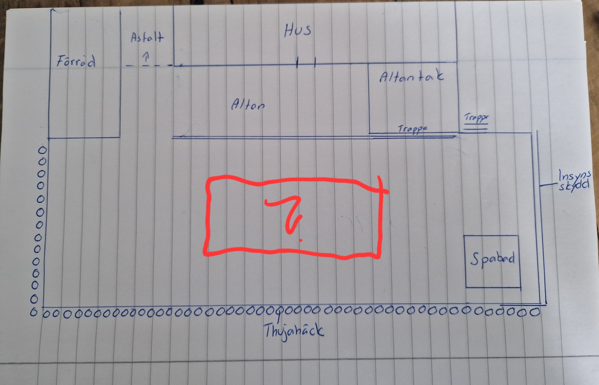

Ska gräva pool med pooltak och bygga ny altan.
Har ni åsikter och tankar att bidra med?
32 meter lång altan
8 meter bred altan, sett från trappan ner till pooldäcket.
Poolens placering.
Granne åt väster.
- blir poolen för central blir det ett "glapp" på några meter mellan grannens staket och pooltaket. Blir ny altan som då inte nyttjas. Dyra kvadrat. Eller vad kan den ytan vara bra för?
- Blir den för maximerad åt väster skapar det ett låångt trädäck åt öster.
- lägga mig mellan centralt och väster så poolen känns bra placerad och så lite altan som möjligt som blir döyta.
Altanens indelning.
- som det är nu har vi ett trappsteg ner, säg 20 cm och så kommer poolen efter en meter. Tankar? Skulle ni ha två steg för att få poolen så marknära som möjligt?
Spar då 1 års växande av thujor som insynsskydd.
- Ett trappsteg upp till öster, soldäck utanför husliv där spabadet står?
- helt plant men dela upp med lite friser?
Belysning.
Belysning i altan varje 2 meter. Belysning trappan ner till pooldäcket. Väggarmatur vid insynsskydd till spabad.
- tankar kring det, förslag?
Kul om ni ville bidra med lite smarta idéer och tankar.
  • Skiss över trädgårdsplanering med hus, förråd, altan, spabad och thuja häck. Frågetecken markerar osäker poolplacering.
