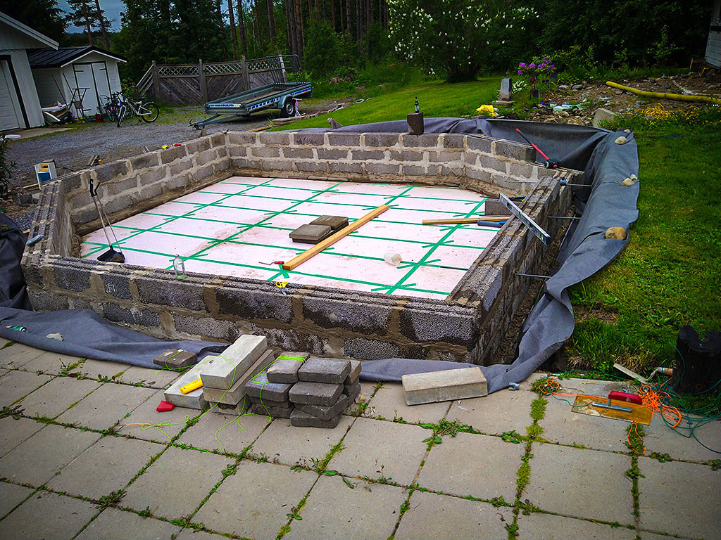

Efter många vändor var det slut på pooler från de listade, så slutade nu med en JF-storpool rund 4.5m. Grop och mur börjar komma på plats och har fått poolen. Pumpen skulle komma senare, men har nu blivit ännu mer försenad och kommer behöva köpa denna från något annat ställe.
det är då en sån här:
https://www.jf-fritid.se/rening/pum...UZJyyCluzlyk5WKGVLeYzHi-lLk29s8-7lL9lSQ1YjpUk
Har läst mig till på forum att den kör 15000 liter/h men kan det stämma? dom skriver ju inte ut någon info själva. Men behöver en pump som klarar min pool på 20m3. Något tips på vad jag bör kolla på?
Ska även ha poolvärmepump, och har kollat på denna:
https://rubinpool.se/produkt/varmepump-atec90m-sirocco-inverter/
Vet inte riktigt hur det fungerar med poolvärmepump + poolpump, dom måste ju fungera ihop på något sätt.
Men tips på främst poolpump uppskattas!

Jag kör med Hayward, inne på 7 säsongen. Den går dygnet runt från maj-september. Poolpumpen ska gå hela tiden annars sjunker löv och annat till botten om den är avstängd. Värmepumpen kopplas med bypass då den ska ha betydligt mindre flöde än vad poolpumpen som är anpassad för din pool ger. Och dom flesta värmepumpar har flödesvakter som är till för att stanna värmepumpen om vattenflödet uteblir, inget som man använder som en start/stopp om man nu kör poolpumpen på tidur.
Poolvärmepumpen går på flöde. Ginns inget går inte heller värmepumpen. Dessutom, ska du skita i klor och köra med aktivt syre istället. Du får ett klart och härligt poolvatten utan klorlukt och blekta badkläder m.m. Dessutom snällare mott poolinern och övriga komponenter. Om du vill så kan du kontakta mig via foromet så får du lite tips. Jag kör klorfritt i en 45 kbm pool och har kanonvatten.P pooltok skrev:[bild]

Enligt Folkpool, som sålt pooler sedan 60-talet, ska inte flödesvakten jämnställas med en strömbrytare för värmepumpen. Den sitter där för att skydda värmepumpen vid uteblivet flöde, där av sätter värmepumpen en felkod när cirkulationen upphör. Vill man stoppa värmepumpen samtidigt som poolpumpen kopplar man enkelt denna till motorbrytaren i centralen. Men för all del, det finns folk som styr sina saker genom att flippa på JFB’n så...

Tack för svar, så en sån här borde då fungera?M Markarbetaren skrev:Jag kör med Hayward, inne på 7 säsongen. Den går dygnet runt från maj-september. Poolpumpen ska gå hela tiden annars sjunker löv och annat till botten om den är avstängd. Värmepumpen kopplas med bypass då den ska ha betydligt mindre flöde än vad poolpumpen som är anpassad för din pool ger. Och dom flesta värmepumpar har flödesvakter som är till för att stanna värmepumpen om vattenflödet uteblir, inget som man använder som en start/stopp om man nu kör poolpumpen på tidur.
https://www.poolxpress.se/poolpumpar/hayward-poolpumpar/hayward-starpump-075-hk
Har läst här på forumet att den bör klara 4 gånger pool-volymen per dygn (vet inte om det stämmer) men den här har ju 13m3/h så borde då räcka och bli över isf.
Värmepumpen jag länkade ovan verkar klara 4m3/h, men då menar du att man med en bypass kan ställa in så att det blir det flödet som gäller för just den? Får kontakta dom och kolla om flödesvakt, men du kör poolpumpen även när du har poolskydd på?

Poolvattnet ska mycket riktigt passera filtret 4ggr per dygn. Min Hayward snurrar dygnet runt, alltid täckt pool när den inte används. Min pool är isolerad med 10cm cellplast runt om, alla slangar har tubolit (rörisolering). Om jag stänger av värmen tappar jag 2-3gr under en natt, beroende på utetemperatur. Om jag sedan startar värmen på morgonen så tar det hela dagen innan jag hämtat upp dessa tappade 2-3gr igen, och oftast vill jag bada på förmiddagen/mitt på dagen och då ska det ju vara rätt temperatur. Så värmen och poolpumpen är alltid igång.
Det finns egentligen bara en anledning att sänka driftstiden på poolpumpen, att spara ström, annars är det bara fördelar att låta den snurra dygnet runt. Men tänker man kronor och ören ska man nog skaffa sig andra nöjen än att hålla knappt 30m3 vatten tempererat till 32gr 5 månader om året i detta landet
Räknade för skojs skull och min Hayward har driftat 32 månader, eller 23,500 timmar, pumpat 325,000 m3 liter (nästan en supertanker), så kvaliteten på dessa pumpar är outstanding, rekomenderas! Jag kör även sandfilter från Hayward.
Bypass måste du ha för att poolpumpen ger ett flöde som är tillräckligt för att omsätta vattnet 4ggr/dygn som sagt. Men denna mängd är för stor för en värmepump där effekten är anpassad till volymen på poolen. Man får ett tryckfall över värmepumpen som gör att poolpumpen får för högt motstånd mao.
