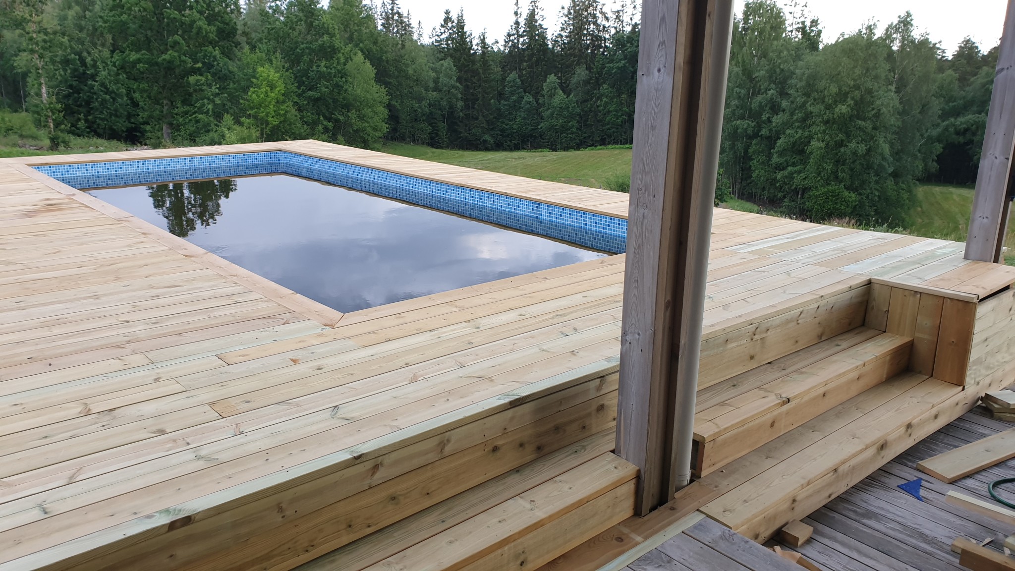

Det fick bli lite specialanpassning om befintlig trall, men det var inga större problem. Det som återstår är att sätta dit en elcentral till pump och värmepump. Dom måste som sagt gå på två olika faser, annars blir det inte bra. Jag måste dock stänga av värmepumpen när jag startar bastun, men det är ju inget större problem.
  • Nybyggd trall runt en pool med spegelblank yta och reflexioner av skogen i bakgrunden.
guggen
tommib tommib skrev:
Väldigt snyggt, men var är staketet eller poolbetäckningen? Du måste (tyvärr) ha det för att skydda mot olyckor (reglerna finns i BBR).
Det kommer ett pooltäcke med tiden. Givetvis har jag inget intresse av att få en kossa i poolen, men om dom är på rymmen så är det inte mycket som stoppar!

Fint! Och imponerande övning i hushållning! Hur slät blev linern sen? Morsan byggde en pool när jag var liten och den linern blev aldrig helt slät, så sedan dess har jag fått visst ångestpåslag varje gång jag tänker på en linerpool. Hur gör man liksom för att få det slätt, jag misstänker att det är svårt att få till stommen till poolen med en måttnoggrannhet ned på millimetern?

Botten har ett par mindre veck. Det kräver nog ganska mycket tålamod för att få det bra. Väggarna däremot är helt släta. linens mått är ju aningen mindre än vad det står för att den skall töja ut sig och bli slimmad mot väggarna! Det löste sig faktiskt av sig själv mer eller mindre. Det som är extremt viktigt att tänka på som jag nästan missade är att man inte kan göra hål i linern för inlopp och utlopp förrän vattnet är nästan uppe. det vore ju extremt surt om den flyttar sig under påfyllning så att det inte stämmer sedan.

Sedan är det ju viktigt att få den i våg förståss. speciellt när man har en liner med mönster av tydliga linjer. Det skulle ju synas direkt om den inte är rak mot vattenytan. Jag la all energi på ramen och att få överdelen rätt. Hur botten ser ut är ju inte så supernoga eftersom linern sträcker ut sig. Jag badade under påfyllningen och sträckte ut under tiden. Försökte i möjligaste mån stå på cellplast bitar, men benen domnade bort till sist. Det är ju bara 6 grader i brunnen ungefär. Jag tror inte att jag hade fått väggarna utan veck om jag inte smekt ut dom under tiden.
När det är några decimeter i poolen så känns det som att det löste sig själv under påfyllningen, som för övrigt tog två dagar..

även om det iofs inte är några problem att bygga stome med god precision så behövs ingen millimeterprecision. Linern töjer sig flera centimeter och tillverkas altid med ett visst undermått för att underlätta sträckningen.
processen för att sätta linern är rätt enkel.
1. häng upp i linerlist, med hörnen på rätt ställe
2. Centrera botten på linern, dvs se till att bottenhörnen är på rätt ställe.
3. Fyll på ett par centimeter vatten.
4. Medan du fyller, gå långs med mitten på linern och tryck ut mot långsidorna med en borste på skaft så att linern sträcks. Gör man rätt här är linern klar på 15-30min.
5. Fortsätt fylla.
BlackBay och 3 till
ja, har du fått botten perfekt och på rätt ställe så löser sig väggarna av sig självt. Det är dock viktigt att man centrerar linern när man hänger den, utan stretch. Drar man ut den när man hönger den kan man få problem eftersom linern på en långsida lätt kan bli en decimeter längre eller mer => häng upp Och centrera utan att stretcha Så fixar väggarna sig själva.
