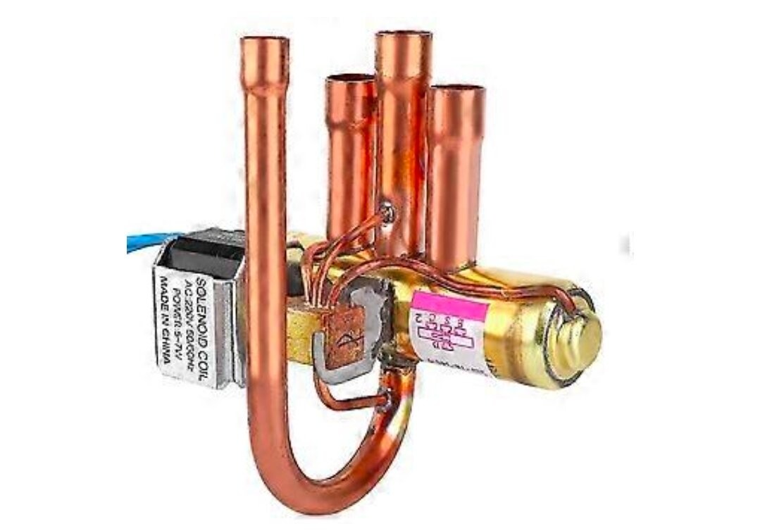

Som kyltekniker skulle jag gjort följande: Ställa mig vid utomhusdelen. Bryta strömmen helt en kort stund (1min), slå på den igen. Hör du "klickanden" från utomhusdelen? Maskinen borde göra en serie med självtester vid uppstart. Startar maskinen nu i kyla? Om inte ---》
Troligen är den då kvar i värmeläget, om ni tidigare använt den värmepump. Prova då, som Sune i Blekinge skriver, att byta driftläge (mode). Men då kanske först avfuktning, (driftläget avfuktning brukar kunna se ut droppar/droppe eller ordet DRY i fjärrkontrollens display). Startar maskinen nu? Om inte ---》
Plocka bort taket på utomhusdelen. Kommer du åt att se 4-vägsventilen? (Se bifogad bild på en 4-vägsventil).
Be någon växla till värme på inomhusdelen. Vänta så maskinen får starta. Be dem nu växla till kyla eller avfuktning. Håll ett finger på magnetventilen på 4-vägsventilen och lyssna. Känner eller hör du att den klickar till? Bra, då fungerar den. Om inte ---》
Se om du kan få tag på en testspole, det är en permanentmagnet. Lossa magnetventilen på 4-vägsventilen. Du kommer nog få "bryta" lite för att få på din testspole på röret som den satt på, men prova. Klickar det till när du för på testspolen? Gör det ett par gånger. Klickar det så vet du att den inte fastnat. Inget klick = sitter fast ---》
Försök att slå till på 4-vägsventilen, och då främst på sidan av den större "mässings-kroppen". Fungerar det nu när du för på testspolen? Om inte ---》4-vägsventilen är trasig på riktigt.
