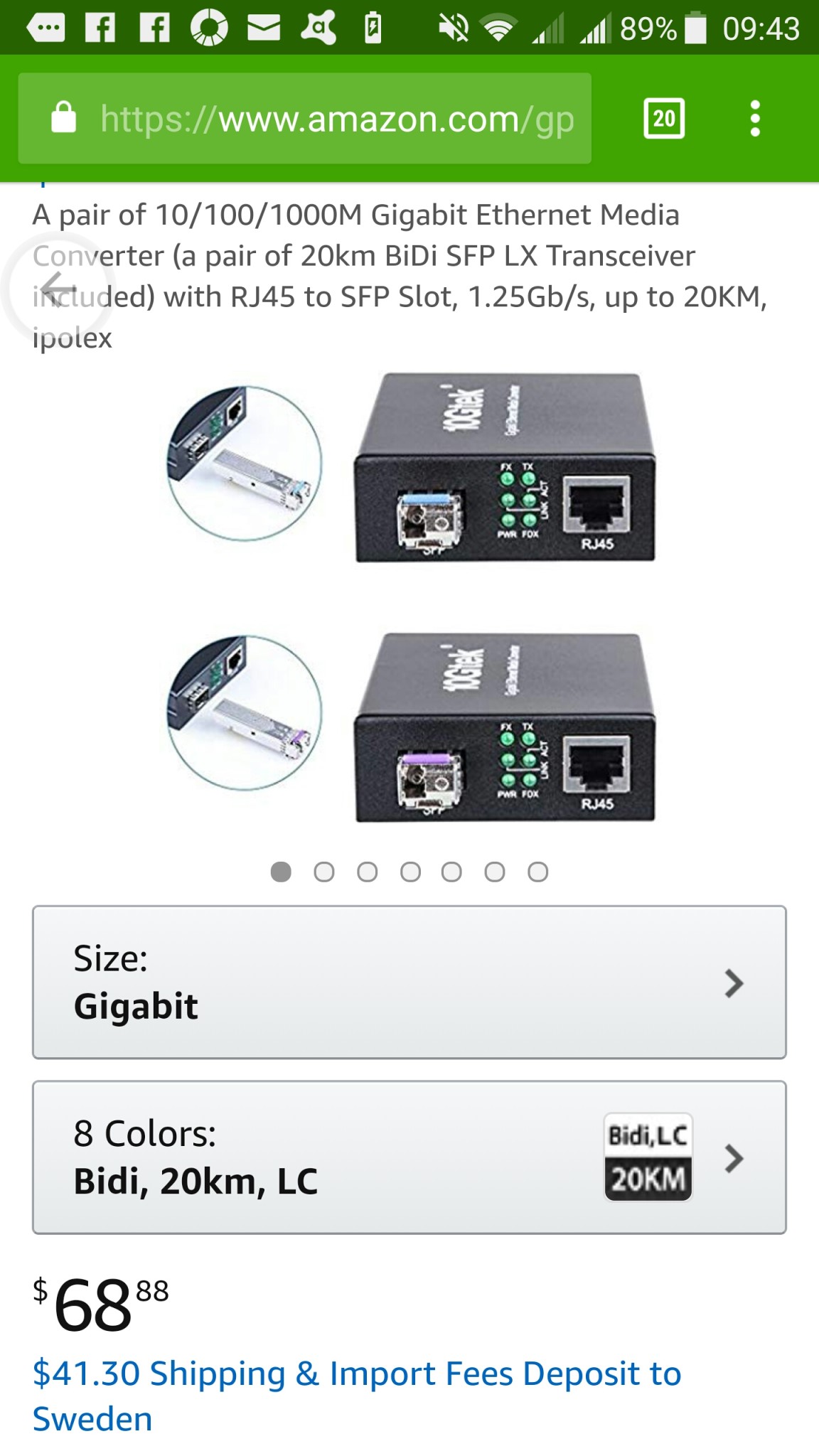

Produktbild på en Gigabit Ethernet Media Converter med RJ45 till SFP Slot och BiDi-transceiver.
blackarrow blackarrow skrev:
Såg en LC patchfiber som klarade 10mm böjningsradie. POF klarar 25mm (2x2.2mm). Kan man köpa förkontakterad LC fiber i godtycklig längd?
Ja på tex fs.com kan man köpa färdigkontakterad fiber i valfri längd.
Hur tålig är en 2mm fiber mot mekanisk åverkan vid förläggning?
Inte extremt men den är inte extremt känslig heller så lägger man den i rör och tänker på hur ma lägger den ska det inte vara några större problem.
Eller vad finns det för fiber som inte kräver "skyddsslang"?
Ja det finns det, ex https://www.fs.com/de/en/products/70220.html men jag skulle nog inte vilja gräva ner den utan rör men framförallt för att det blir så jobbigt att dra ny om den skulle gå sönder.

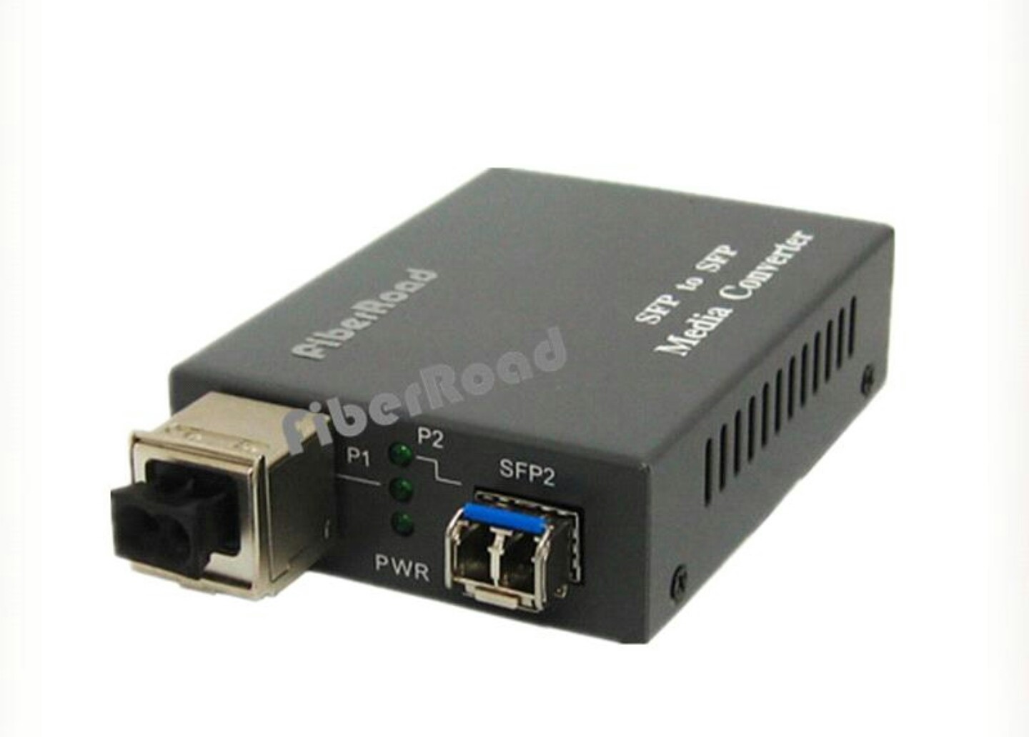

SFP till SFP Media Converter tycker jag är en intressant pryl. Den på bilden har en SFP POF och med riktig fiber.
Men en sådan kan man ju dra sin egen fiber hur man vill i huset. :cool: Och flytta tjänstefördelaren till mediaskåpet. :D
  • SFP till SFP mediaomvandlare med SFP POF och riktig fiberport för husinstallationer.
Ville bara förtydliga att jag menade att man skulle kunna använda den till att gå vidare med vilken typ av fiber man vill tex LC-förkontrakterad fiber som Mats beskrivit.
Skulle man vilja flytta på sitt mediaskåp, renovera, eller rent av såga sönder:surprised: sin fiber inne i någon vägg så kan man fixa fibern själv. :cool:
Eller så går man vidare med Cat5/6 och stoppar i en SFP 1000BaseTX/RJ45 modul i cpe'n (tex Inteno-boxen)..
Överlämningspunkten blir kvar där nätägarens fiber slutar. (Ungefär som första telejacket som man var tvungen att ha, men man var inte tvungen att ha telefonen där).
Skulle supporten bli omedgörliga eller förvirrade så får man väl flytta tillbaka cpe'n/tjänstefördelaren.
Det skulle vara kul att se supportpersonalens ansiktsuttryck när de ser att det sitter en SFP 1000BaseTX/RJ45 modul i Intenoswitchen. :rofl:

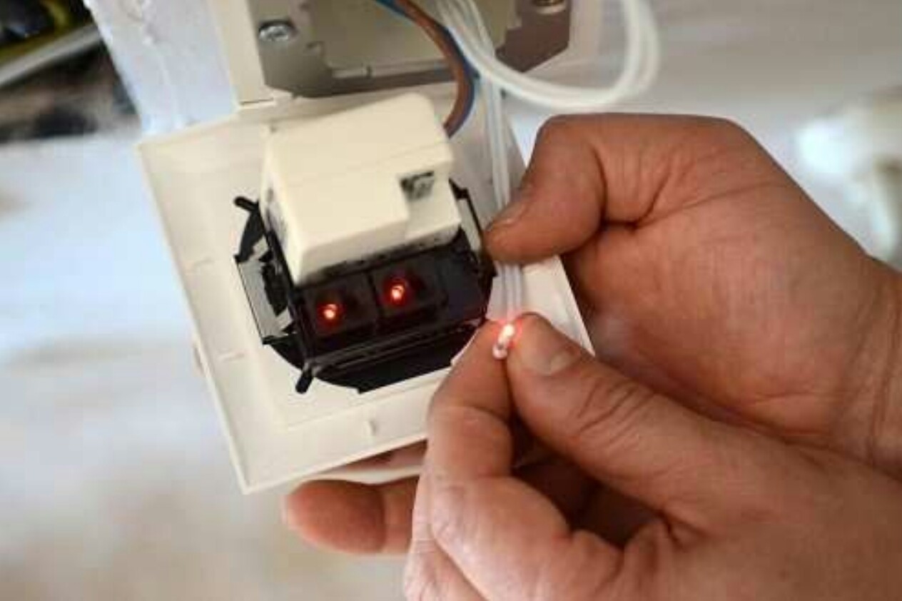

Och så uttaget jag saknade, med dubbla POF anslutningar.
En hand installerar ett dubbeluttag för POF (plastic optical fiber) med synliga röda ljus från anslutningarna.
KDPOF's chip stödjer både punkt-till-punkt och seriekoppling av nätverksuttag.
