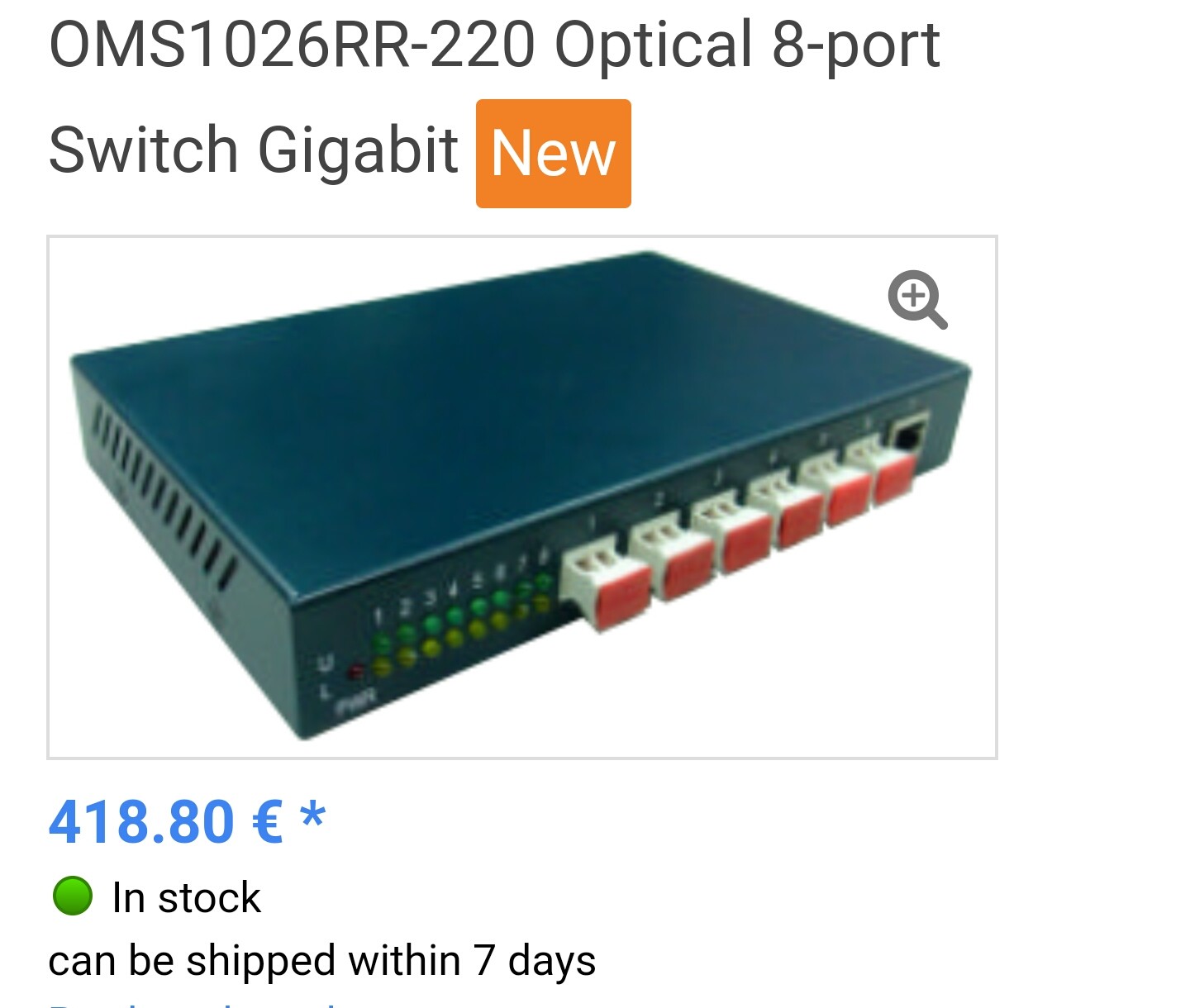

Jag tänkte dessa prylar skulle vara intressanta om man inte nöjer sig med Wi-Fi och man vill göra en dold installation. Och så är det ju lite häftig med fiber också. Om man ser behov av mer än 1GbE så finns det självklart bättre lösningar.
Det är ett alternativ till Wi-Fi för hus som saknar CatX kablar i väggarna och som inte behöver totalrenoveras, tapeseras eller att man helt enkelt är nöjd.
Ett annat alternativ är ethernet över elnätet men det är en klumpig lösning.
En intressant aspekt är att behovet av portar i POF switchen minskar något om man använder uttagen med dubbla RJ45.
Man kanske bara vill gå mellan två rum, två våningsplan eller från ena änden till andra änden av huset.
Det kan vara trångt både i rör och dosor så det är inte säkert att man kommer fram med fibern var dom helst.
Lätt installation i VP-rör blir det inte, snarare trasigt och ganska tidsödande att hitta lämpliga uttag där man kan montera en senildosa och ta ut en fiberanslutning.
Jag saknar multidrop, dvs uttag med 2xRJ45 + 2 POF anslutningar baktill, så man kan gå vidare.
