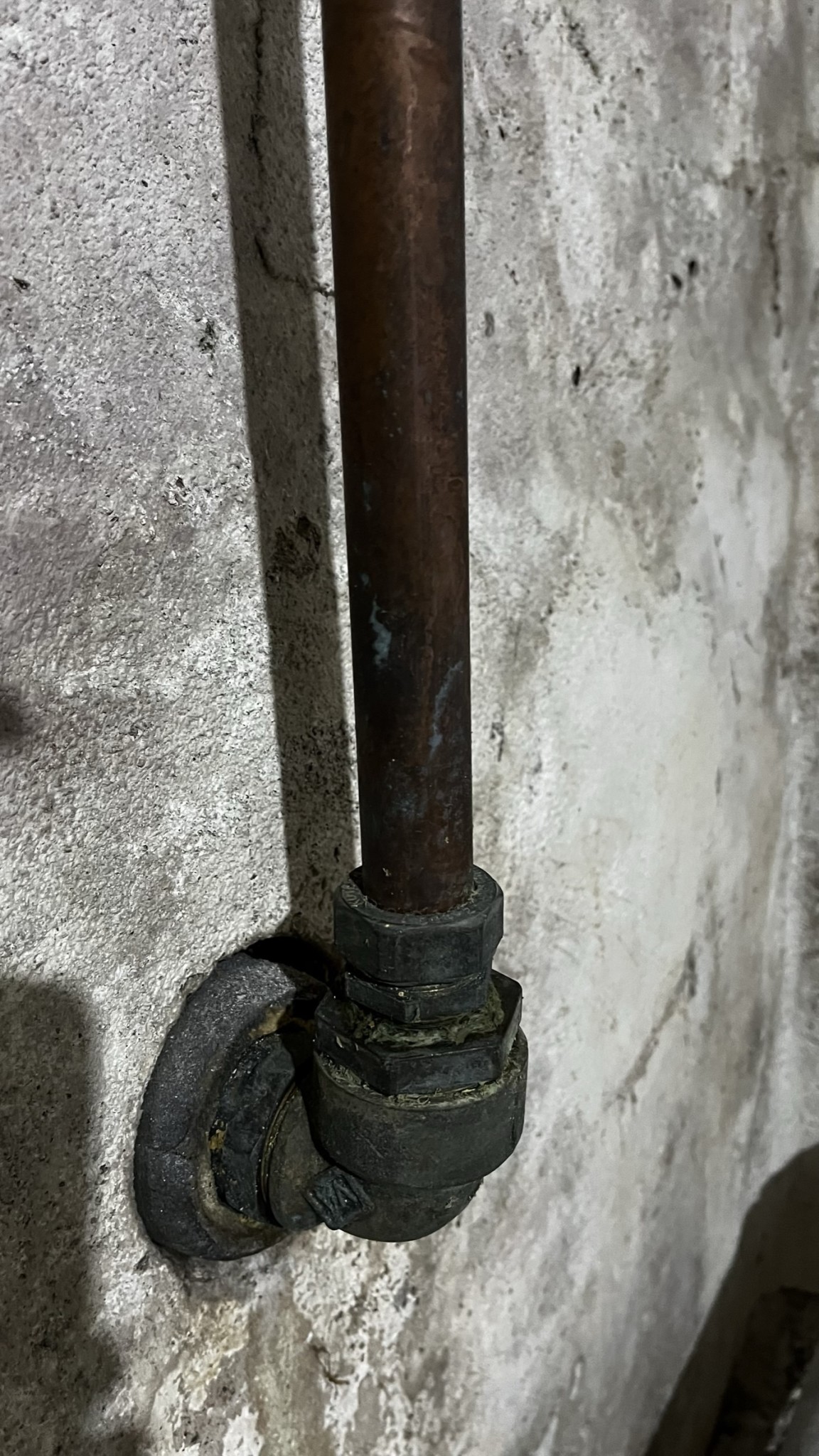

Tänkte plugga detta rör, vill bara vara helt säker på att jag tar rätt plugg. Det borde vara denna https://www.rinkabyror.se/artikel/va-propp-28/ ?
Är det bäst att använda propp eller skall man ha huv, Spelar det någon roll?
Röret är 28mm.
28mm rör anslutet till en vägg med koppling, behöver pluggas.

Nej, vinkelkopplingen verkar visserligen vara Vatette, men mot röret har du nog en Kuterlite-klämringskoppling, och däremellan någon övergångsnippel. Klämringskopplingen är nog inget att spara på här, så en propp med utvändig gänga kan funka.

OK tack, ja det är nog bäst att ta bort klämringskopplingen och övergången.
Någon som har en aning om vad det skall vara för propp? Kan tyvärr inte mäta eftersom detta är i stugan.
Kanske någon vet i alla fall.
