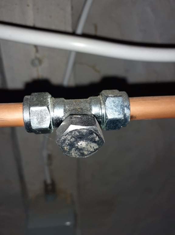

Behöver plugga igen detta rör, vad behöver jag införskaffa för att det ska lyckas? :D
Kopparrör med en kopplingsdel som användaren vill plugga igen.

Va-propp i rätt storlek. Såga bort röret som ska bort, ta ur gängan och sätt i proppen med koniska sidan inåt. Så lärde krilleman mig för några år sedan.

@Hammarfall Går det stänga av varmvattnet på varmvattenberedaren?
eller är det bara å stänga av inkommande kallvatten och spola i kranarna tills det är tömt?
Stängde av kallvattnet och delade på ett rör men det forsade ju ut varmvatten så fick skruva ihop det igen....

Jag stängde av inkommande vatten och tömde lät kranen rinna.

Ok, då provar jag detta imorgon, men varmvattenberedaren kan inte ta skada då? Om den töms på vatten men fortfarande är igång?
Edit: Borde väl räcka att jag dra ut sladden till VVB och sen stänga inkommande och därefter tömma
Bryt strömmen till beredaren.

Precis, bryt strömmen.

Det gick hur bra som helst, men satte med en tillfällig ballofix och det har hållit tätt men ska snart dra igång med köket och då ska det in nya rör mm så detta blir en bra lösning :)
Tack för hjälpen :)
