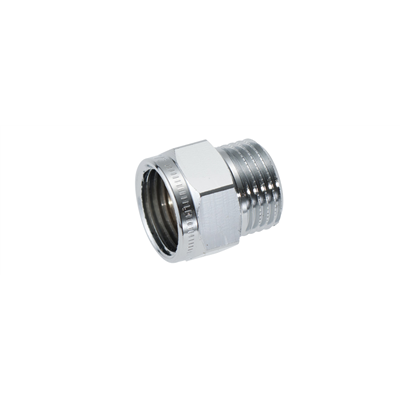

Borde vara vanlig G1/2 anslutning på handdukstorken så då borde man kunna plugga anslutningen med vanliga lock! Rak koppling RSK 6443402 och sen på den locket RSK 8531502, kan inköpas via FM Mattssons återförsäljare.
Krilleman
Och vad går länkarna till i inlägg #2 ? :thinking:
Fast jag tycker det ser ut som att det är 3/8 anslutning i handdukstorken! Därav länkarna till 3/8 delar.
Men absolut kan det vara 1/2" också!

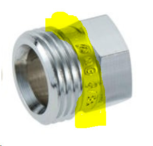

@Viktor80 - Vad står det på muttrarna enligt markeringen på min bild?
Där står facit!
3/8 eller 1/2?
Rördel med gänga och mutter markerat med gul för att identifiera storleken, möjligtvis 3/8 eller 1/2 tum anslutning.
Krilleman
Jag uppskattade endast diametern med ögonmått och det har ju felat förut... ;)
Vi får vänta på Viktors svar enligt inlägg #4! (y)
Tack för alla svar! På muttrarna står det.. *trumvirvel* .. FMM KON G1/2"-15

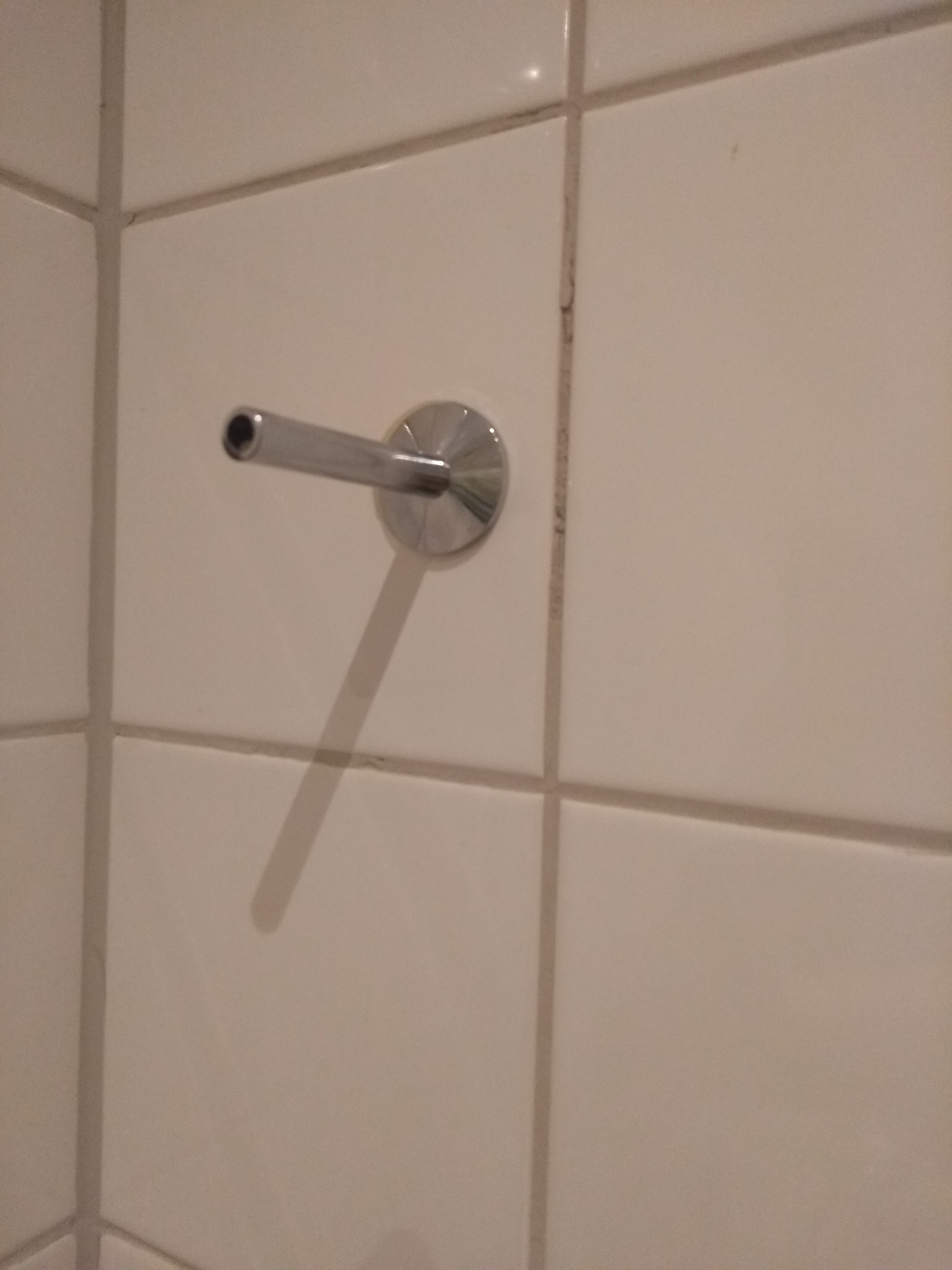

Tack för all hjälp! Det verkar funka kanon, jag gjorde enligt krillemans svar. Enda problemet nu är att få bort fästena till handdukstorken, de sitter hårt i kaklet. Kan inte förstå hur de är fästa, ser ju bara silikon som putar ut under kanten.. någon som vet?
  • Kromad handdukstorksfäste på vit kakelvägg med synligt silikon runt kanten.
  • Handdukstorkens rörledningar och fästen mot kaklad vägg ovanför en toalettstol.
