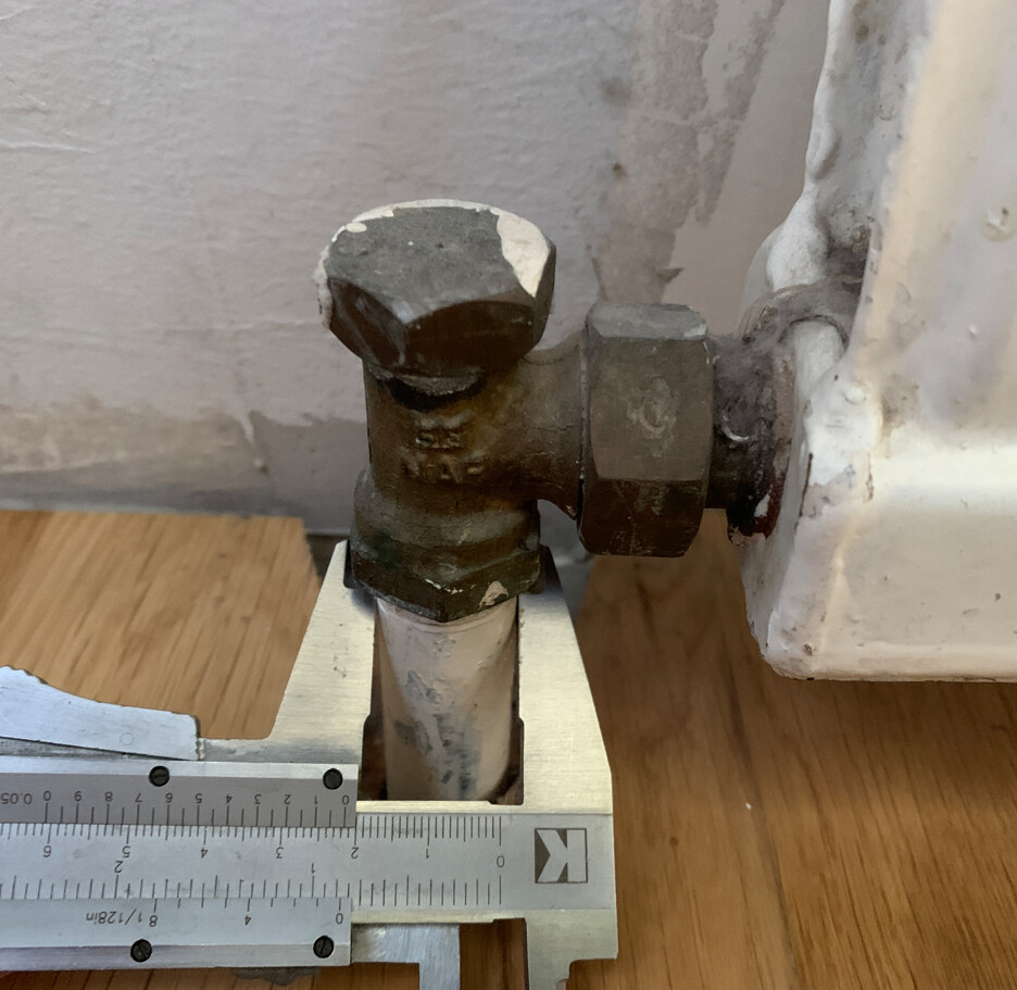

Behöver tillfälligt ta bort en 4-meters radiator i samband med renovering.
Hur och var pluggar jag enklast det gamla järnröret under tiden?
Stort tack på förhand!
  • Radiatorventil med ett järnrör som mäts med en skjutmått mot en vägg och trägolv i samband med renovering.

Öppna huvan och skruva in skruven till botten, så skall det vara tätt. Det kommer att läcka under tiden, så var beväpnad med en större spårskruvmejsel.

Lossa på sexkantmuttern i toppen. Där under gissar jag att du hittar ett skruvspår eller en insex som du kan skruva in och på så sätt stänga vattnet till radiatorn. När du har tagit loss radiatorn föreslår jag att du sätter en radiatorpropp (typ en sån här fast i rätt dimension: https://www.bauhaus.se/radiatorpropp-g15-krom-2-pack) där radiatorn är inkopplad, risken är stor att ventilen kommer att läcka lite.
Edit: tvåa på den...

Aha! Hade inte en tanke på att det var så det fungerade, stort tack till båda 😀
