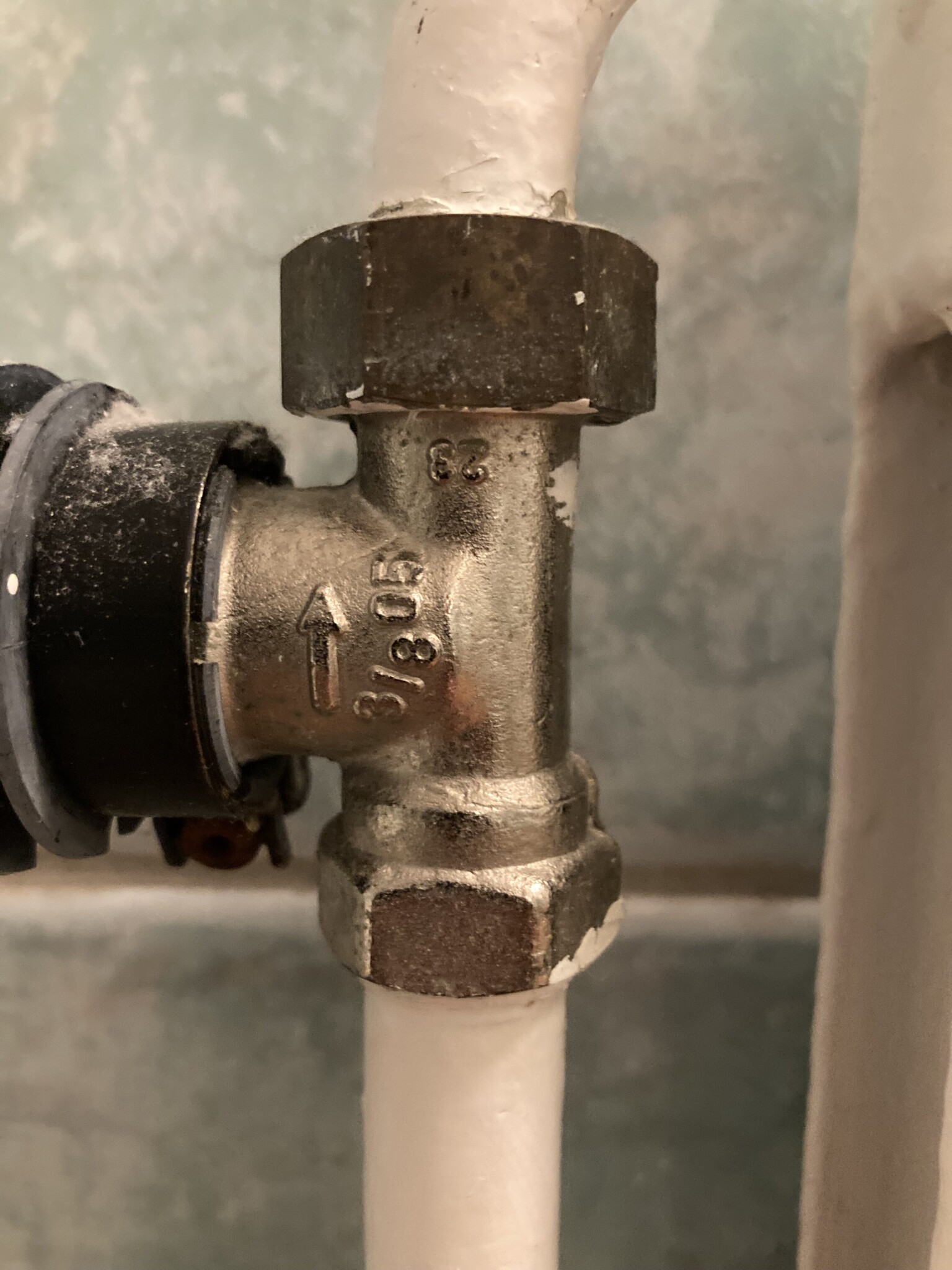

• Radiatorventil med märkning "3/8" och gänga, ansluten till vita rör, visas i närbild för diskussion om eventuell koppling.

Ska riva badrum så behöver tillfälligt plugga en radiator. Markeringen (3/8) och gängans ytterdiameter (ca 17) verkar ju tyda på G10 gänga. Hade denna [länk] funkat?

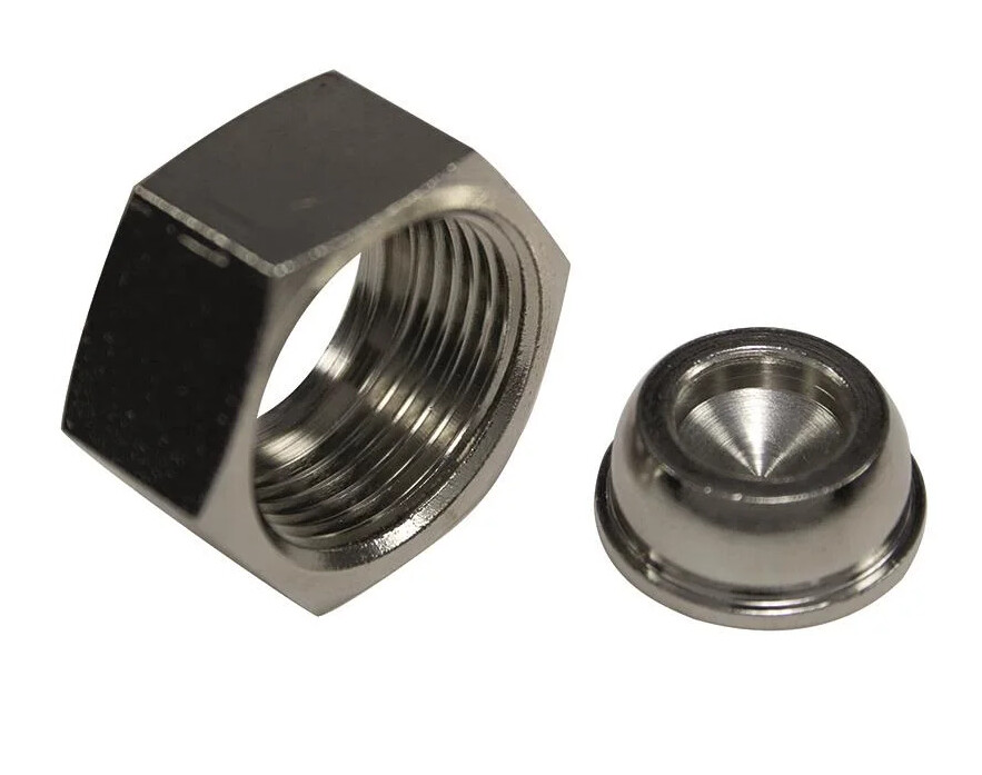

Nej, fungerar inte alls bra.
Du ska ha två radiatorproppar i dimension 10 (M22-gänga).
Tex:
https://www.rinkabyror.se/artikel/propp-med-mutter-g10-m22-/
https://billigtvvs.se/varme/element...VshqiAx1gTh3gEAQYAiABEgKMF_D_BwE&option=18269
https://www.proffsmagasinet.se/vvs-...MIoaCziL7ckwMVshqiAx1gTh3gEAQYASABEgIziPD_BwE
Radiatorpropp och mutter i metall med M22-gänga, används för montering på radiatorer.

Misstänkte att det var så, men hoppades på ändlocket då det fanns i butik. Av nyfikenhet, vad är det som gör att de funkar när de också verkar vara G10?
Krilleman
Nej dom är inte G10.
Men dimensionen är DN10.
Gängan är M22.
33322
Gängan är M22.
Förvirrande eftersom den har G10 i namnet 😅 men tack för hjälpen!
För att förtydliga, det är det inkommande anslutningen som anger storleken på ventilen (det röret som kommer nerifrån på bilden) i detta fallet är det ett 3/8" rör och gängan på ett 3/8" rör blir G10, hade det varit 1/2" hade gängan blivit G15 osv.
