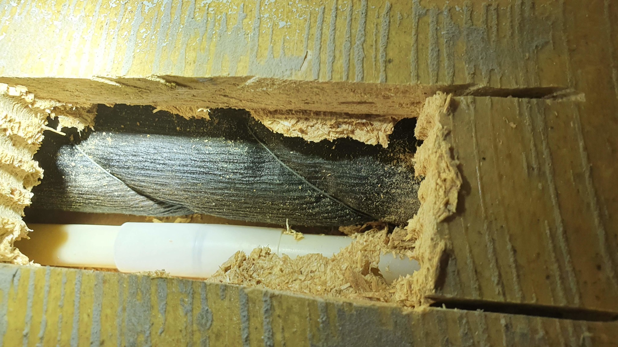

Så det här med 1-rör vs 2-rör. Häromdagen kom jag åt att öppna upp golvet på ett annat ställe på övervåningen. El och värme går i ett fack i bjälklaget längs med hela ytterväggen och när jag öppnade upp var detta allt jag såg. Inte kan väl två rör (framledning och retur) få plats i den svarta isoleringen? Nu verkar det som att det kan finnas ett dolt fack till under rören för direkt under dem är nån träskiva men utifrån sett så är facket dubbelt så djup (facket går på väggen i trappan mellan över-/undervåning och ser då ut att rymma mer än vad jag såg när jag öppnade upp). Separerar man framledning/retur på ett sånt sätt? Jag hade t.ex. väntat mig ytterligare ett plaströr för teleledningar (om det inte är tele jag ser och elen är dold i annat fack).
Det här påverkar ju ingenting i själva lösningen för pluggning, men jag är bara nyfiken.
